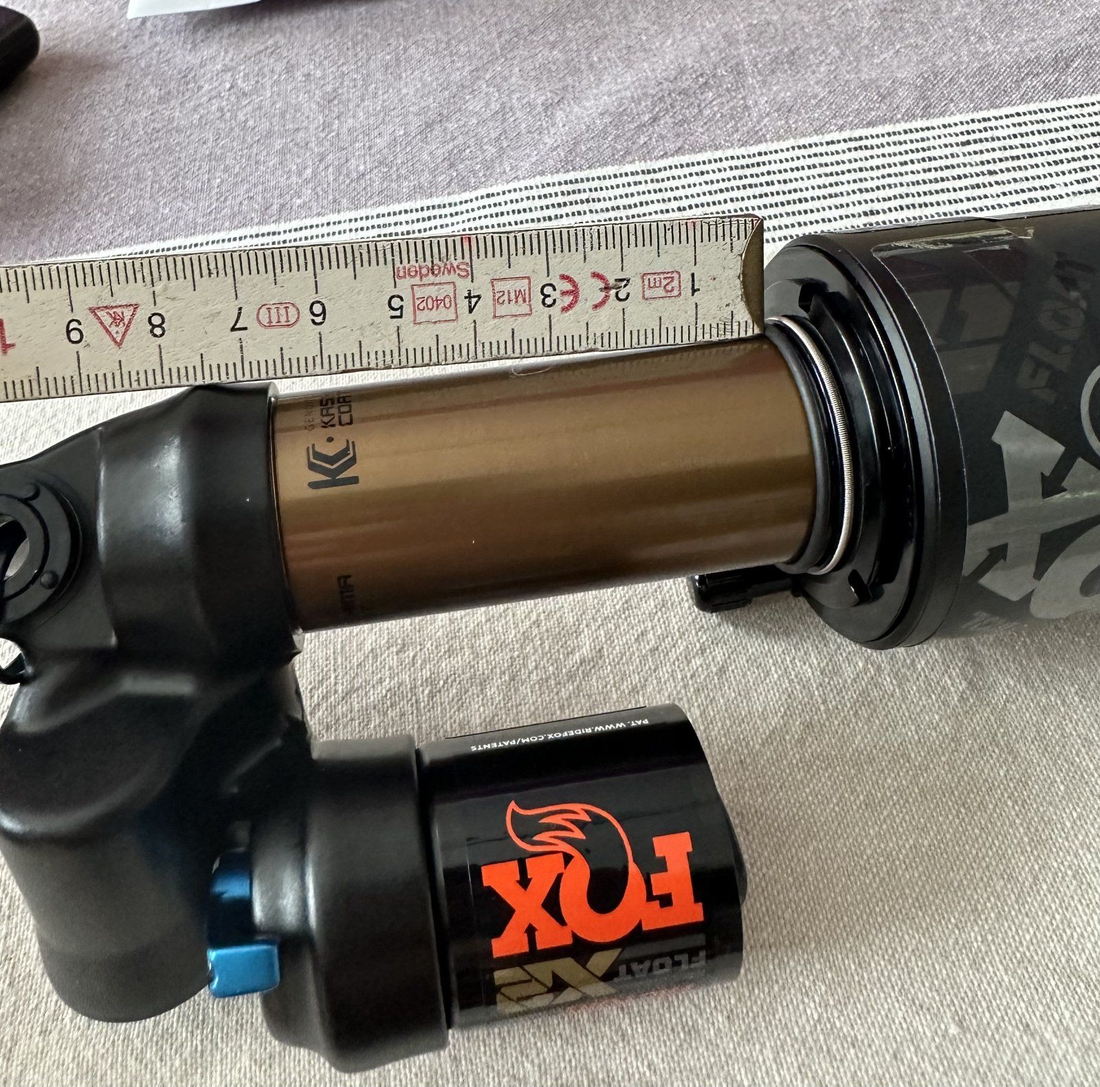

Wird sie das? Bei weniger Hub bleibt halt mehr Kolben übrig bei maximaler Einfedertiefe. Von daher sollte doch die länge zwischen Oberkannte Staubabstreifer und Sag-Ring den Hub kennzeichnen!?
So ich hab eben mal den Dämpfer ausgepackt, ich denke es wird bis Oberkante Sag Ring gemessen denn der kann ja nicht mit einfedern 😂
Da komme ich auf ziemlich genau 65mm ansonsten wäre ich bei 67mm, somit sollte der Dämpfer der richtige sein 😇

Die Messmethode bringt dir aber nix, da der Dämpfer je nach Spacer nicht den kompletten Weg des Kolben nutzt.
Kann das sein das es gar keinen reinen 65mm Dämpfer gibt?
Sonst hätten sie mir denn ja geschickt oder?
Jeder Dämpfer mit einer Einbaulänge von 230 (oder bei Trunnion 205) ist erst einmal einer mit 65mm Hub. Werden nun Spacer einbaut, in 2,5mm Schritten, reduziert sich jeweils der Weg, den die Kolbenstange im Innern des Dämpfers einfedern kann auf 62,5mm oder 60mm oder 57,5mm.
So wie du hier gemessen hast, ist falsch. Denn die Kolbenstange ist immer gleichlang, egal wie viel Hub der Dämpfer hat.

Die einzige Möglichkeit 100% sicher zu sein welcher Hub verbaut ist, ist reinzuschauen. Denn wie bereits erklärt, lässt sich der Anschlagspuffer nicht komplett komprimieren. Dadurch kannst du bei 2,5mm Differenz, dazu noch Messungenauigkeit, kein genaues Ergebnis erwarten.
