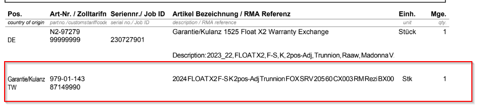

Vielleicht kann ich die ganze Thematik etwas entschärfen, denn ich wollte ja auch wissen was Sache ist.
Hier einmal die Antwort von Raaw dazu:
Wir haben mit Fox Rücksprache gehalten und die haben uns versichert, dass der Tune in der Werkstatt vor Versand auf unseren Tune angepasst wurde.
Da allerdings für den Austausch After-Market Dämpfer verwendet werden, haben die eine andere Seriennummer und somit einen anderen Grundtune, der dieser Seriennummer fest zugeordnet wird. Der Tune, der mit der Seriennummer verknüpft ist, lässt sich digital nicht mehr verändern. Dennoch wurde der Tune zum individuellen Tune für das Madonna angepasst und du hast einen auf RAAW Hinterbauten abgestimmten Dämpfer.
Insofern sollte das bei allen Dämpfern so gehandhabt werden. Hoffe ich zumindest. Ich bin meinen neuen aber auch noch nicht gefahren.

Ich habe ein RAAW Madonna und mein neuer 2024er X2 ist auf dem Weg.
Das steht von Fox auf dem Rücksendeschein:
Keine Ahnung ob ich das passende Tune habe. Denke schon.
