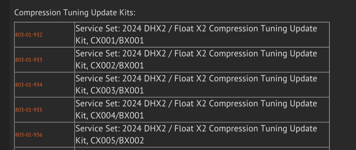

CX002 ist der zweitniedrigste Compression Tune. Es fängt bei CX001 an und geht bis CX005. CX001 ist m.E. das neue CL, CX003 ist das neue CM.
BX001 ist der Standard Base Valve Tune für CX001-004.
Ich würde aber mal Fox anschreiben und nach Details bitten. Bei mir haben die recht ausführlich geantwortet.
Fox tauscht die defekten Dämpfer gegen einen der obigen 5 aus. Bei mir wurde noch ein „0.3 Volume Spacer“ eingebaut weil der wohl davor drin war.
Ich nehme an, die schauen sich den Tune des defekten Dämpfers an und nehmen dann den Tune, der halbwegs passt. Wer jetzt einen super speziellen Tune in seinem defekten x2 hatte, wird da wohl oder übel das Ding zum Tuner bringen müssen.
