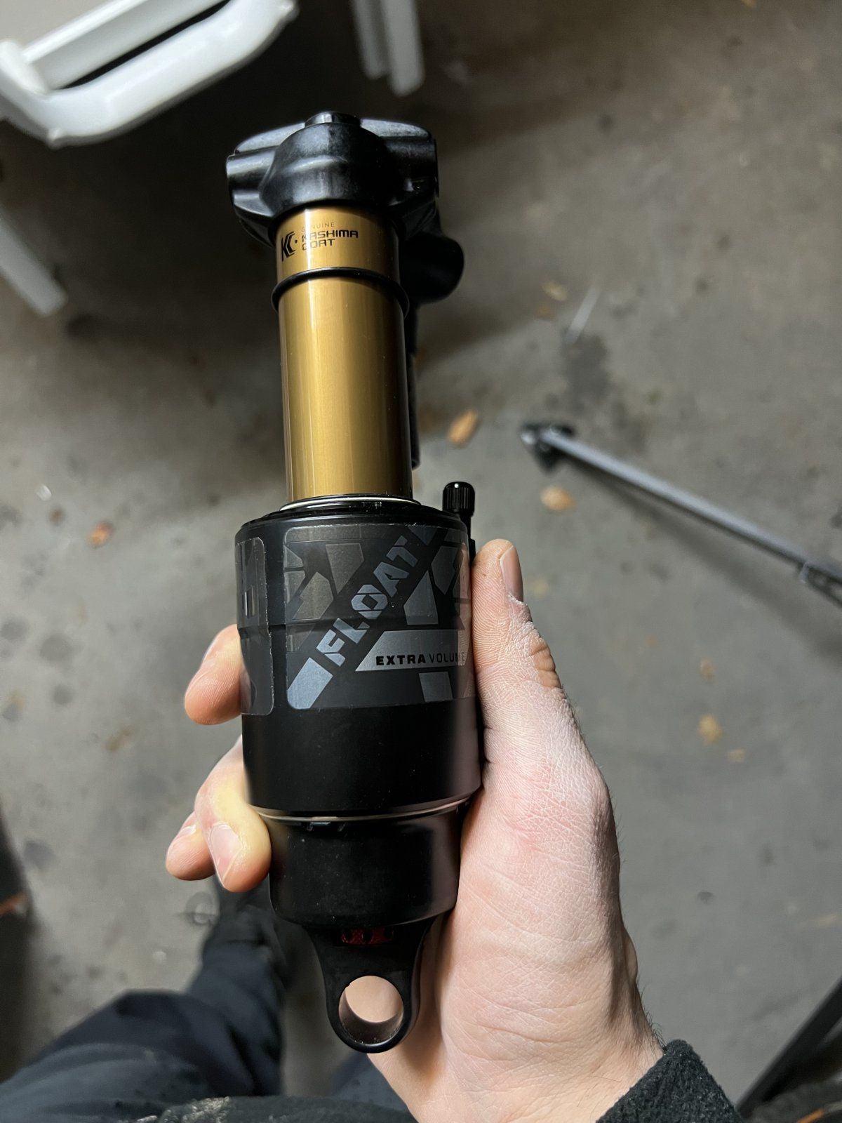

Hallo zusammen,
Ich habe den x2 noch aus einem anderen Rad und zufälligerweise hat er die passenden Maße für das neue Rad. Jetzt nur ein Problem, so wie der Dämpfer jetzt ist kann ich ihn nicht einbauen, da die Richtung der unteren Aufnahme nicht stimmt. Sie müsste quasi um 90 grad gedreht werden, damit die Trunnion- und die untere Aufnahme aus der gleichen Richtung befestigt werden . Ist das irgendwie möglich oder der Dämpfer für den neuen Rahmen schlichtweg unbrauchbar?
Vorab danke ☺️

Hallo zusammen,
Vorab danke ☺️
Druck raus, dann drehen. Sonst werden die Dichtungen unnötig strapaziert. 🧐
