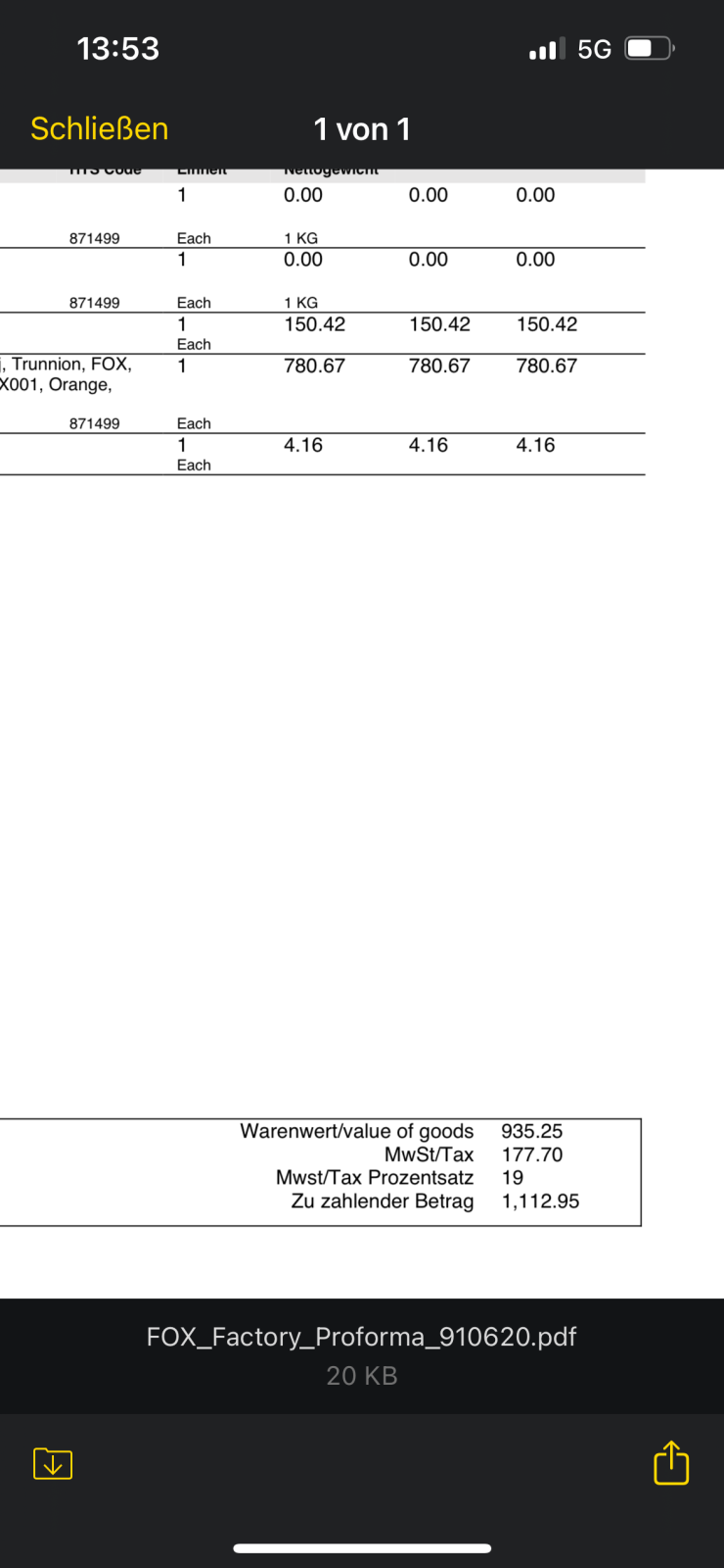

Update zu meinem Dämpfer liegt jetzt seit zwei Wochen bei Fox und es hat sich nichts getan. Heute nochmal angerufen da mir gesagt wurde, dass der Dämpfer spätestens Ende dieser Woche bei mir sei. Nun ja, der Service wurde noch nicht gemacht und man weiß auch nicht wann er gemacht wird, man vermutet in den nächsten beiden Wochen aber man habe auch ziemlich viel zu tun… 😄
Gerade kam die Rechnung vom Service. Rechnungsbetrag 1112 Euro. Die haben irgendwie vergessen den Dämpfer rauszubuchen 😂
