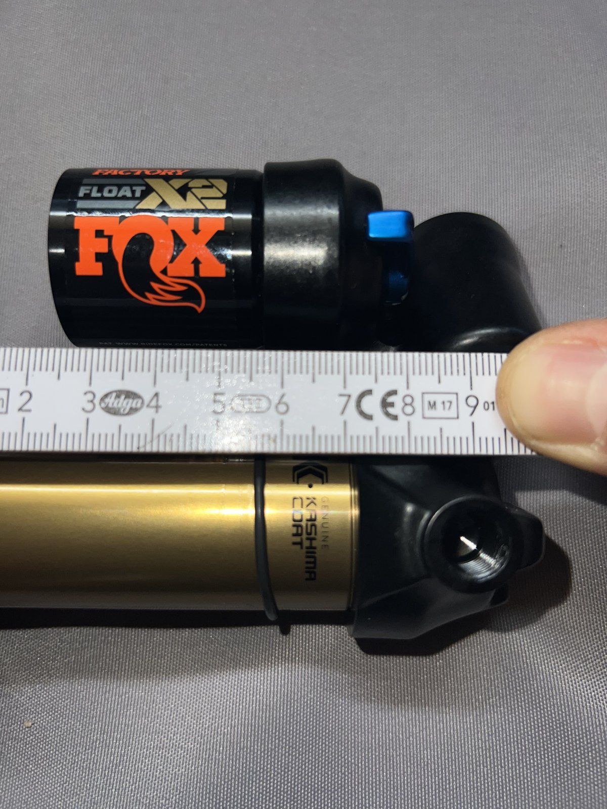

Bin ich verwirrt oder hat der Dämpfer 65mm Hub? Eben beim bestimmen der Kettenlänge habe ich die Luft abgelassen und da ist er problemlos 65mm bzw. dem Punkt bei dem Kashima-Aufdruck eingesackt. Laut der unten aufgedruckten Nummer soll er 60 mm haben.
Einbauen und ohne Ventil und dem Kadaver mal drauffallen lassen.
Andernfalls bekommst du den Elastomeranschlag nicht wirklich zusammengedrückt.
Ich hatte die Pumpe angeschlossen und das Ventil zum Luft ablassen geöffnet und mehrmals eingefedert sodass alles komplett geleert. Düfte ja die gleiche Funktion haben wie Ventil raus oder? Anschließend war der Gummiring etwa beim Punkt bzw 65mm
