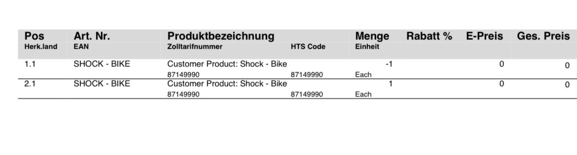

hab einen X2 Perf. Elite bei Fox gehabt, stammt aus einem Norco Sight. Wurde komplett gegen einen 2024er X2 Factory getauscht. Tune ist gleich wie bei deinem zurück erhaltenen Dämpfer.

der X2 Performance Elite ist ein '21er, der X2 Factory ein '23er
Wissen tu ich das nach meinem gefühlt 10. Anruf bei denen, davor ging es mir genauso wie Dir. Für den Dämpfer der auf '24 umgebaut wird, fehlen aktuell die Teile. Bin gespannt wann ich den mal wieder sehe. Dämpfer 1 hat 1,5 Wochen Laufzeit von Tür zu Tür gehabt...war aber auch nix zu tun außer zu tauschen, scheinbar...
