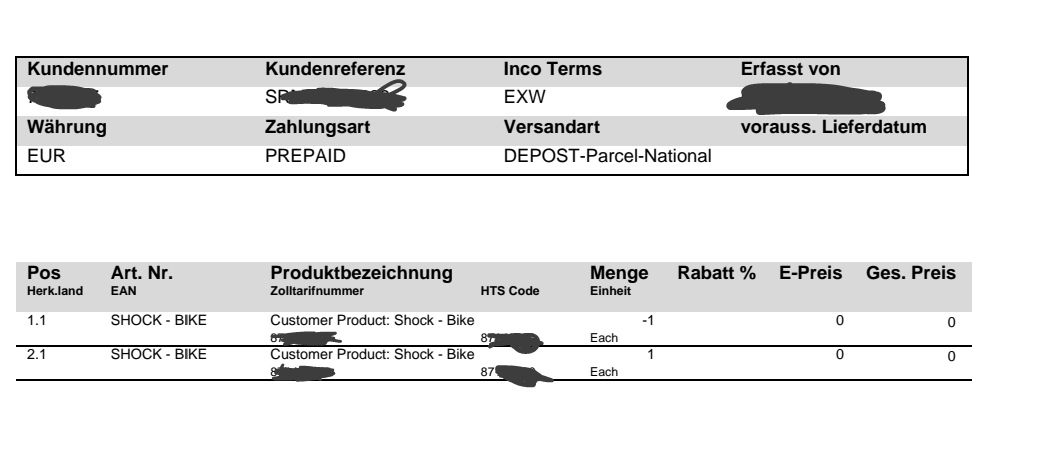

Heute kam der Ersatz.
Respekt!
Anstandslos gegen 24-er Modell ausgetauscht. Die einzige Rückfrage war, ob ich mit kashima Farbe leben könnte.
Danke an Fox!
Zu erwähnen wäre natürlich, daß mein Dämpfer erst zwei Wochen im Einsatz war.

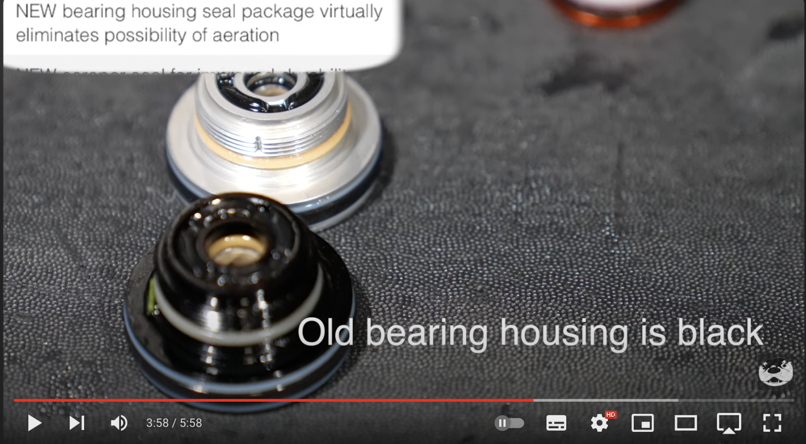

mein 2023 X2 wurde auch im Zuge einer Reklamation getauscht auf das 2024 Modell. Der Dämpfer kam heute Mittag an (hab ihn nich nicht eingebaut oder aufgepumpt). Mir ist beim anschauen aufgefallen das im inneren etwas klappert wenn man ihn hin und her dreht oder leicht schüttelt. Hab zunächst vermutet das es ein Volumspacer sein könnte. Es sind aber keine verbaut. Im Bericht von Fox steht das der Dämpfer Hub von 230x62,5 auf 230x65 umgebaut wurde. Kann mir evtl. jemand erklären wo das klappern her kommt und ob es normal ist? Vielleicht von einem Anschlagpuffer auf der Kolbenstange der sich bewegt!? Im service Manual steht auch das man anstelle von M3x12 die M3x8 schrauben nutzen soll wenn man alle Travelspacer ausbaut. Vielleicht kommt das klappern auch von der Cap/Unterlagscheibe welche die geteilten Travelspacer hält, wenn das mit den kürzeren Schrauben evtl. nicht berücksichtigt wurde (kann ich mir aber eigentlich nicht vorstellen).
