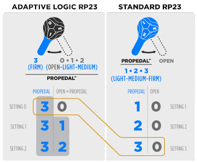

Hier der Unterschied von RP23 Standard und Adaptive Logic (ab 2012).

Hier wir zuviel aneinander vorbeigeredet ...
Es gibt beim RP23 zwei verschiedene Lowspeed Druck Einstellungstypen !
Den alten RP23,
erkennbar an den Zahlen 1 2 3 am Einstellrädchen,
und
den Neuen RP23 (Adaptive Logic)
erkennbar an den Zahlen 0(!) 1 2 am Einstellrädchen.
( Edith :
und manche OEM Dämpfer wie z.B. bei Specialized die wie die
Alten mit 1 2 3 markiert sind, aber wie die Neuen mit Adaptic Logic
arbeiten)
Beide sind mit dem blauen Hebel, gegenüber vom Ventil ausgerichtet, "offen",
und zum Ventil gerichtet im "geschlossenen" Propedal.
Der Unterschied ist aber,
dass es beim Alten nur die eine Hebelstellung "offen" (Null) gibt,
und die Stellrädchenwerte 1 2 3, die drei Propedal Einstellungen bei
geschlossenem (!) Hebel ergeben.
Dagegen hat der Neue mit AL bei geöffnetem Hebel drei "normale"
Einstellungen über das Stellrad, und nur die eine maximale "Propedal"
Einstellung bei geschlossenem Hebel.
Das neue AL System ist sinnvoller da man dadurch schneller von seiner
normalen Lowspeed Druckstufeneinstellung (0-2) auf das Propedal (3)
wechseln kann.
Beim Alten kann man zwangsweise von seiner gewohnten LS Einstellung (1-3),
schnell mit dem Hebel, nur auf "ganz offen" umschalten.
Letztendlich sind die vier möglichen Lowspeed Druckstufeneinstellungen
für Beide RP23 jeweils :
Stufe 0 (minimale LS Druckstufe) :
- Alt : Hebel offen, Rädchen = egal !
- Neu AL : Hebel offen, Rädchen = 0
Stufe 1 (weiche LS Druckstufe) :
- Alt : Hebel zu, Rädchen = 1
- Neu AL : Hebel offen, Rädchen = 1
Stufe 2 (härtere LS Druckstufe) :
- Alt : Hebel zu, Rädchen = 2
- Neu AL : Hebel offen, Rädchen = 2
Stufe 3 (maximale LS Druckstufe) :
- Alt : Hebel zu, Rädchen = 3
- Neu AL : Hebel zu, Rädchen = egal !
Ausserdem heisst dass :
Wer beim alten RP23 das Rädchen = 1 stellt, wird beim Umlegen
des Hebels am wenigsten Unterschied bemerken,
bei Einstellung = 3 dagegen am meissten.
Wer beim neuen RP23 AL das Rädchen = 2 stellt, wird beim Umlegen
bei Einstellung = 0 dagegen am meissten.
( Edith :
Wer beim OEM RP23 (AL) das Rädchen = 3 stellt, wird beim Umlegen
bei Einstellung = 1 dagegen am meissten.)

Ich habe allerdings einen RP23 ( aus einem vermutlich 2011er Stumpjumper evo, aus den USA) der 1-2-3 numeriert ist, aber die Platform fix eingestellt hat, während die 1-2-3 die Lowspeed-Druckstufe verstellt.
Ich merke eindeutig bei 1 den stärksten Unterschied am Hebel, und bei 3 fast gar keinen.
@zoomer
Da liegst du leider falsch, dass liegt nicht an BV(Boostvalve). Das gibt es schon seit dem Modelljahr 2010.
Das neue 2012 System nennt sich Adaptive Logic. Gibt es nur beim RP23. Boostvalve dagegen auch beim RP2. ;)
Ja, das stand weiter vorne im Thread dass es wohl einige OEM Versionen
gab, die wie das alte Sytem mit dem 1 2 3 Rädchen markiert sind aber
trotzdem wie ein 0 1 2 Adaptic Logic System arbeiten.
Da beachtet man am besten die Bedienungsanleitung des Fahrradherstellers.
Ich hab es bei mir oben editiert bzw. nachgetragen.
Jetzt ist mir auch langsam klar warum FOX für 2013 das CTD System
erfunden hat.
Ja, CTD
Ist wenigstens einheitlich und verständlicher als ein Zahlensystem
das man alle Jahre um n-1 oder +1 verschiebt.
Aber was erwarte ich von einem Hersteller der in Zoll denkt und
die englische Sprache für das Mass aller Dinge hält.
CTD sollte in sprachlich angepasster Version dann auf "deutsch"
USD (Uphill/Singletrail/Downhill) heissen, dann würden vielleicht
mehr Fahrer ihre Dämpfung abstimmen.
Oder altdeutsch BSA (bergauf/schlechter Weg/Abfahrt)
