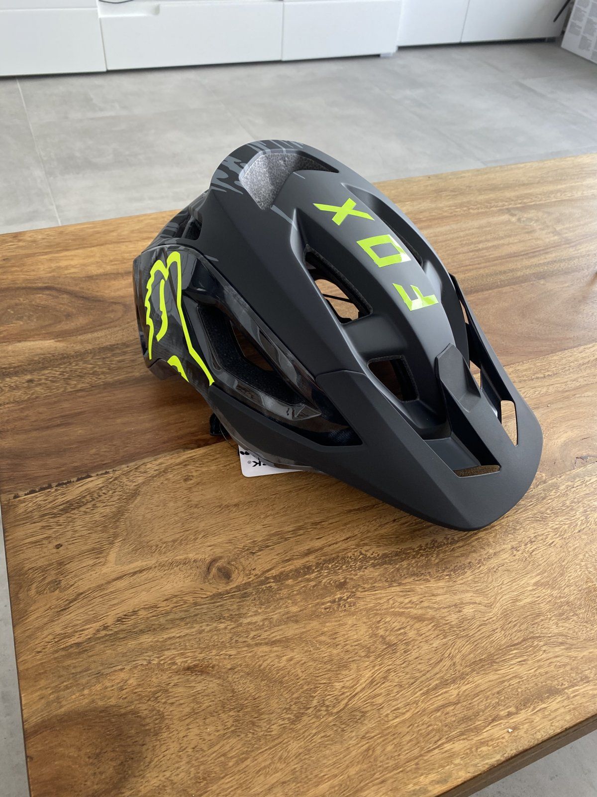

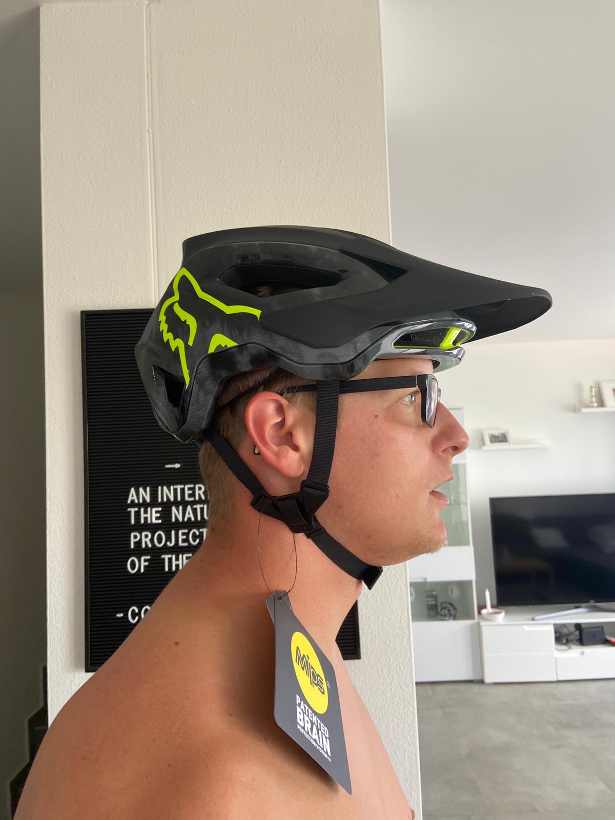

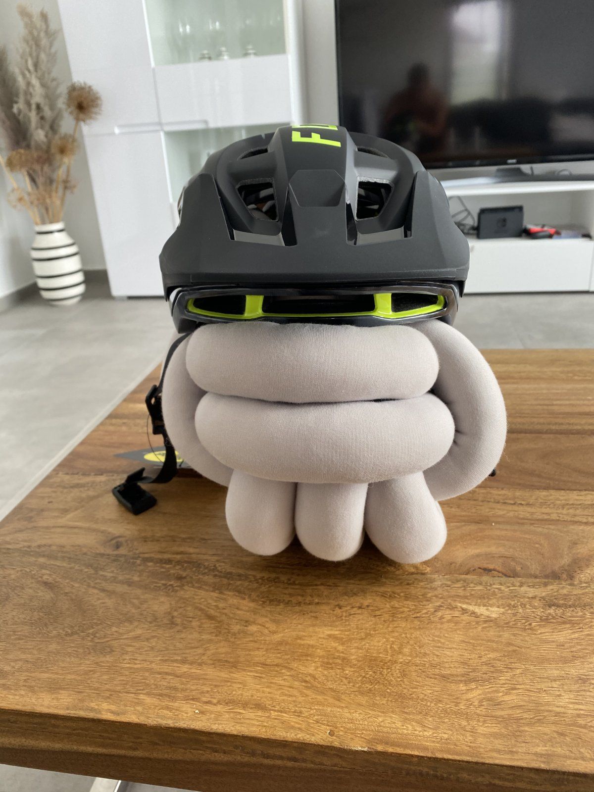

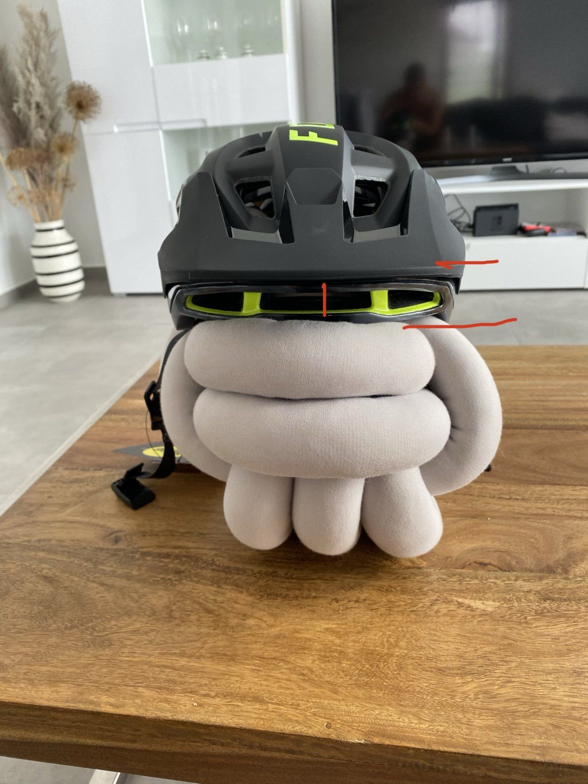

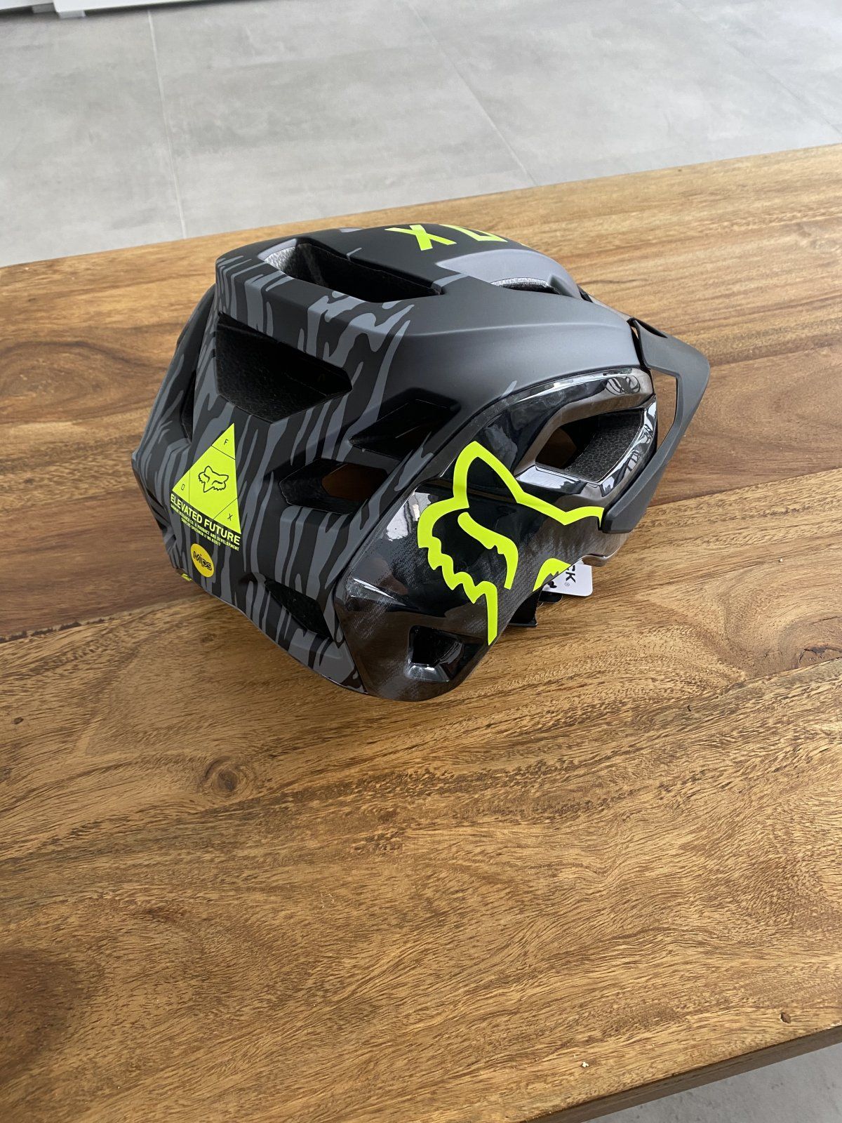

So der Helm ist heute gekommen.
Dank Rabattcode für 111€.
Fazit vom ersten Tragen in der Bude.
Er trägt von vorne n bisschen mehr auf als der alte ixs Trail aber ich denke dass kommt davon dass zwischen helmschild und da wo der Helm an der Stirn abschließt (da wo die zwei gelben Streben sitzen (letztes Bild)) mehr Material als beim ixsist. Fällt aber nach drei mal hinsehen und wenn man sich an die neue Optik gewöhnt hat nicht mehr auf.
Größe M passt mir im Vergleich zu s/m vom ixs.
Ich bin glücklich und er bleibt

Die Farbe ist ziemlich geil. Probier mal den Helm mit Brille. Kumpel hatte schon mal mit einem anderen Helm Probleme das Brille und der Helm nicht miteinander passten.

Fahre auch seit nem halben Jahr mit dem Fox Speedframe Pro und die S2 von 100% währenddessen zu tragen ist absolut kein Problem, schließt super ab.

Wo hast du ihn denn in der Farbe noch bekommen?
Und falls es den nicht mehr gibt, kennt jemand eine Quelle für die Farbe "Pewter"?

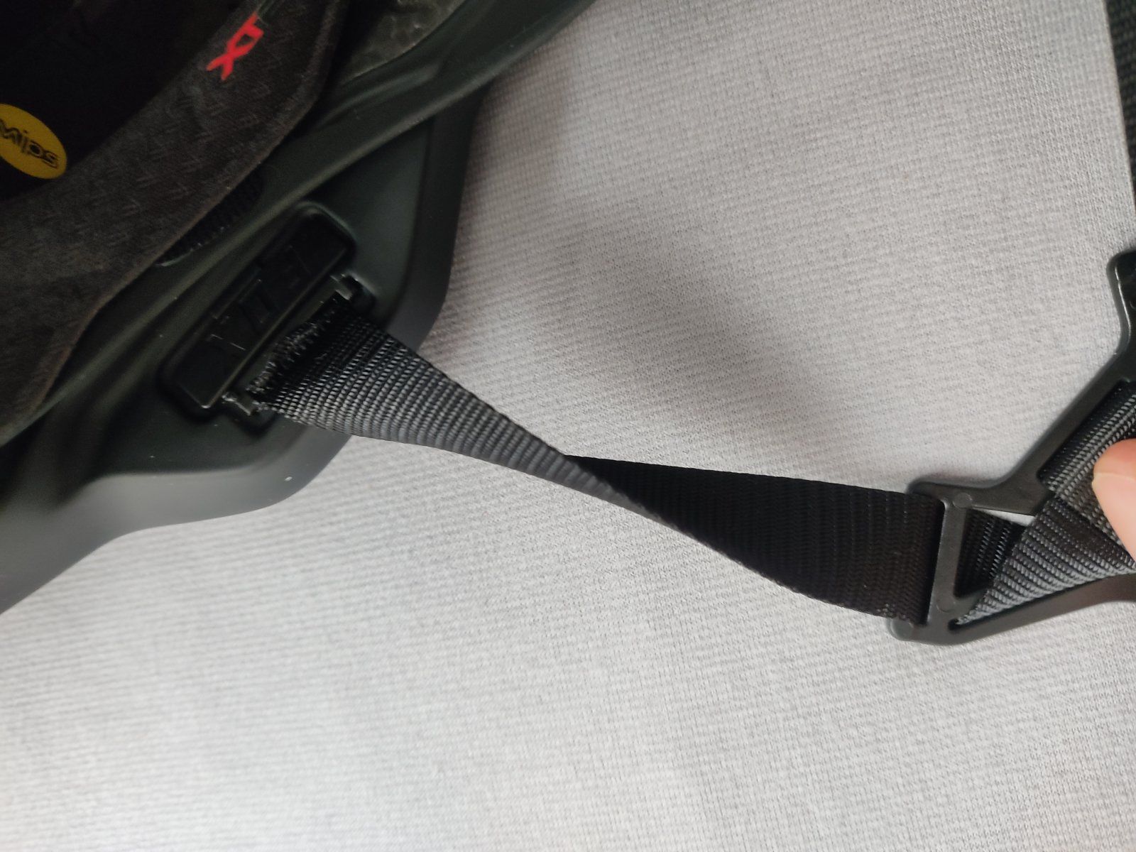

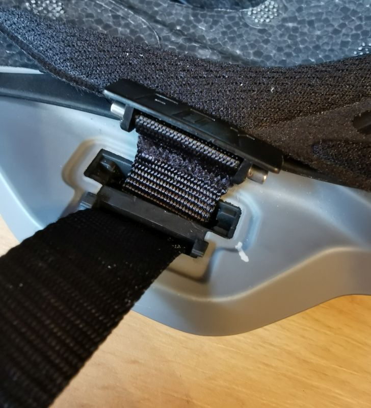

Hi Leute! Ich mein Speedframe kam heute an. Leider habe ich folgendes Problem.
Der Kinnriemen scheint an einer Seite verdreht bzw. falsch eingebaut. (siehe Foto) Aufgrund der Konstruktion kann man diesen auch nicht so einfach zurückdrehen. Hattet ihr ein ähnliches Problem und wisst ihr, ob man die Halterung zum Kinnriemen problemlos ausklicken kann und den Gurt um 180 Grad zu drehen? Habe Angst das dies nicht vorgesehen ist und ich ggf. etwas kaputt mache :rolleyes:

Das schwarze Teil wo Fox drauf steht kannst vorsichtig rausclippen , da ist der Riemen dann mit einem Stift gesichert, Stift rauschieben , Riemen drehen und wieder zusammen !
Habe ich gerade letzte Woche gemacht um den Riemen komplett zu waschen.

Danke! Der Kerl an der Fox-Hotline meinte nur "einfach feste dran ziehen", was mir sehr seltsam vor kam. Wenn ich das richtig sehe, hätte dies auch nichts positives bewirkt.
Wie bekommst du den Gurt soweit heraus gezogen? Bei mir scheint der Gurt im ersten "Durchgang" durch das Plastikstück geklemmt zu sein.
einfach bissl ziehen, die Stelle wo der Gurt "vernäht" ist geht bissl schwerer, funktioniert aber einwandfrei. Hatte den kompletten Gurt vom Helm getrennt und wieder montiert.
Danke! Ich war echt genervt, da ich die Retoure des größeren Helms schon weggeschickt habe. Ich war am Anfang einfach etwas zu zaghaft. Wobei das einfädeln eben genau durch die Naht echt kniffelig. Musste eine Pinzette nutzen:lol:
Danke nochmals! Ärger, unnötige CO2 Emissionen und Zeit gespart!
