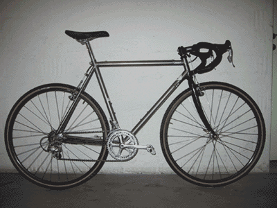

stoph
hält seit 10 jahren
und wenns tot ist gehe ich zum herrn exweltmeister wo ichs her hab und für dens gemachtwurde (der rahmen sonst ist eh nix mehr original) und dann schickt ers ein.
