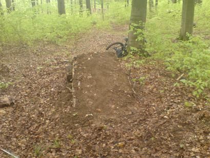

Habe heute mit dem Bau einer Rampe im Wald begonnen (Hanglage)
werde auch berichten wenn diese fertig ist, ich baue sie zum großteil aus den herumliegenden Ästen um möglichst wenig buddeln zu müssen.
MfG

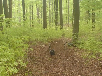

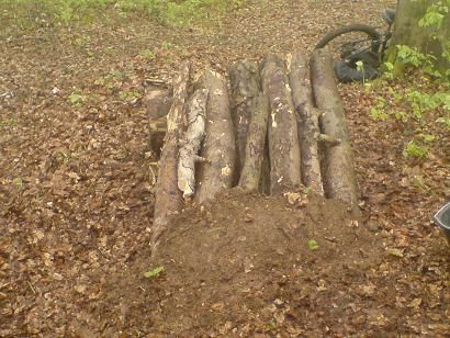

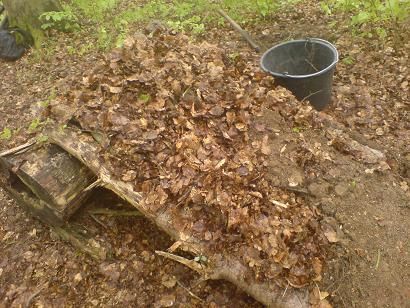

So, habe heute meine Rampe fertig gebaut:
Habe zuerst ne Stelle gesucht (is klar ne?) die Äste weggeräumt.
Dann alte vergammelte Äste gesammelt, und nen vergammeltes Rundholz und mir somit die Grundform gebaut.
Dann alles mit Blättern abgedichtet um keine Erde zu verlieren, und zum Schluss Erde drauf gemacht ( ca. 80 Liter)
Dann noch nen bissl geshaped und so, die Tage mache ich die Rundung rein.
Habe für alles bis jetzt 4 Stunden gebraucht.
MfG

Hallo,
gute Idee, aus nachwachsenden Rohstoffen. :) Ich hätte nur die dicken Äste quer zur Fahrtrichtung gelegt, denn wenn sich das mit der Zeit auswäscht, kann es dumm enden wenn man mit den Reifen zwischen die Äste unvorbreitet rutscht. Ich hoffe Du haste die Äste wie beim Flossbau zusammengezurrt.
Hallo,
ähm nö, da ist nix festgezurrt, die Erde muss ich, da sie sich wie du gesagt hast auswäscht, immer wieder mal nachfüllen.
Festzurren werde ich es net müssen, das steht Bombenfest durch das ganze Gewicht.
Allein die Erde oben drauf hat nen ordentliches Gewicht
