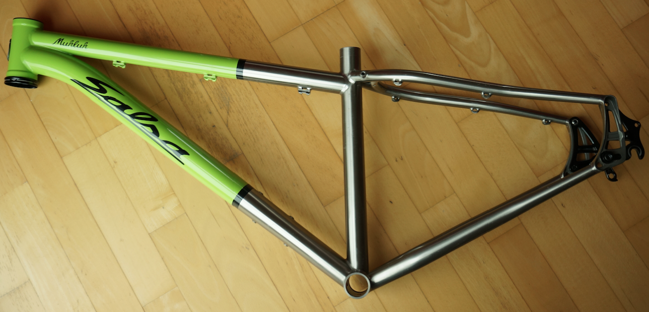

Also, meine Holde kann ja wegen Corona nicht mehr ins Fitnessstudio und fährt seit ein paar Wochen immer so 20 - 30km Runden mit mir. Ihr Rad ist allerdings, na sagen wir's mal diplomatisch, Schrott! 25 Jahre, V-Brakes, die nur quietschen und nicht bremsen, 3x7, die bevorzugt gross-gross gefahren werden, immer unter voller Last geschaltet, dass es kracht und knallt.
Hab sie dann mal ein paar km auf dem Pat Finion fahren lassen, ging gut, Zitat "oh das rollt aber leicht". Dann kam die Frage, ob sie nicht mit dem Hoggar fahren könnte. Ist aber viel zu gross, da sitze ich schon recht gestreckt.
Also im Bikemarkt geschaut und einen wunderschönen Rahmen in Größe S entdeckt:
Passt alles: Tretlagerbreite, Hinterbaubreite, sodass ich fast alles vom Hoggar übernehmen kann:
  • die Gabel GA Flame (muss die untere Lagerschale am Rahmen tauschen)
  • Lenker, Bremsen, aber Vorbau kommt neu in 30mm
  • Sattelstütze (Shim von 30,9 auf 31,6 nötig)
  • Hinterrad komplett
  • Kurbel Next SL (aber Umbau auf 1x11 mit 28/11-40)
Ah ja, und Frau Eddy hat früher viel Salsa getanzt, das dürfte die Akzeptanz erhöhen. ?
Jetzt muss ich mal einen Platz suchen, wo ich das in aller Stille zusammenbauen kann, das wird der schwerste Teil. Und den alten Krempel saubermachen...o_O

Ist das das Mukluk vom @Holland
