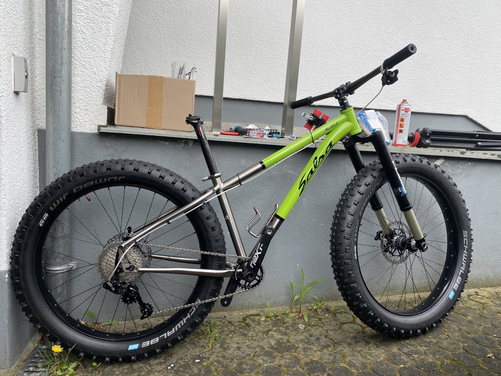

Stand heute...sieht es schon wie ein Rad aus:
  • der Spacerturm kommt hoffentlich noch weg, mal sehen wie Frau Eddy sich drauf fühlt. Kürzen kann man immer noch.
  • Schaltung ist eine SRAMano, also 11er Trigger mit Schaltwerk, aber XT-Kassette. Schaltet wie Butter, Kettenlinie auch ok, Kette fällt nicht vom größten Ritzel beim Rückwärtsdrehen.
  • JJ ist recht breit für einen 4.0er ... und eiert. Schleift vorne links an der Gabel, muss ich also nochmal zurechtrücken, wenn das geht. Sonst säbel ich ein paar Noppen ab, ist ja auch gut für's Gewicht. :ka:
  • Gabel passt rechts unter dem Rahmen durch (knapp, 2mm), links nicht (1mm). Muss ich wohl die Abdeckung der Luftkammer abdrehen. ZeroStack-Lagerschale war aber doch die richtige Wahl.

Ich würde den Lenkeinschlag begrenzen, ACROS BLOCK LOCK, vielleicht reicht der vom Lenkeinschlag her. Würd ich mal checken bevor ich die Gabel verunstalte.
Auch sonst ist das Teil eine gute Lösung. Hat mir schon paar mal Lenker - Oberrohr Knall verhindert.
Ja, der ist gut, habe ich am PAT FINION. Da hatte ich das gleiche Problem mit Lenkeinschlag/Gabel/Rahmen.
Ne, die Gabel wird nicht verunstaltet, da sind oben auf den Luftkammern die blauen Abdeckkappen drauf. Diese haben oben eine Wölbung, die drehe ich ab, dann passt das. Die Farbe Blau passt eh zu nix, ist auch schon ein bisschen ausgeblichen. Über'n Winter strahle ich die Kappen und lasse sie schwarz eloxieren. Danach sieht's eher besser aus als vorher.
