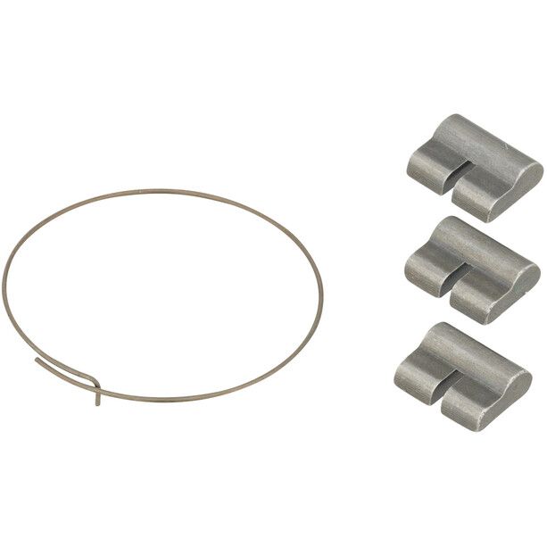

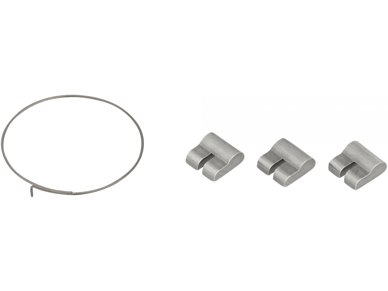

In diesem Fall muss Dir die Antwort genügen, dass die Road / Gravel / PiRope Feder andersrum gewicklet ist und das so auch gewollt ist. Es gibt hier 100%ig kein Problem.
Sitzt die dann tiefer oder warum kann es hier nicht passieren, dass die Feder in die Verzahnung kommt.
Heißt das eigentlich, dass bei den Freiläufen mit der oben bereits mehrfach genannten Seriennummer eine Road Feder verbaut wurde, die deshalb gewechselt wird?

Bez. der falsch gewickelten Feder ...
Hier sind schätzungsweise ein paar hundert falsche Federn in Umlauf. Diese machen (wenn überhaupt) ausschließlich in den MicroSpline Freiläufen Probleme. Wir haben bei inzwischen sechsstelligen Stückzahlen ca. 20 Defekte wegen dieser falsch gewickelten Feder. Ich bin mir zu 100% sicher, dass keiner der hier Mitdiskutierenden in diesem Fall einen Rückruf machen würde, der mehrere hundert tausend € kosten würde.
Nein, sind alle richtig rum gewickelt, aber anders rum wie die MTB.
nicht falsch gewickelt sondern falsch verbaut? 🤔
Nein, das sind unterschiedliche Federn mit unterschiedlicher Spannung. Bei den MTB Freiläufen gibt es welche die "verkehrt" gewickelt sind, was zu Problemen führen KANN. War bei meinem SL A30 LRS im übrigen auch so, hat aber nie Probleme gemacht. Getauscht hab ich sie trotzdem.
Die Road Federn sind alle so gewickelt wie die verkehrten MTB Federn, aber das soll auch so sein und bei denen gibt es laut @MG 100%ig keine Probleme.
kann eine Road Feder in einen MTB Freilauf verbaut werden? vergleich mal den Freilauf Road und MTB und was verhindert ein falsch verbau?
Und das hast du selber geschrieben: Jedenfalls wird beim Road / Gravel Freilauf eine andere (engere) Feder genutzt, was dazu führte dass die MTB Feder die Sperrklinken nicht ausreichend nach außen gedrückt.
Somit ist eine falsch montage möglich!
Hat die falsch Feder in einem MTB Freilauf einen kleineren Wickeldurchmesser wie die MTB Federn ist ein Road verbaut worden.
Hast recht. Aber im Ergebnis doch gleich. Egal ob verkehrt gewickelt oder falsch verbaut (+Unterschied bei der Spannung).
somit ist ein falsch Verbau jederzeit wieder möglich wenn in die falsche Kiste bei der Montage gegriffen wird.
nein das können wir ausschließen.
Rein theoretisch kann man auch den Lenker oder den Sattel verkehrt montieren ...
... bleibt mal locker und sucht nicht nach der Nadel im Heuhaufen die dort gar nicht liegt.
