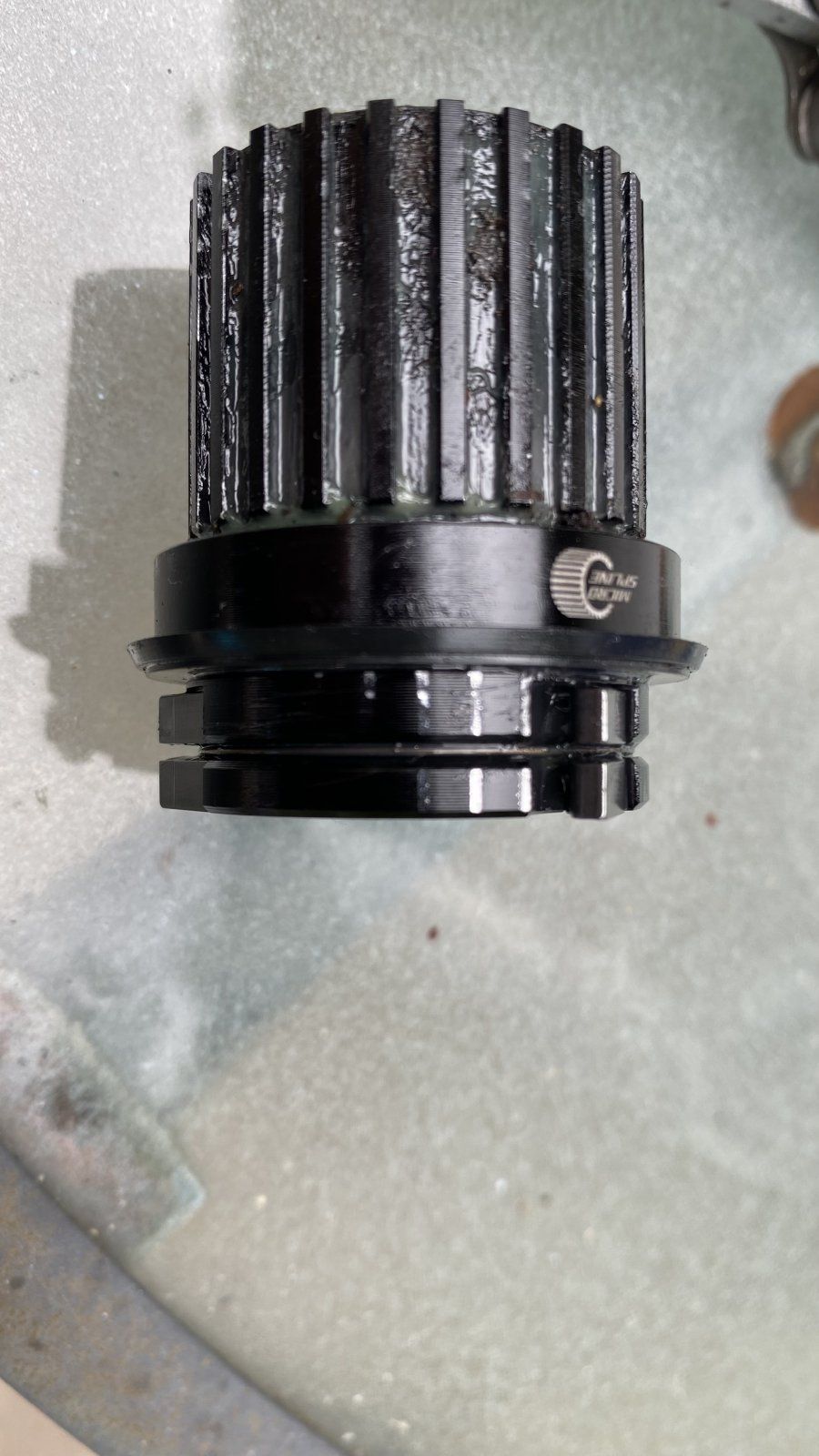

Ist es wirklich so, dass beim PiRope Advanced LRS die Road Naben verbaut sind und die Feder anders herum gewickelt ist als bei den MTB Naben?
Ich werde meinen mal aufmachen und rein schauen. Mir ist gestern bei der Ausfahrt zwei mal der Freilauf durch gerutscht. Bei Zahnscheiben ist der ja dann hin. Wie verhält es sich bei Sperrklinken von Newmen?

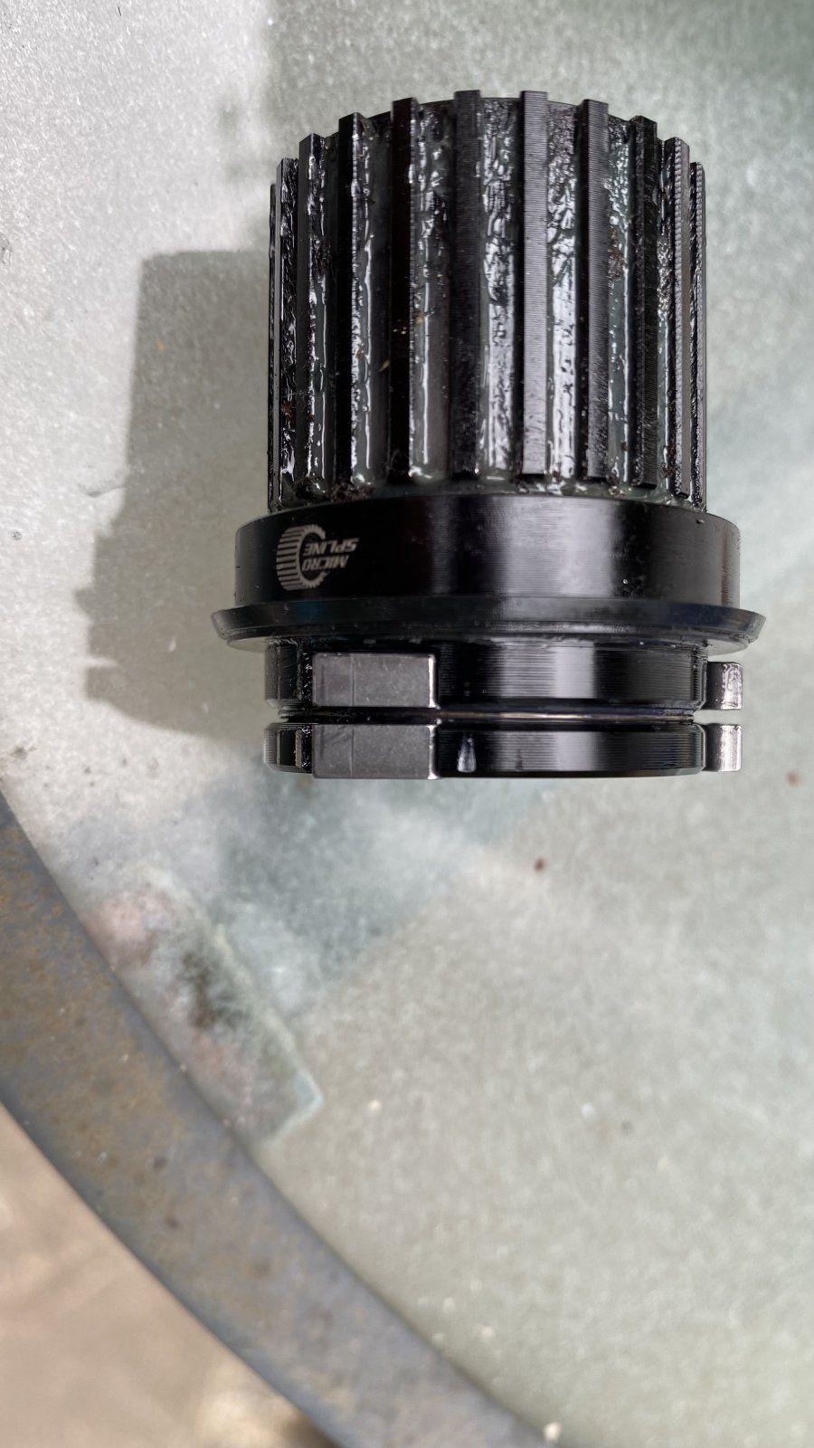

Nachtrag: Feder ist bei mir im Uhrzeigersinn gewickelt. Freilauf schaut leider so aus. LRS ist keine zwei Monate alt. PiRope habe ich gerade kontaktiert um den richtigen Ablauf zu wahren.

Wie kann eigentlich das Schadensbild wie bei mir entstehen? Selbst wenn die Feder rauskommt (bei mir ist sie noch ordentlich in der Einkerbung) kann doch kein solcher Abrieb entstehen. Das Einzige, was ich mir vorstellen kann ist, dass der Freilauf an dieser Stelle minimal zu hoch ist und an der Verzahnung in der Nabe reibt. Das würde auch erklären, warum ich beim rückwärts Pedalieren so ein schabendes Geräusch hatte. Dreck war nicht im Freilauf, nur eben ordentlich Fett.
Bei gedrehten/gefrästen Teilen ist das eigentlich unmöglich. Cnc-Maschinen arbeiten sowas von genau, da ist ein "Eiern" qausi ausgeschlossen
Dann kann ich mir es nicht erklären. Ist ja auch schon ein paar Seiten weiter vorn so ein Schadensbild gepostet worden. Die Feder kann das eigentlich nicht verursacht haben. Na mal sehen, was Newmen dazu sagt. Zum Glück habe ich noch einen Gen2 LRS.
Die "Abstützspuren" um Umfang des Freilaufs sind bei hohen Belastungen normal. Ist der Schaden den Du meinst der Abdruck der zu sehen ist, oder gibt es einen anderen, wirklichen Defekt?
