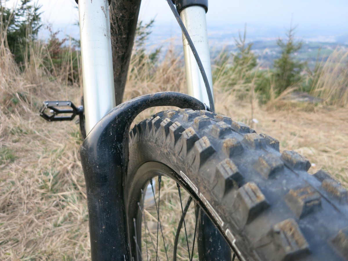

falls es wen interessiert:
standard x fushion vengeance R coil
wtb frequenzy i 25 felge in 27,5"
schwalbe magic mary 2,35" trailstar in 27,5" bei 1,7 bar
