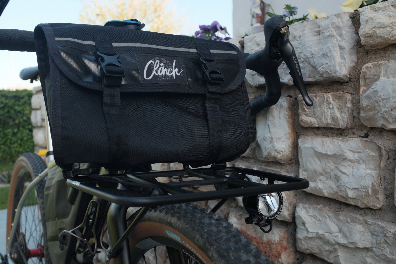

Hab hier noch das nächste Update bezüglich der Restrap-Kopie:
Ich hab die Verschlüsse auch ein bisschen verdreht, und dazu noch penibel auf die Ausrichtung der Winkel geachtet. Letzteres ist ohne die starre Verbindung der beiden Magnete sicher nicht so wichtig.
Mit dem Setup bin ich den Eselsweg im Spessart gefahren, durchaus mit einigen Singletrails die ich auch nicht immer langsam gefahren bin. Hat ohne zu Mucken gehalten. Die Tasche war an der Hinterseite mit einem Gummiband am Gepäckträger fixiert, weil ich für das Rad noch keinen passenden Decaleur habe. Das hat so gut funktioniert, dass ich nicht sicher bin, ob ich einen passenden Decaleur überhaupt haben will.

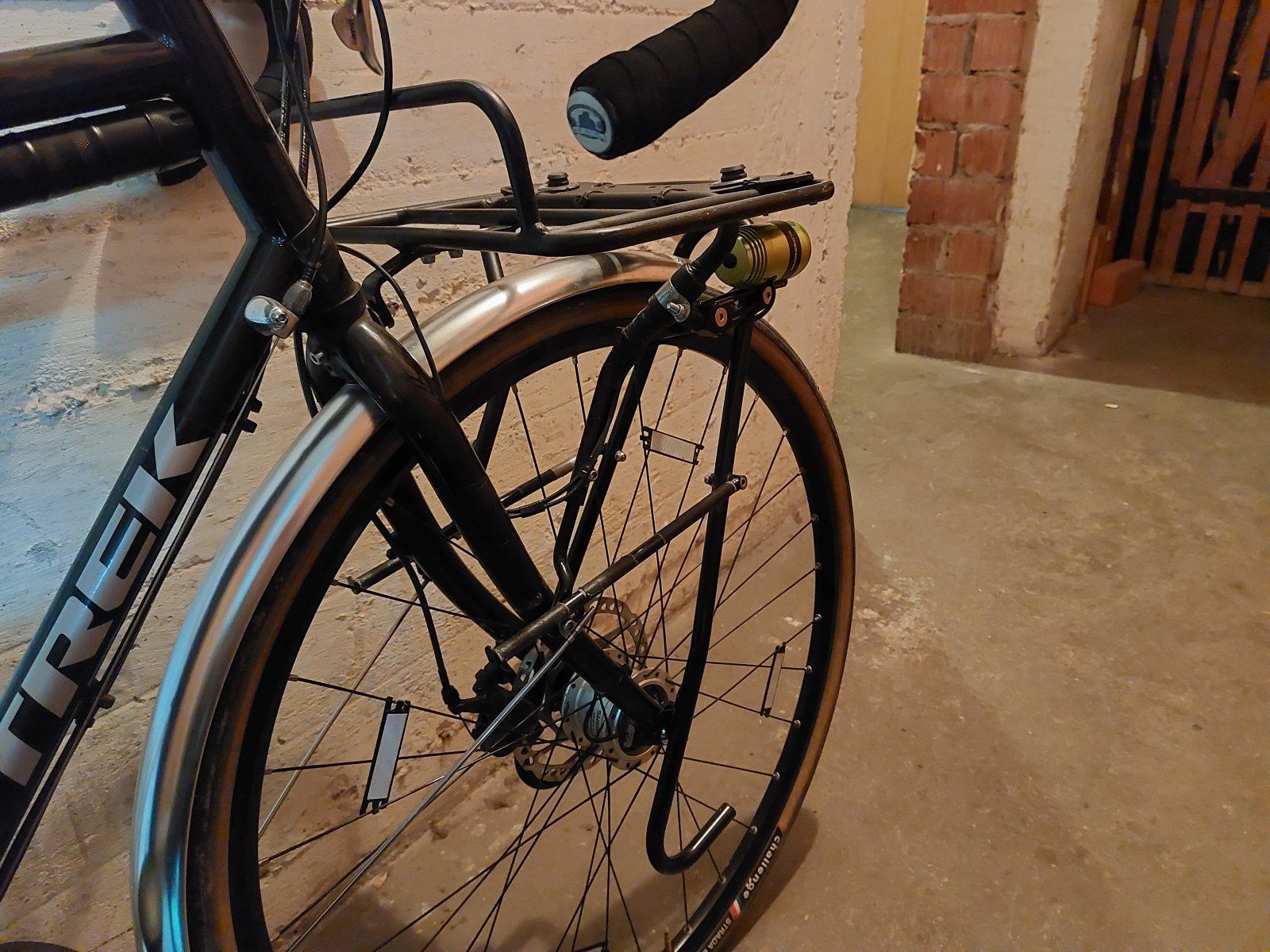

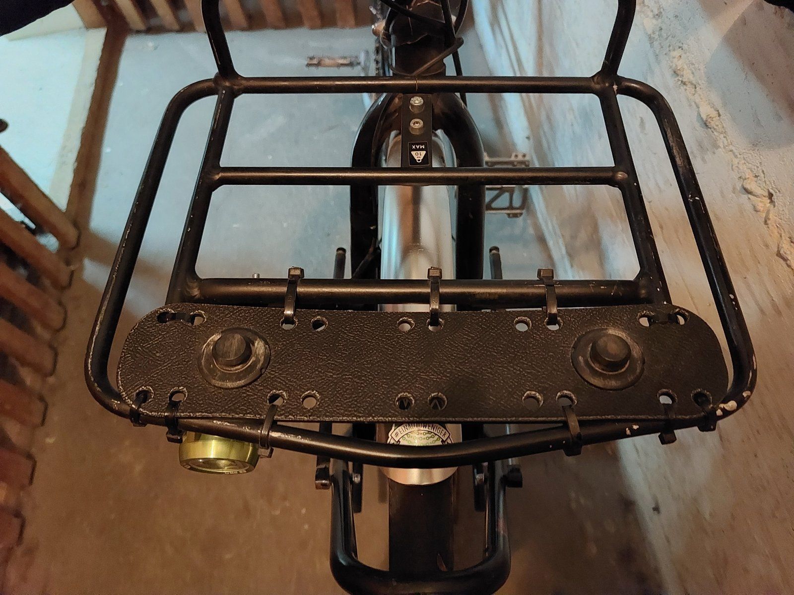

Ich habe auch noch etwas gebastelt, da ich unbedingt noch Packtaschen dranhängen wollte.
Hatte lange mit dem Pelago Commuter Rack geliebäugelt, aber es dann aufgrund des Vorhandensein eines Tubus Tara und dessen besserer Taschenabstützung verworfen.
Die Lampenhalterung ist nicht schön, aber funktional.
Der größere Abstand zum Reifen dürfte ebenfalls positiv sein.

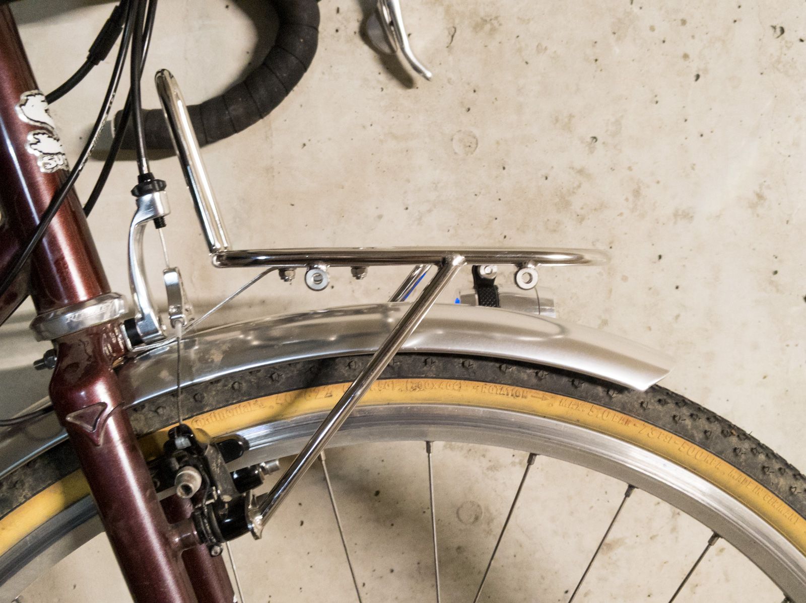

...hier im thread scheint die geballte Kompetenz der Vorderradgepäckträgerfahrer versammelt zu sein. Und ich glaube, genau die brauche ich.
Ich baue gerade meinen Surly Long Haul Trucker neu auf. Der soll gerne einen kleinen, leichten Gepäckträger bekommen für großes, eher leichtes Gepäck. Zelt, Isomatte, sowas. Im ganzen vielleicht 3kg. Eine komplette Bierkiste muss nicht.
Nun das schwierige: das Rad hat Cantilever-Bremsen, soll ein möglichst flach aufgebautes Zugdreieck bekommen, hat den Gegenhalter an der Gabelkrone verschraubt und zudem muss auch noch ein Scheinwerfer untergebracht werden. Der Gepäckträger soll sich an den Cantisockeln, eventuell an den Gewindelöchern auf halber Höhe, aber nicht am Ausfallende abstützen. Gerne silber poliert. :)
Derzeit sieht das so aus:
Was fällt euch an passenden Lösungen ein (außer: »Tausch die Gabel aus, bau auf Scheiben um!«)?
t.

Naja, es kam, wie es kommen musste, und das Velo sieht nun so aus:
(Entschuldigt das mäßige Foto, mir fehlt gerade die Ruhe und das Licht für ordentliche Bilder)
Danke für eure Impulse! Den Haltebügel habe ich etwas wild unter dem Canti-Gegenhalter "durchgefädelt", aber das wird wohl reichen. Ich glaube eh nicht so recht, dass der Bügel wirklich nötig ist. Der Träger wirkt in sich, nur an den Cantisockeln verschraubt, schon sehr stabil.
