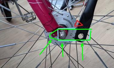

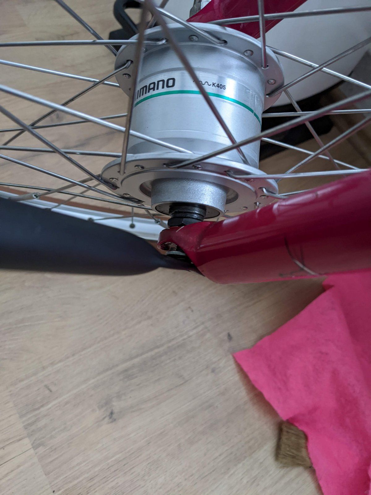

hallo allerseits. günstig gefunden und gekauft. leider zu spät gemerkt, dass das nicht passen wird.
wie man hier gut sehen kann, kommt die strebe an die gabel und kann dadurch nicht richtig montiert werden.
meine überlegungen waren nun ein blechstück (blau) oder in die strebe feilen/schneiden (rot). meint ihr das würde dann noch stabil genug sein? bei der blauen variante gehe ich davon aus, dass da ein drehmoment entstehen würde sobald gewicht auf dem träger ist, da ich keinen zweiten feststellpunkt habe.
bei der roten, dass der träger bei zu viel beladung und nem schlagloch einfach bricht :/
Ideen?

Zumindest solltest Du vll den hinteren Schraubpunkt mit aufnehmen in Deine Konstruktion.
Die bessere Loesung ist aber IMHO eine passende (Stahl) Gabel.
OK, die muss man in der aktuellen Situation erstmal finden vor Lachen. Aber da koenntest Du dann auch gleich eine disctaugliche nehmen.

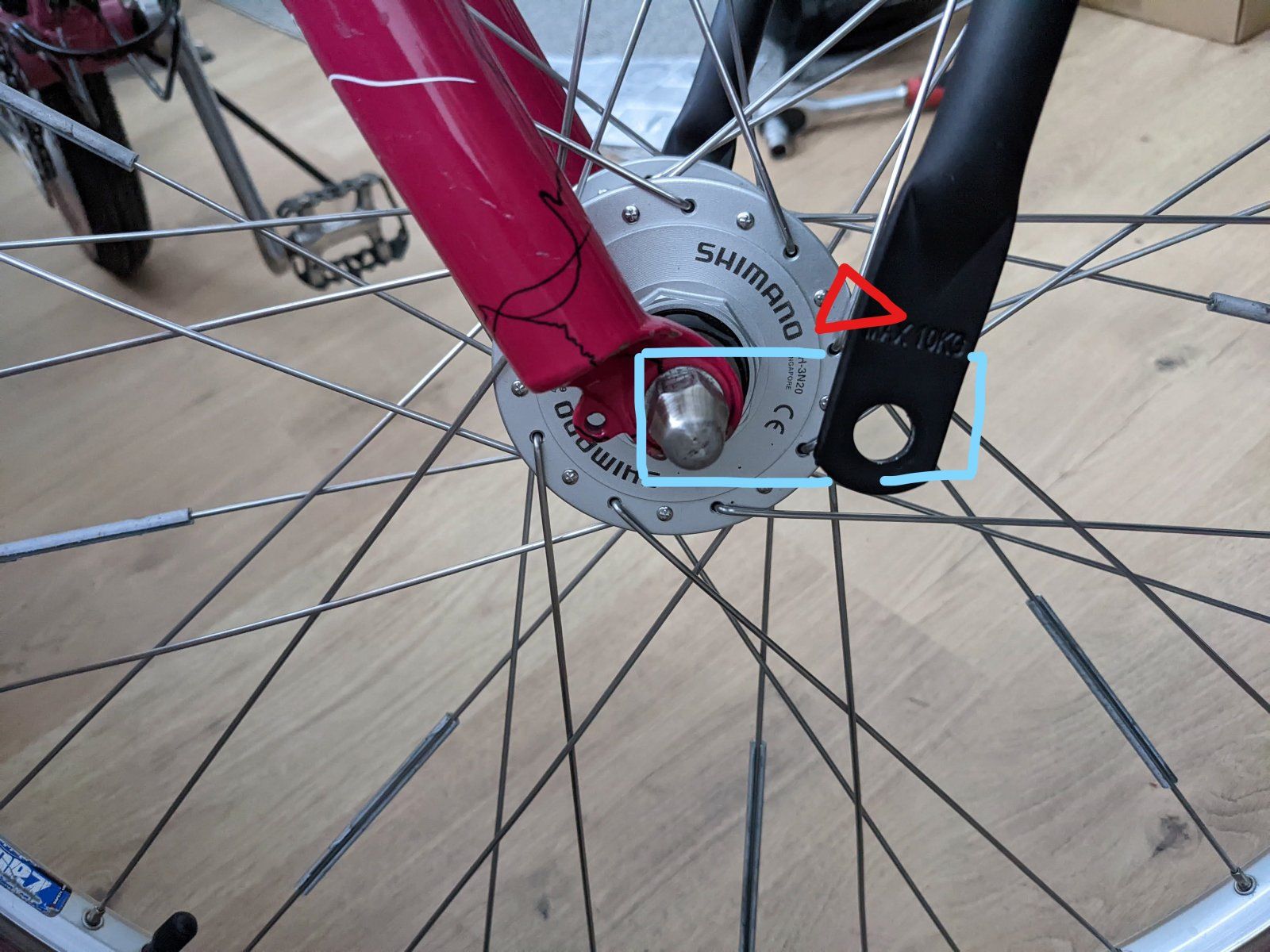

Ideen?
Find beide Varianten so semi gut.
Kann man die Gabel ein wenig aufbiegen? Dann evtl die Strebe vom Basil nach unten schlitzen und innen zwischen Gabel und Nabe montieren.
Keine Ahnung ob es die fertig gibt, zur Not selber schneiden.

hab im keller noch ne alte gabel, werd mal schauen, ob die passt vong länge her
das werde ich im schlimmsten fall nochmal probieren. wieso genau schlitzen?
die distanzhülsen klingen auch ganz gut, frage mal nen metaller kumpel. so breit wie der basil oben ist, stört das unten niemanden :D
Du könntest natürlich auch die M9 Hutmutter des NaDy durchbohren und z.B. ein M6 Gewinde reinschneiden, wenn da genug Material dran ist.
