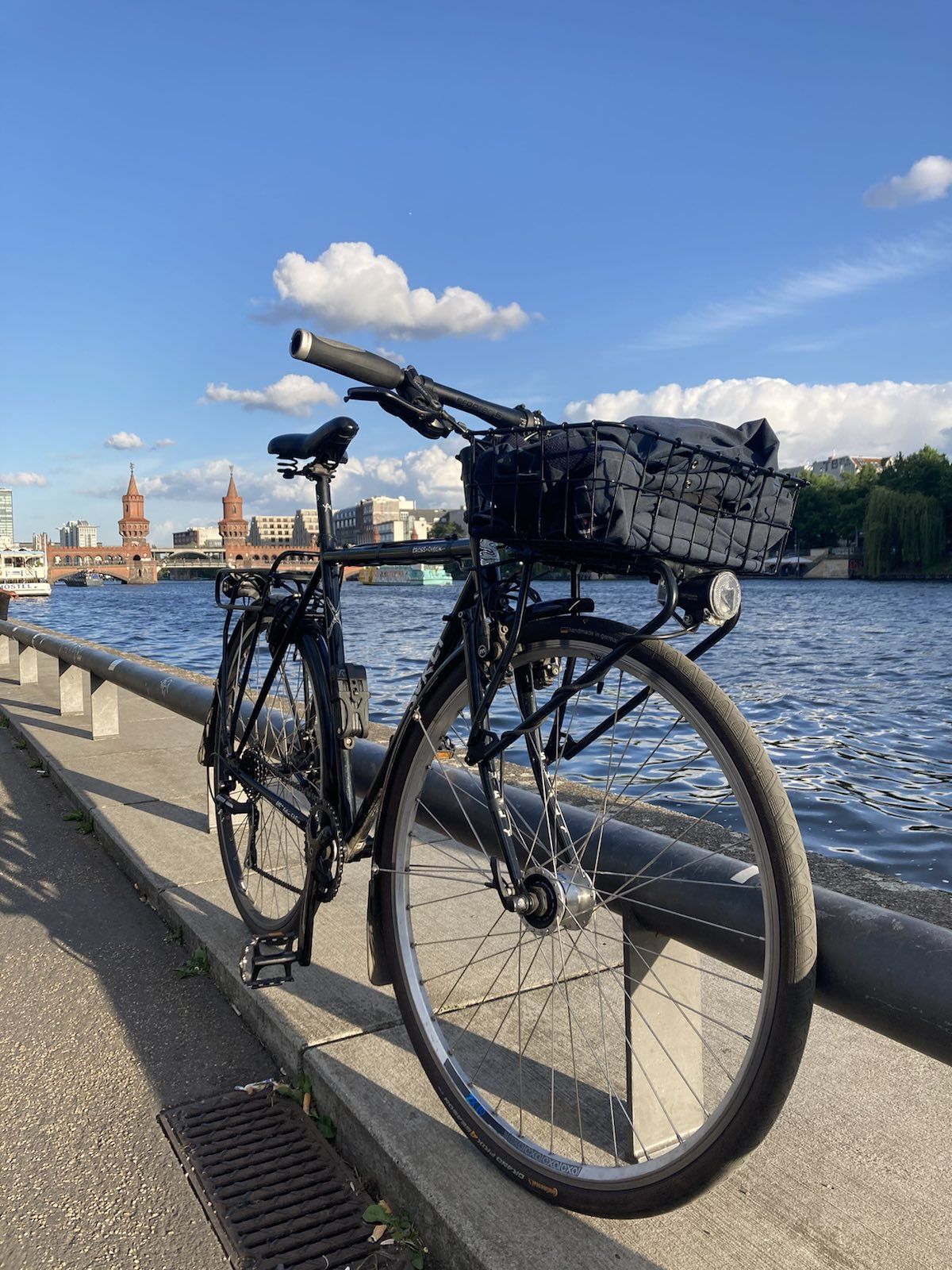

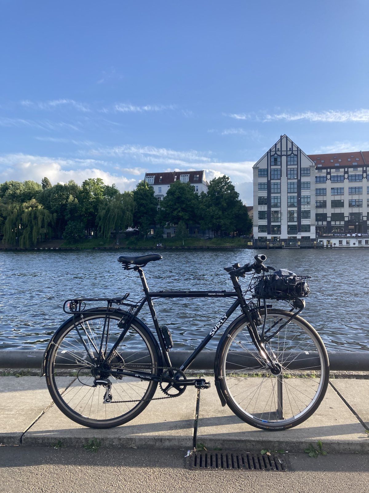

Wenn man schon einen Racktime Träger hat, kann man auch über einen Korb von Racktime nachdenken, mit Snapit, das ist schon cool. Kann man auch an andere Körbe dran schrauben.
Das man Snapit somit auch an den Wald bekäme, war mir nicht bewusst. Das ist eine interessante Idee. Somit umgehe ich die Kabelbinder und es scheuert nichts.
Was bringen denn die zusätzlichen Füße des Snapit 2.0? Lohnt sich das? Was sich definitiv lohnt ist ein Schloss. Tendenziell soll der Korb nie ab, aber vllt ja doch einmal.

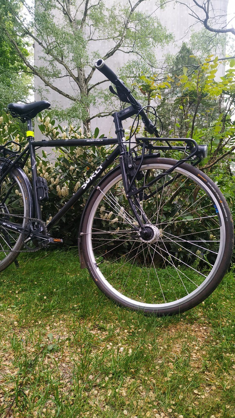

Ich habe mir nen neues Stadtrad hingestellt, bei dem ich jetzt keine Cantisockel mehr habe.
Es ist diese GABEL verbaut, bei der es durch die Form schwierig wird Schellen zu verbauen. Vorhanden ist dieser RACK.
Hat jemand eine Idee wie ich diesen weiter nutzen kann?
Wenn nicht würde ich mir auch einen neuen holen, der an die Schnellspannachse soll.

Ich hatte mal diese gummierten Schellen an einer Gabel, wie du sie hast. Das hielt bombenfest.
Die Ösen des Trägers (woran die Winkel für die Cantisockel befestigt sind) müssten für die Klemmung nur relativ mittig auf die Gabelbeine treffen.

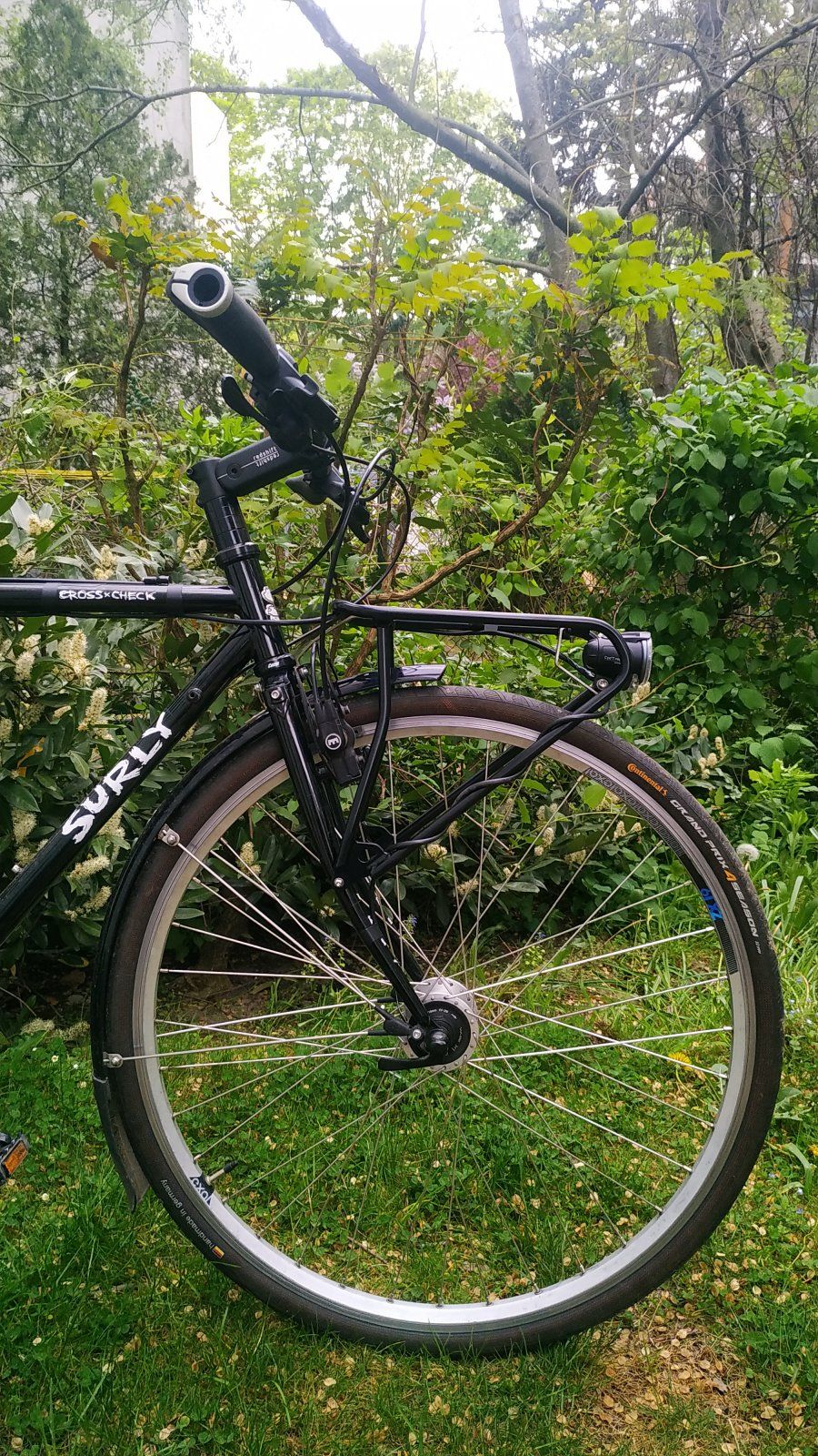

Das sieht schon gut aus! Ich würde versuchen das rack noch dichter ans steuerrohr zu bekommen. Platz scheint ja noch vorhanden und bei der Trägheit geht der Abstand quadratisch ein! Also ist da jeder cm spürbar.
Ja, das ist leider hier nicht so einfach, weil ich den Träger für die Montage an den Gabelösen mangels Ösen an die Cantibolzen montiert habe. Die Länge der Streben ist fix, um den näher dran zu kriegen müsste ich mir einen neuen Adapter von Canti auf Öse basteln. Nicht, dass das unmöglich wäre, aber da ich eh noch so einen Träger für's Neutrino haben will, kann ich auch einen kaufen der direkt an die Cantibolzen geht und diesen ans Neutrino schrauben. Das hat nämlich vor allem eins: viele Ösen!
