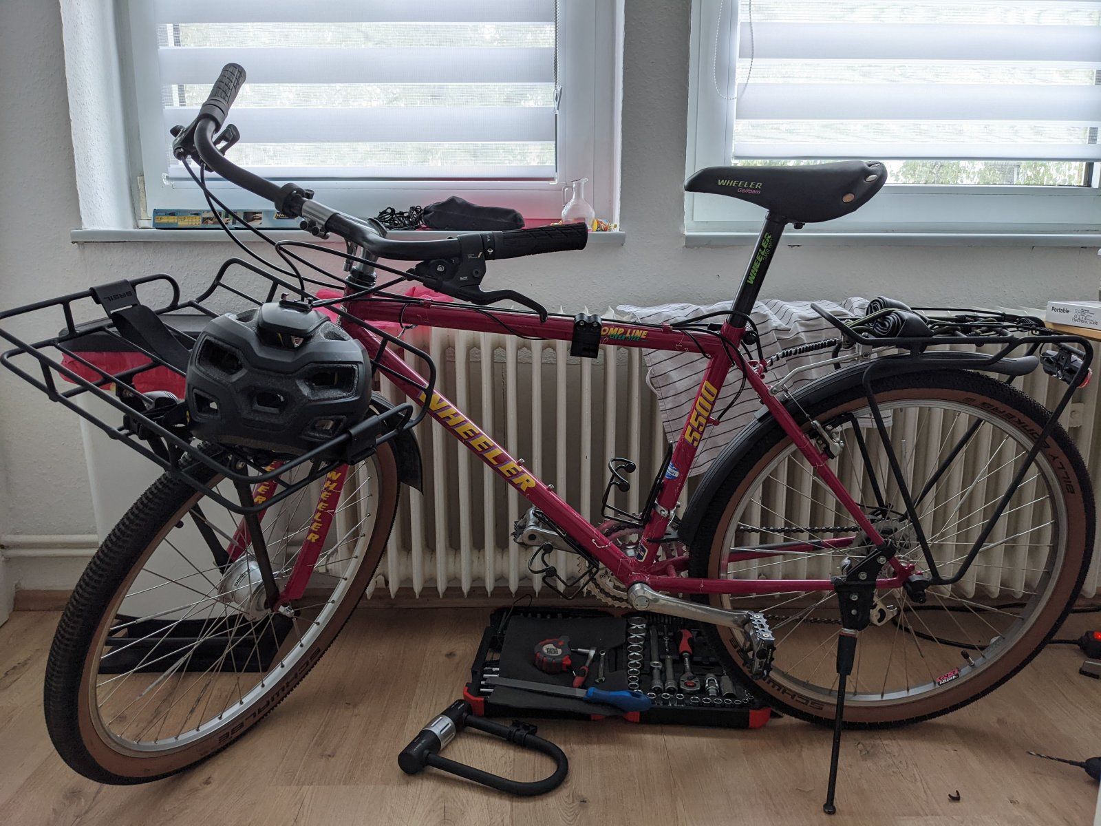

leider nein, sonst hätt ich nen ganz anderes rack genommenHast du Ösen in der Mitte der Gabel? Dann lässt sich der Portland leicht mit Tubus Streben befestigen.

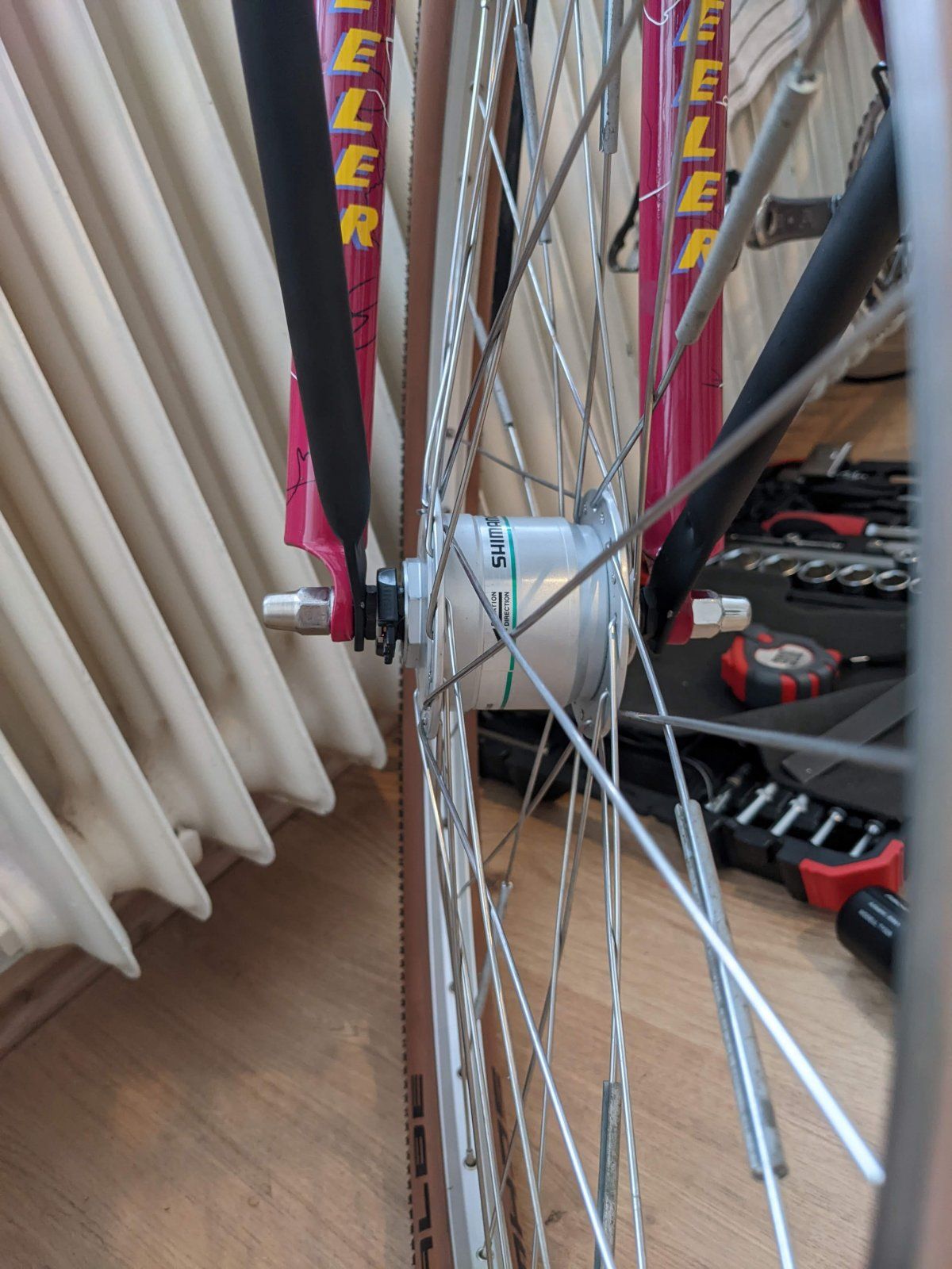

setz das ding mit langer schraube und distanzscheiben auf die öse hinter der achse.leider nein, sonst hätt ich nen ganz anderes rack genommen![]()

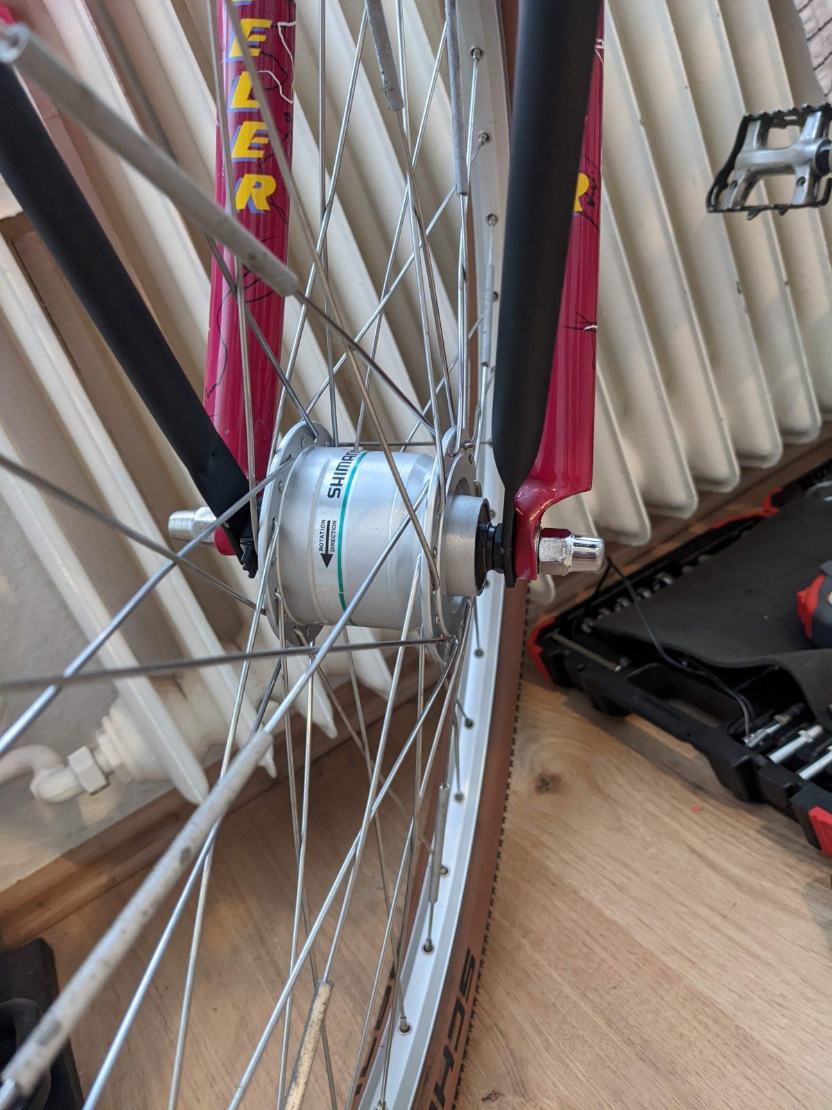

Habe ich auch schon so gemacht. Kommt man halt schlecht an die Achsmutter ran und eine lange Schraube hat natürlich auch mehr Hebel = weniger Zuladung.setz das ding mit langer schraube und distanzscheiben auf die öse hinter der achse.
die offizielle angabe zum portland ist max. 10kg, also easy.Habe ich auch schon so gemacht. Kommt man halt schlecht an die Achsmutter ran und eine lange Schraube hat natürlich auch mehr Hebel = weniger Zuladung.
So habe ich’s am Rad meiner Freundin auch gelöst bei nem AtranVelo Front rack. Funktioniert soweit gut. Beim Radausbau isses halt bissl Gefummel. So oft muss ich in dem Fall da aber nicht ran...Jetzt ist es ja geloest, aber irgendwann / wo ist mir auch noch eine 'dumme Idee' eingefallen ...
Und zwar einen Nabendynamo mit QR, dann einen QR fuer hinten, da kannst Du dann pro Seite 15mm Distanzhuelse einbauen und kommst so an der Gabel vorbei.

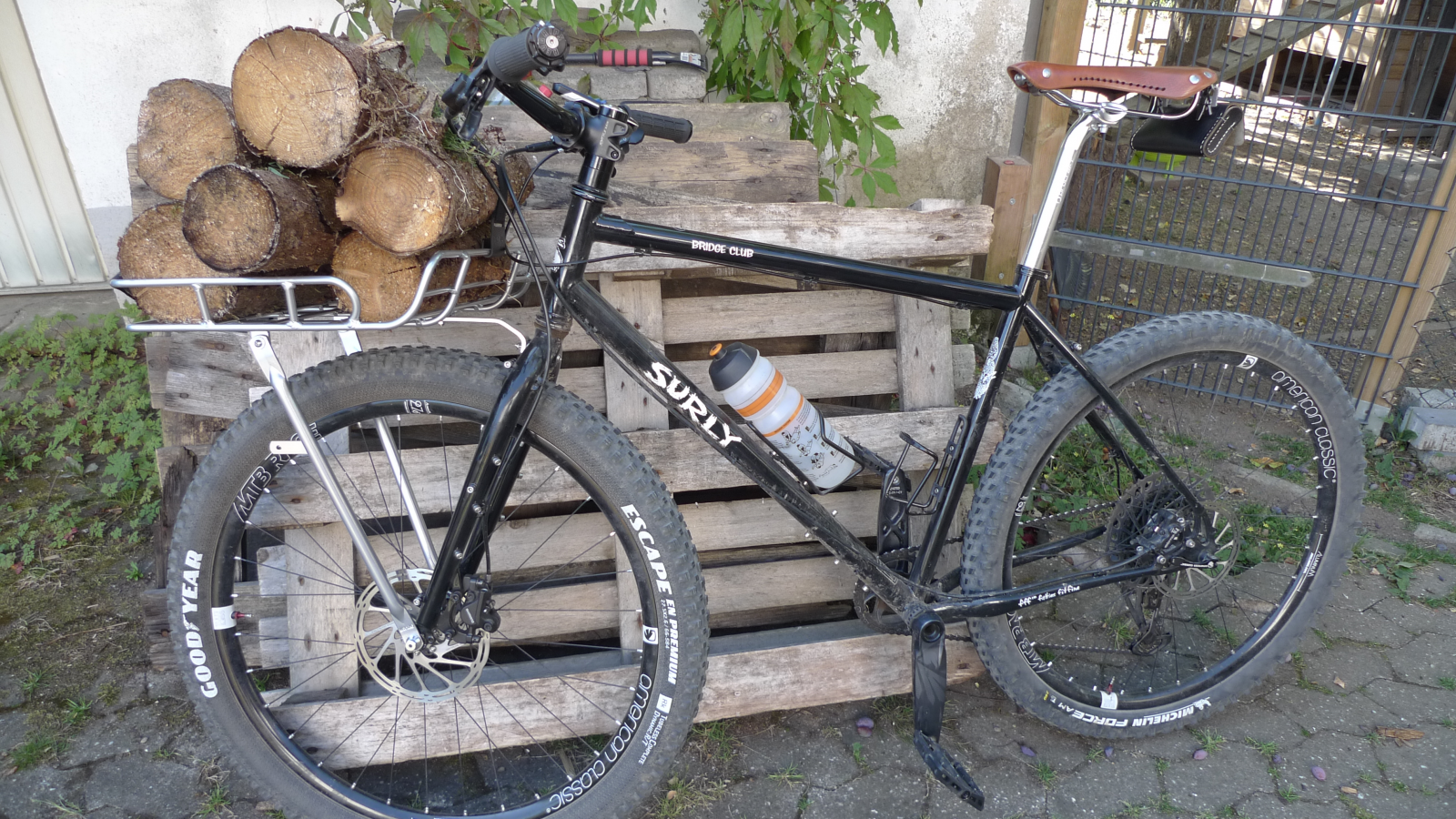

ich hab neulich ähnlich mittelgut gearbeitet. ich hatte eine Gasflasche abholen wollen und bemerkt, dass das weder gut zu handeln, noch besonders sicher war. ich nutze ein pizzarack. mitlenkende Massen sind einfach nix. zumindest nicht über 10-15kg aufm Träger.Welcher Frontträger ist der stabilste, und kann die meisten Kg aufnehmen?
Habe mir den Basil Portland High montiert.
War mit dem Holz schon grenzwertig zu fahren.
