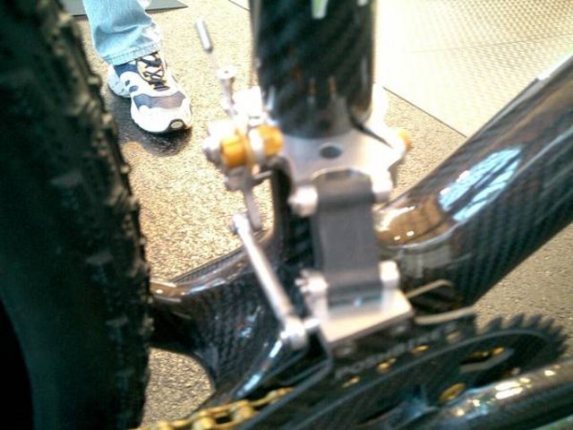

der steht doch hinten auf der Schwinge...um ehrlich zu sein: ich glaub das alles nicht und halte die 7,1kg vs. akzeptable Haltbarkeit für unrealistisch !
Crazy Eddie schrieb:
extralite baut das f1 seit 97 oder 98 fast unverändert mit 1980g in größe m als anodisierte version. in s ohne aufkleber mit weicher feder isses dann noch ein bisschen leichter. ab herbst wird es dann hoffentlich endlich die titanfeder geben, dann spart man nochmal 30 bis 40g je nach federhärte.
wer ein bisschen mountainbike liest... hat von dem rahmen halt noch nichts gehört, weil extralite von den deutschen magazinen irgendwie recht selten erwähnt wird.
also, "endlich mal ein echter fully-rahmen unter 2 kg mit dämpfer", das kann man eigentlich schon seit jahren sagen ;)
ich kenn Extralite sehr gut , hab selbst 98 oder 99 eins aufgebaut - hab aber nie ein Fully im Test oder auf der Waage gesehen
Dass dachte ich mir auch, als ich das Bild zum ersten Mal gesehen habe, dass der Rahmen mit dem Schaltauge auf dem Boden steht.
Könnte aber auch perspektivisch täuschen, da steck ich nicht hinter. :schulterzuck:
Aber irgendwo bei 1995g ist ja auch die Herstellerangabe für den Rahmen in der kleinsten Größe - jedoch ohne Angabe ob mit oder ohne Dämpfer.
Bei jemandem der sich mit Detailangaben - auch was die Gabel anbelangt, da war ja auch noch etwas offen - so bedeckt hält ist die Skepsis nun einmal sehr groß, da kann man nur mit schonungsloser Offenheit gegen ankämpfen (was mich betrifft), sorry.

Ich habe jetzt schon bei mehreren Fully-Rahmen (wie auch den des Threadstarters) aus Titan gesehen, das ein einteiliger Hinterbau über eine Wippe Kontakt zum Federungs-/Dämpfungselement aufnimmt.
Ein Gelenk, wie man es von normalen 4-Gelenkern bzw. abgestützten Eingelenkern her kennt, fehlt hier. Hier verlässt man sich dann wohl auf die Flexibilität des Rahmenwerkstoffes, oder?
Denn verformt wird der Hinterbau ja auf jeden Fall.
Da gibt's noch mehr so lustige Fragen:
Federt das Teil eher wie ein 4-Gelenker mit Horstlink ein oder eher wie ein abgestützter Eingelenker? Oder wie so ein Zwischending . . . ?
Müsste das nicht auch mit Stahl gehen? Gilt ja auch als recht flexibel (aka. "komfortabel" :D ).
Muss man nicht ein bisschen Sorge wegen Ermüdungsbrüchen haben, oder spielt das je nach Material keine Rolle?
Ach ja: Ich hab' mal ein Bild (von solchen Rädern sehe ich ausschliesslich nur Bilder :( ) von einem Cannondale Scalpel gesehen, dass kein Hauptgelenk hatte und mit flexenden Carbon-Kettenstreben arbeitete :eek: .
Oder ein Koga Miyata, das auch auf die flexende Eigenschaft von Carbon setzt :eek: .

@|tV|Azrael: Für mein Verständnis ist das ein Mehrgelenker und somit halt ein (abgestützter) Eingelenker. (Vergleich das Bild von der Herstellerhomepage)

Die Frage hatte ich mir gestern gegen Mitternacht auch gestellt, dann hat aber die Herstellerhomepage mich erleuchtet und ich habe meinen Post auf "hat sich erledigt, kann gelöscht werden" geändert.
Ja durch die Anlenkung des Dämpfers und die Positionierung des Dämpfers erspart man sich ein Gelenk.
Aber der Abstand von Hauptlager und dem Lager, dass die Sitzstreben mit der Wippe verbindet verändert sich ja, wenn vielleicht auch nicht viel. Dass meine ich mit Verformung des Hinterbaus.
Das Problem wird bei Alurahmen, die solche Biegesachen wohl gar nicht mögen, ja durch ein zusätzliches Gelenk gelöst, entweder durch das Horst Link in den Kettenstreben (das wie gesagt ja nebenbei noch für Antriebsneutralität des Hinterbaus sorgen soll) oder durch ein Gelenk in den Sitzstreben beim abgestützten Eingelenker.
Bei dem Threadstart-Rahmen fehlt aber beides:
Das zum Thema Biegebelastungen.
Und auf die Idee mit dem Zwischending zwischen 4-Gelenkern und abgestützten Eingelenkern bin ich gekommen, weil ja Ketten- und Sitzstreben bei so einer Konstruktion möglicherweise annähernd ähnlich flexibel sein müssten.
Gruss,
Azrael
