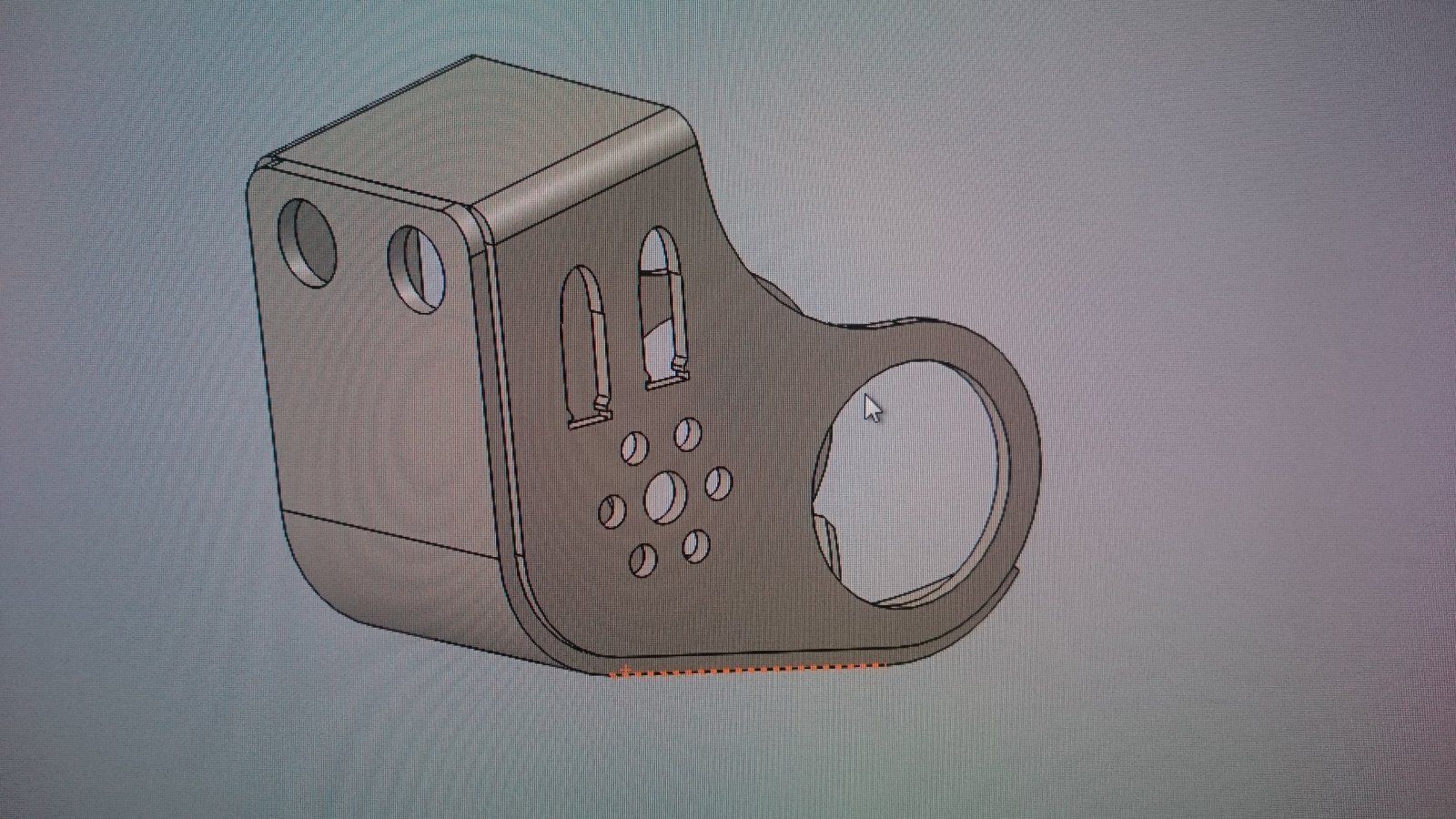

Mir bereitet derzeit noch der Tretlagerkasten etwas Kopfzerbrechen. Ich habe Sorge bezüglich der Steifigkeit und Verformung des Teils und versuche gerade das Teil zu optimieren. Das Verhältnis aus Gewicht und Steifigkeit soll nach Möglichkeit recht gut ausfallen.
Kleines Update zum Tretlagerkasten ich hab versucht noch etwas an Gewicht rauszuholen und die Optik etwas interessanter zu machen.

ich denke, du solltest zwischen den extrem langen sitzstreben nochmal 'n x-gusset/schubfeld einsetzen, sonst verwindet sich der hinterbau extrem. alternativ oder zusätzlich brauchste halt schön reifenfreiheit, damit nix schrabbelt.
€ du solltest in der tretlagerbox n ordentliches loch vorsehen, damit dreck und wasser raus können - aber nicht zu riesig. wenn sich das ding verwindet, wirds echt mist
Tretlagerkasten ist unten offen ist auch oben auf den Bildern zu sehen habe den schon etwas in seiner Gestalt bzgl. Der Belastung optimiert. Das sollte erstmal funktionieren bilde ich mir ein.
naja, da tust du dich wahrscheinlich schwer mit nachbessern ? aber ich hab da auch nich sooo viel peilung. vielleicht äußert sich ja einer der üblichen verdächtigen noch.

da würd ich die Löcher weg lassen, da hätte ich Bauchschmerzen wegen den Kerben...
Cooles Projekt.
Ich hab schon mal grob gepeilt wie es sich mit Spannungen im Bauteil bei Belastung verhält und ich hab nur da Material entfernt wo ich der Meinung war dass es unkritisch wäre. Das schützt mich zwar nicht davor, dass ich dabei falsche Annahmen getroffen habe aber das Teil ist auch noch nicht finalisiert. es ist möglich dass sich die Gestalt auch noch ein wenig ändert. Es gibt noch ein paar Probleme zu lösen.
