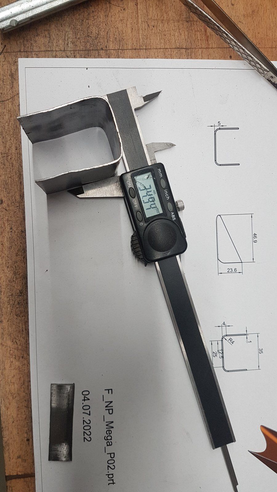

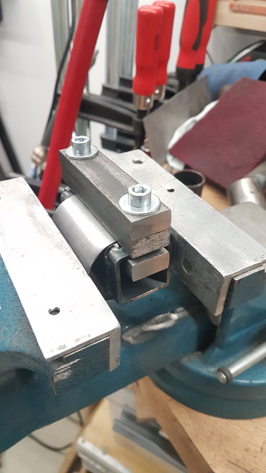

Das nächste Teilchen wird das Steuerrohrgusset
Das kopiere ich in der Form, eigentlich nur ein U) vom Kavenz Rahmen.
Da ich aber nur Rohre und kein passendes Blech hier habe, probiere ich mal was aus:
Das soll ein Biegestempel werden mit dem ich dann das Rohrstück in Form bringe.
Grundlage ist ein 30x30 Vierkantrohr, dass mit einem 1mm Blech (ebenfalls aus dem 40er Unterrohrmaterial) aufgedickt wird. Damit kommt dann auf die benötigte Innenweite von theoretisch 32mm, praktisch aber wahrscheinlich eher 33mm.
Aber nicht mehr heute...

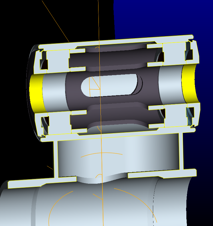

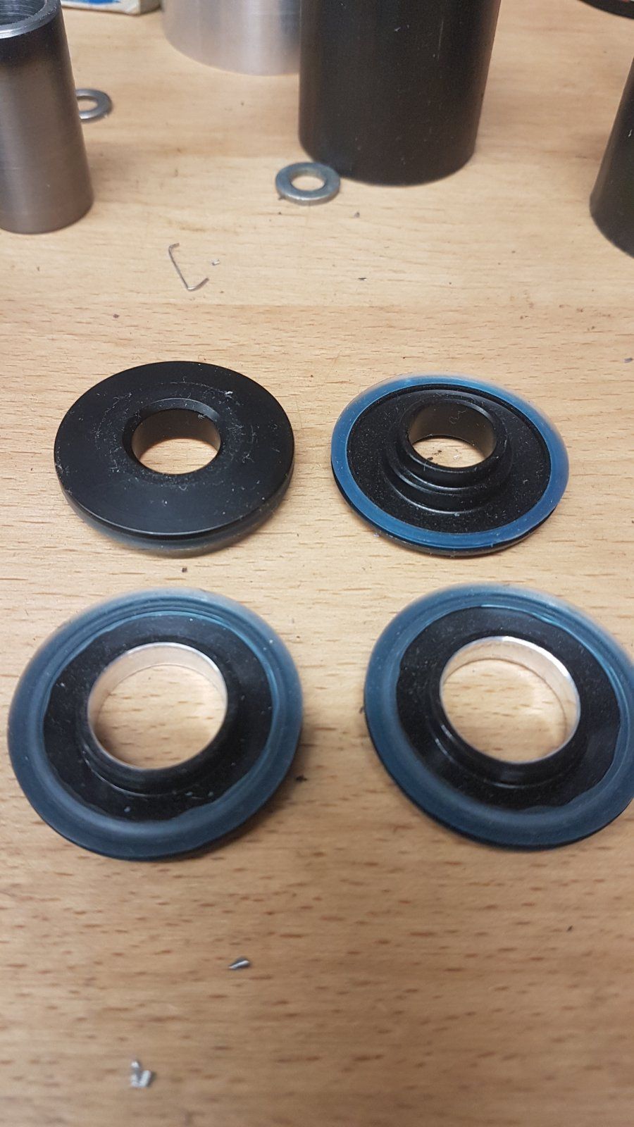

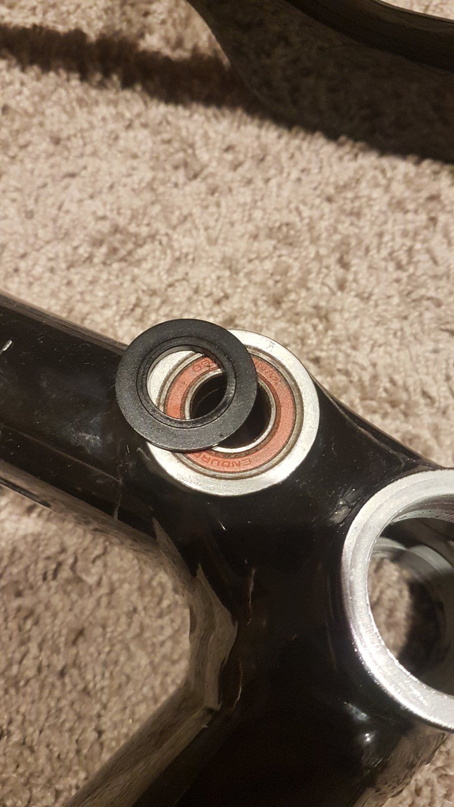

Lageraufbau Hauptlager:
Hier bin ich etwas anders, und hoffentlich besser, als das Orginal unterwegs, da dies nur mit einfachen Deckeln abgedeckt ist.
Damit habe ich beim letzten Rahmen schlechte Erfahrungen gemacht, da dies auch direkt im Dreckbeschussbereich liegt.
Bei Raaw bin ich fündig geworden: Lagerdeckel mit Dichtung, allerdings für ne 12er und nicht 15er Achse.
Drehbank sei Dank, lässt sich das aber anpassen.
Am Ende soll dass dann so aussehen:
Wo stützt sich denn das Lager im Rahmen ab?
Das Ding in der Mitte schiebt es doch mit raus :confused:
Das könnte schon passieren.
Der Grund für die fehlende Abstützung am Aussenring sind meine beschränkten Bearbeitungsmöglichkeiten.
Jetzt kann ich nachm schweißen einfach mit ner Reibahle auf das passende Endmaß kommen.
Eventuell reicht die Passung und die bei Seitenkräften entstehende Verkeilung aus, damit die Lager nicht auf Wanderschaft gehen.
Wenn sie das doch tun sollten, klebe ich die Hülse des Aussenrings ein (und hoffe das Beste 😉).
Wenn beides nicht funktioniert, dann muss ich mir Plan C überlegen.
Hat hier jemand Erfahrungen mit genau der Problematik?
Ja, seit 1993. Das ist bei vernünftiger Passung gar kein Problem, da eine seitliche Kraft am Hinterbau immer auch hohe Normalkräfte zur Folge hat.
