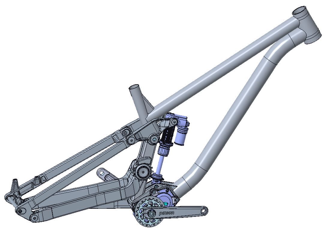

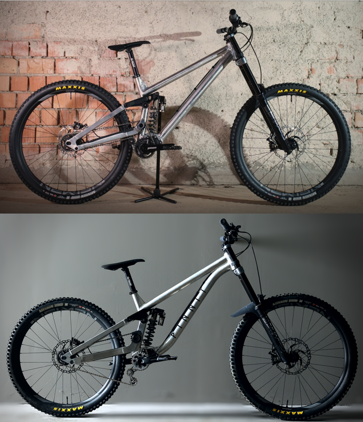

Bevor es mit den weiteren "Erkenntnissen" weitergeht, vielleicht noch etwas mehr zur V2 im Detail.
Die größten Unterschiede gegenüber dem ersten Frame, sind wohl der Wechsel auf einen Trunnion 225x75mm Dämpfer und das gebogene Unterrohr:
"same same but different (oben V1 - Full 29er, unten V2 - Mullet)"
Das kürzere Dämpfer-Einbaumaß schafft 2,5cm Platz zum Oberrohr, welches dadurch nach unten gezogen werden kann und für eine geringere Überstandshöhe sorgt. Dazu ermöglicht es, das Oberrohr in einer Linie mit der Sitzstrebe auszurichten, nice!
Das gebogene Unterrohr schlägt auch zwei Fliegen mit einer Klappe:
Zum einen werden die Kräfte am Steuerrohr besser aufgenommen und eliminieren damit die große Schwachstelle des ersten Rahmens. Sogar auf ein Gusset kann bei den Wandstärken der verwendeten Rohre verzichtet werden (validiert durch FEM-Analayse & EFBE-Prüfstand-Test).​
Zum anderen sorgt die Biegung an der Getriebeaufnahme für den notwendigen Platz, auch bei kleineren Rahmengrößen Dämpfer mit ausladendem Ausgleichbehälter zu verwenden. Dies war bei der V1 mit geradem Unterrohr nur bei 500mm Reach möglich, und selbst hier war es knapp:​
Knapp, knapper, Shreddy V1!
An der Geometrie und der Auslegung des Hinterbaus hat sich derweil fast nichts getan,
da der erste Wurf hier schon ein Volltreffer war :bier:

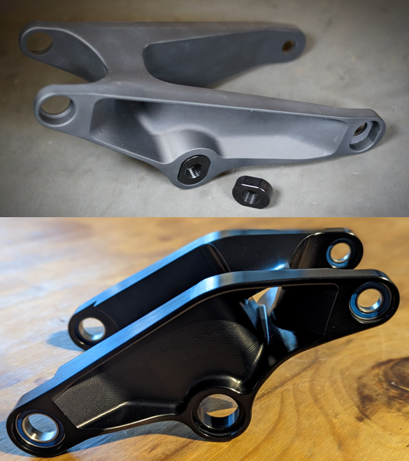

Neben den beiden "großen Änderungen" fallen die meisten anderen Anpassungen gegenüber der V1 erst im Detail auf.
Der einteilig gefräste Rocker war bereits am ersten Rahmen schön anzuschauen, was die Kollegen von RadoxX mit ihren CNC-Fräsen anstellen, setzt jedoch nochmal eins drauf. Da die Oberflächenqualität so schön ist, haben wir auch auf das Glasperlenstrahlen verzichtet.
Oben alt, unten neu
Und weil CNC-Fräsen so schön ist:
Hehe, CNC-Machine goes brrrrrrr
Um den neuen Rocker herum haben wir gleich mehrere Anpassungen vorgenommen:

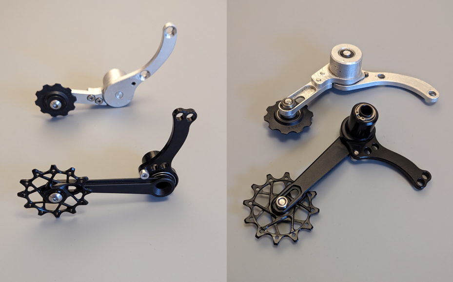

Eine Frage noch: der kettenspanner bzw wo die gespannte kette unter der kettenstrebe sitzt, gefällt mir am V1 besser, warum habt ihr das geändert?
Grüße
Der "neue Alte" Spanner kommt noch. Den haben wir natürlich auch angepasst, leider sind die Spanner im Shenzhen Lockdown verloren gegangen... Unsere Handmade V1 Variante passt leider nicht mit der Kettenstrebe der V2 zusammen, aber hier kommt auch noch ein Update:hüpf:

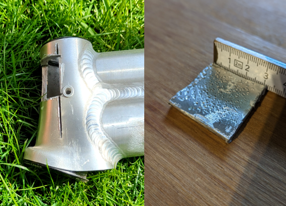

Well, die bisherige "zu früh gefahren, WEZ um die Schweißnaht herum muss noch aushärten" Theorie hatte sich damit klar erledigt.
Damit stand ziemlich sicher fest, dass die Steuerrohre aus der falschen Aluminiumlegierung gedreht wurden. Nochmal nachgeschaut - 7020 wurde definiert, bestellt und laut AB/Rechnung auch geliefert.
Naja, jetzt ist eh schon wurscht. Prüflabor ausfindig gemacht, 3x3 cm Plättchen aus dem Steuerrohr geflext und zu Metallanalyse nach Schweden geschickt, man gönnt sich ja sonst nix:
smithing +10
-> Wohl eine 6000er Legierung, auf keinen Fall 7020 / 7005, da hier ~4,5% Zink nachweisbar sein müssten.
Das war dann der Moment, an dem wir uns nicht sicher waren, ob man mit dem Ergebnis weiter machen kann. Erstmal Schweiß-Guru Ingo fragen.
Stellt sich raus - man kann! Ingo kann die falschen Steuerrohre exakt raus trennen und neue einschweißen. Wir verlieren nicht einmal Reach :anbet:

Besonders hervorheben möchte ich auch noch unseren neuen Kettenspanner, der für eine deutlich aufgeräumtere Optik sorgt:
mehr Röllchen am Spanner brauchts nicht!
Der erste Spanner, den wir an unserem ersten Rahmen verbaut hatten, war damals ein Volltreffer. Fehlerfreie Funktion über zwei Jahre, ohne einmal die Kette abzuwerfen. Für die "Serienproduktion" wurde daher grundsätzlich das Meiste vom Vorgänger beibehalten. Da es inzwischen auch das Effigear gab, und hier die Bohrungen für die Spanner-Aufnahme leicht von Pinion abweichen, wurde die Aufnahme von unseren Spanner so designt, dass sie (mit zwei kleinen Spacern) auch am Effigear montiert werden kann.
alt vs. neu!
Die Vorspannung lässt sich intern auch anpassen, und montiert liegt er schön geschützt hinter der Getriebe-Box:
Ja, ich muss mir markieren, in welche Richtung ich das Kettenblatt vom Getriebe löse! 🥴
Da hat sich das warten auf den Spanner doch gelohnt😌
