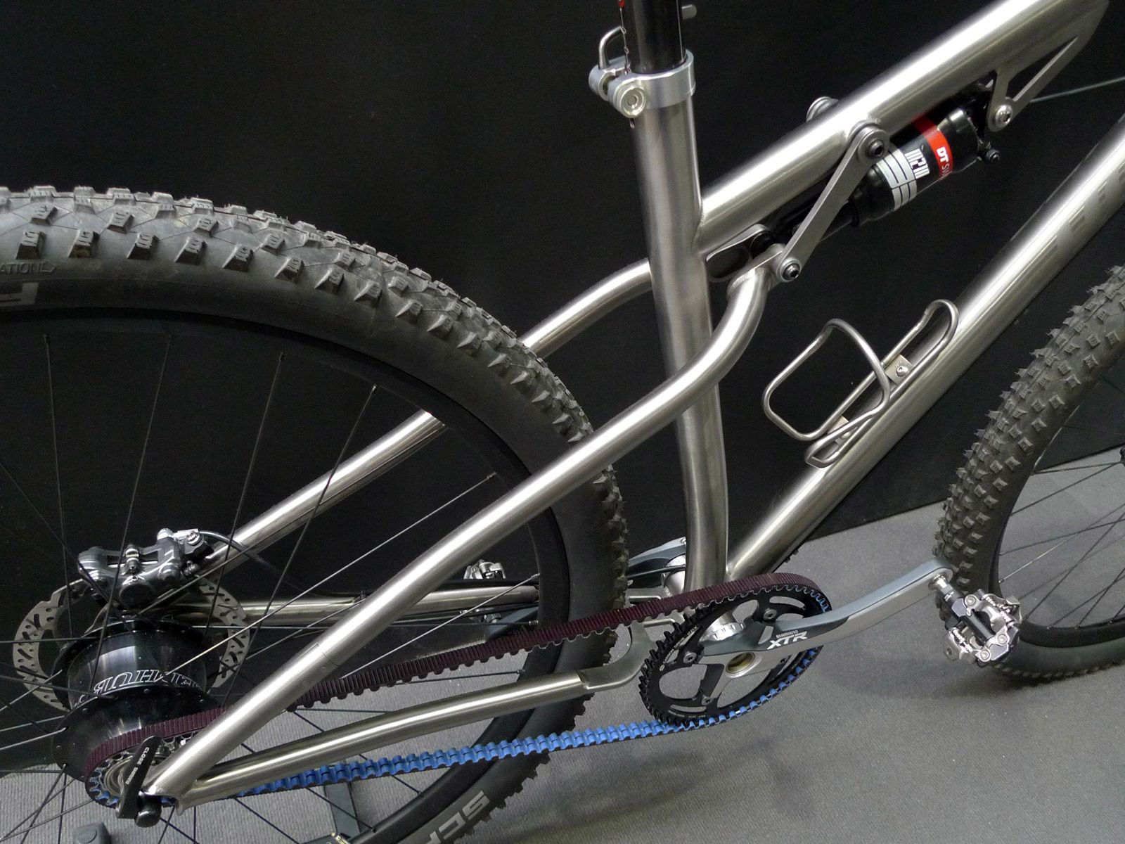

Werde stahl nehmen erst mal. Erprobt, Festigkeit leicht nachzuweisen , billig, einfacher in den Rahmen zu klemmenDann heißt es hier im Faden wohl in Zukunft nicht mehr Drehpunkte sondern Flexpunkte. Finde ich sehr spannend!
Werden die Blattfedern "von der Stange" sein oder muß man sowas Custom laminieren? So eine Feder muß ja einiges können. Sind Blattfedern aus Stahl auch eine Option?
Gefällt mir immer besserWerde stahl nehmen erst mal.
nur für die Blatt Feder. Rahmen weiter aus gefrästen Alu Muffen mit Carbon RohrenGefällt mir immer besser![]()
Hier hatte ich's gesehen:Irgend ein Rahmenhersteller arbeitet doch mit Titanblattfedern?

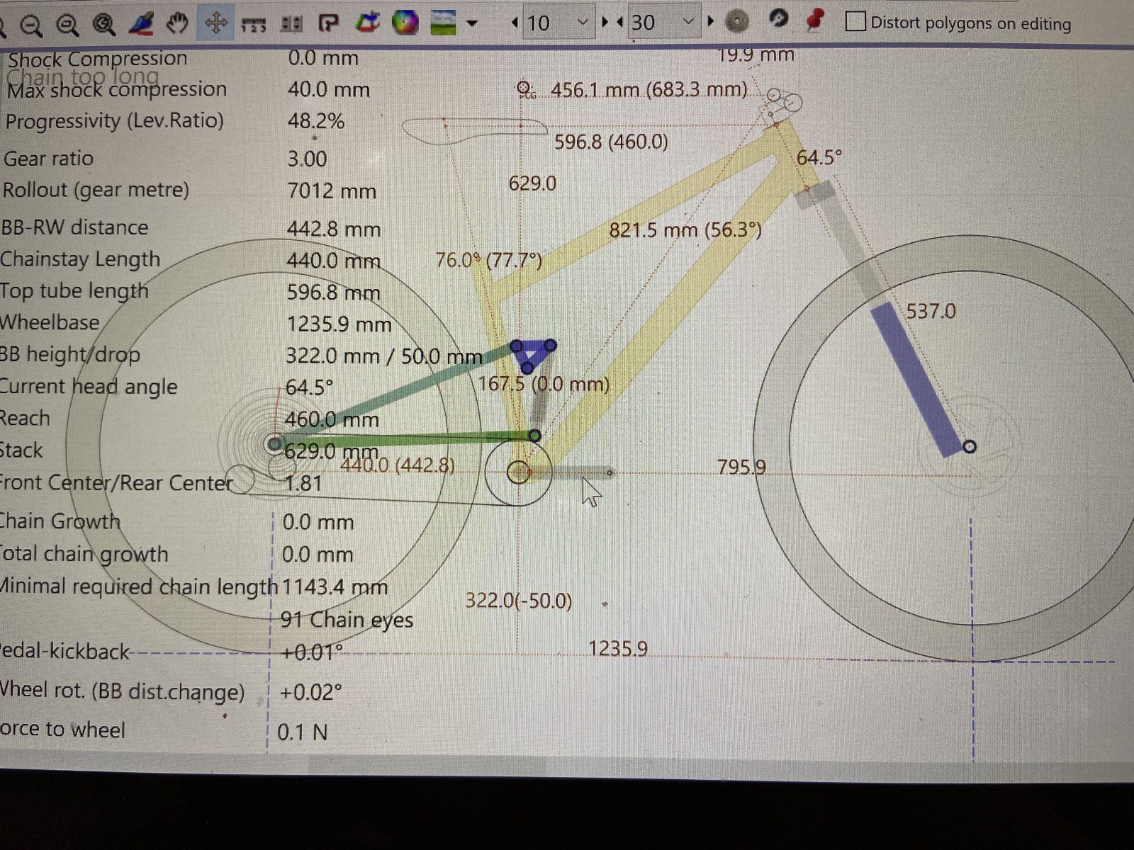

Ich bin wieder ein Stück weiter mit meinem Design, aber hab mal eine generelle (fast OT) Frage:
Wenn ich für Luft designe, brauche ich eine Hebel Kurve mit negativer Ableitung und positiver 2. Ableitung

Ok, jetzt kenne ich mich aus. Du meinst den kleinen Abfall des Gegenhalts eines Luftfederdämpfers mit zwei Kammern am Anfang des Hubs. Den hab ich ehrlich gesagt vernachlässigt. Macht ja vermutlich auch nur dann "Probleme" wenn ich den Rahmen mit degressivem Anfang konstruieren würde, oder? Die progressive Kinematik am Anfang würde aber tatsächlich helfen auch wenn ich sie eigentlich wegen der Haftreibung wähle. Der weitere Verlauf hängt dann z.B. von Einsatzzweck/fahrstil, Dämpfertyp. etc. ab.Ich meinte schon die negativen Einflüsse einer sie negativ Feder, die ja einen degressiven Anfang erzeugt
Wie viel ist wohl zu viel progression ? Ich bin jetzt von 4 auf 2 über die 100mm vom Hebel. Will eigentlich weniger, aber wollte halt am Anfang nen starken Abfall und wegen Konstruktiver Vorteile nehme ich das zu viel Progression am Ende unter Umständen in KaufOk, jetzt kenne ich mich aus. Du meinst den kleinen Abfall des Gegenhalts eines Luftfederdämpfers mit zwei Kammern am Anfang des Hubs. Den hab ich ehrlich gesagt vernachlässigt. Macht ja vermutlich auch nur dann "Probleme" wenn ich den Rahmen mit degressivem Anfang konstruieren würde, oder? Die progressive Kinematik am Anfang würde aber tatsächlich helfen auch wenn ich sie eigentlich wegen der Haftreibung wähle. Der weitere Verlauf hängt dann z.B. von Einsatzzweck/fahrstil, Dämpfertyp. etc. ab.
Schicke ich heute Abend. Leider deutet alles auf einen Hinterbau mit normalen Gelenken hinWie schaut denn die Kurve aus?
Pauschal lässt sich nicht sagen ob es zuviel ist.
