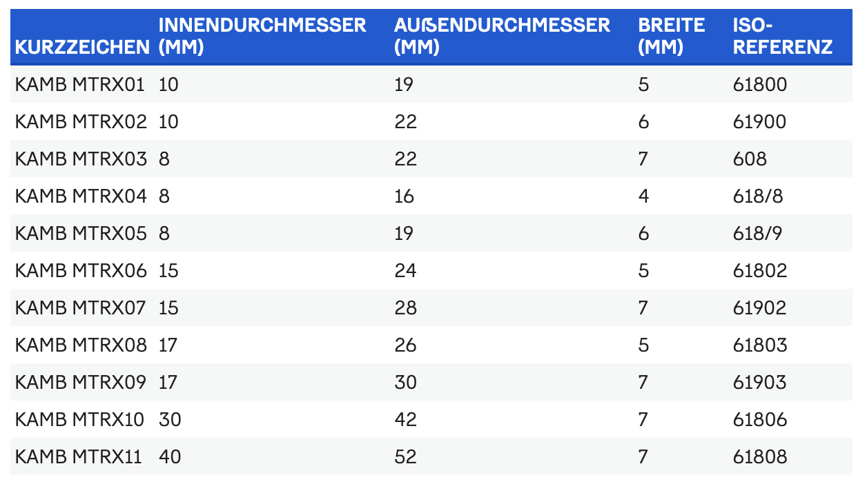

Die MTRX Lager sind alle aus der 6xxx Reihe und somit Rillenkugellager.
MTRX ist aber mwn einfach nur der Vermarktungsname fuer Solid Oil Lager fuer Fahrraeder.
Bei Solid Oil ist die Auswahl groesser.
https://www.skf.com/de/products/rolling-bearings/engineered-products/bearings-with-solid-oil
Am Steuerkopf werden es wohl Schrägkugellager sein.
Also die 11 MTRX lager sind alle 6xxxx und somit eigentlich einreihige Rillenlager. Schraeg ist mwn 7xxxx?
