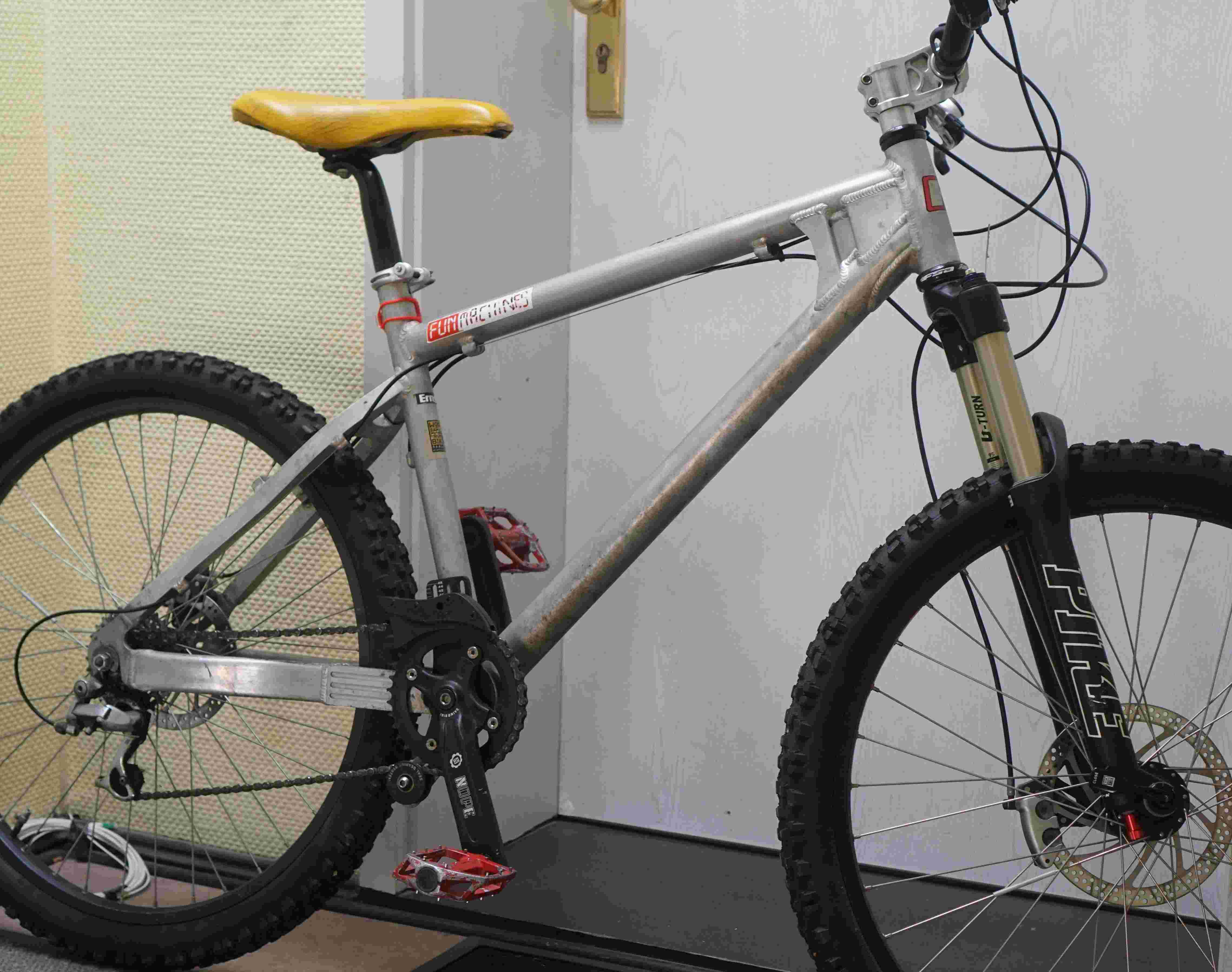

nice, ich motte meinen funmachines gerade aus....den gab es damals in 2 versionen...ds und street (unterschied ist der sitzwinkel)...hab ne schoene alte gustavM dran,... Pike 130 , isis drive....und einen ollen curve sattel....xt8fach kassette und xtr schaltwerk aus dem letzten jahrtausend ^^ top in schuss der Panzer :) ....ramennummer F0500069 !
