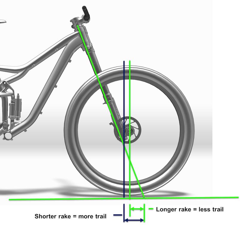

Für sharky :)
Kürzerer Offset macht das Lenkverhalten durch mehr „Trail“ stabiler, als es der dadurch (kaum) kürzere Radstand „agiler“ machen kann.
Weniger Offset erhöht den nachlauf. Und mehr nachlauf macht das rad spurtreuer. Oder weniger agil. Ganz wie man will.
Insofern sind wir uns da wohl einig. Aber bei flachem lenkwinkel und wenig Offset wird es IMHO extrem träge und daher würde 3bei sehr flachem lenkwinkel zu mehr Offset tendieren
