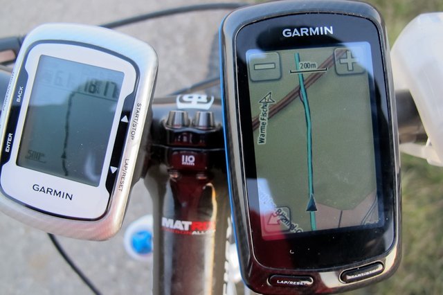

Hallo zusammen ich überlege momentan mir ein MTB Navi zu kaufen da bin ich auf das Garmind Edge gestossen,weil das nun nicht so teuer ist wie andere.Ich weiß nicht ob die Frage schonmal gestellt wurde und wenn ja tut mir dass leid;) :Wie funktioniert die Navigation an einem Navi dass kein Farbdisplay hatß
Gruß Lateiner
@Lateiner
Edge 500 vs. Edge 800 da siehst Du wie es ohne und mit Kartendarstellung aussieht und kannst Dir ein Bild davon machen, wie es funktioniert.
Und hier schon mal aus dem Vergleich ein Bild von den beiden Navigations-Displays:
Das Prinzip der Wegführung ist dasselbe. Du bist der Pfeil und musst versuchen auf der Linie zu bleiben. Bei Abweichnung vom Track können beide Geräte akustische Warnungen ertönen lassen. Vorteil der Kartendarstellung ist die Möglichkeit sich auch abseits des Tracks zu orientieren und bei routingfähigen Karten auch das Gerät selber eine Route berechnen zu lassen.
