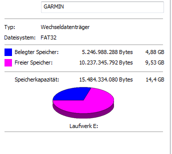

Hier der 520 plus im Alltagsbetrieb mit geladener Europakarte, mehreren Touren und einigen Aufzeichnungen:
