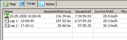

@eX600:
Siehe Bildchen.
In der Übersicht haben die Daten gestimmt, aber auf der Karte endete die Aufzeichnung nach 76km.
Ich habe dann aus der Aktivität einen Kurs erstellt und die entsprechenden Daten in die History Datei kopiert (alles zw. <track> & </track>).
edit: @damage0099: genau. ;)
