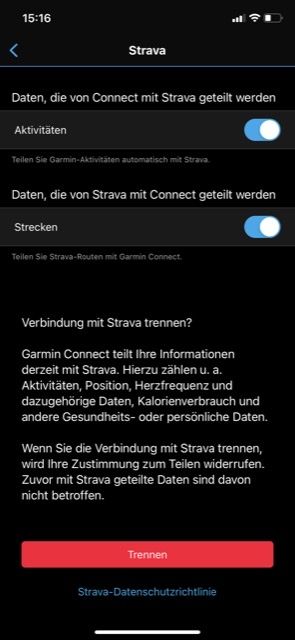

Wo stellt man denn nochmal ein , das nach beenden der Tour (Stopp) die Aktivität nicht automatisch zu Strava hochgeladen wird? Ich meine ich hätte da schon was verneint, muss am Egde und in Garmin Connect hierzu was eingestellt werden?
Und noch eine Frage-
Kann man auch einstellen das die Abbiege-Hinweise erst ab einer beistimmen Distanz (zb. 250m) kommen, oder nur - An oder Aus?
Ich muss die Tour speichern damit das passiert. Willst du, dass es auch dann nicht passiert, würde ich vermuten, dass du bei Garmin Connect die entsprechende Integration deaktivieren, respektive entsprechend konfigurieren, musst.
Danke,
Ich möchte sie gerne vor dem hochladen zu Strava halt gerne noch bearbeiten, Name ändern Fotos hinzufügen etc.
Praktisch manuell hochladen- das ich sie wenn sie auf Strava ist sofort bearbeiten kann?
Ja,
Aber oft mache ich nach dem beenden der Tour noch andere Dinge zuerst…Duschen,Essen..etc.
Dann ist die Fahrt ja schon einige Zeit auf Strava zu sehen.
Denke hier könnte man was machen-
ich mache es bei komoot folgendermaßen.
Alle Touren sind in Komoot erstmal automatisch Privat - nach dem bearbeiten Titel, Fotos etc. setze ich Sie auf öffentlich/enge Freunde. Ob das bei Strava auch so geht, weiss ich jetzt aber nicht
