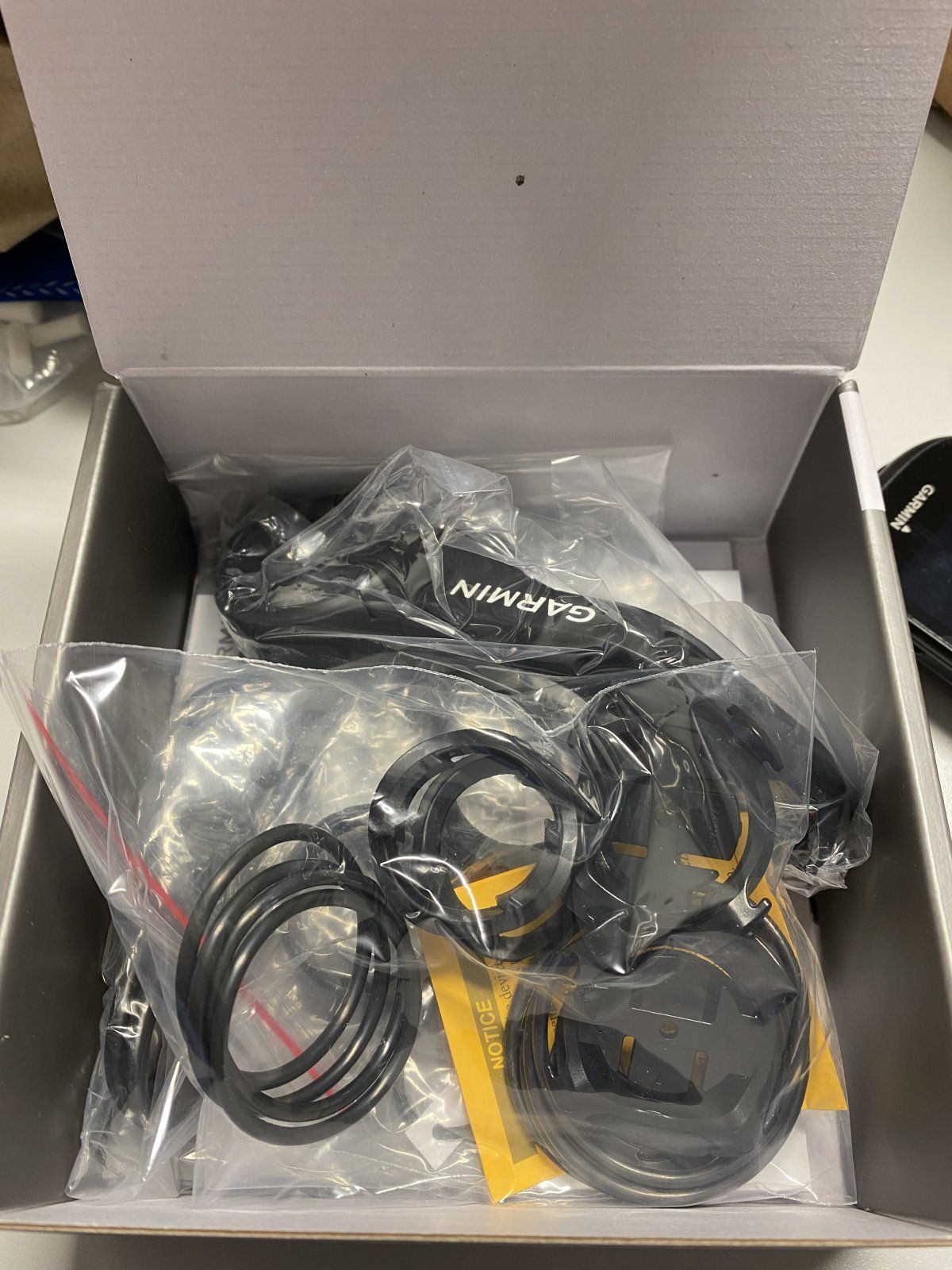

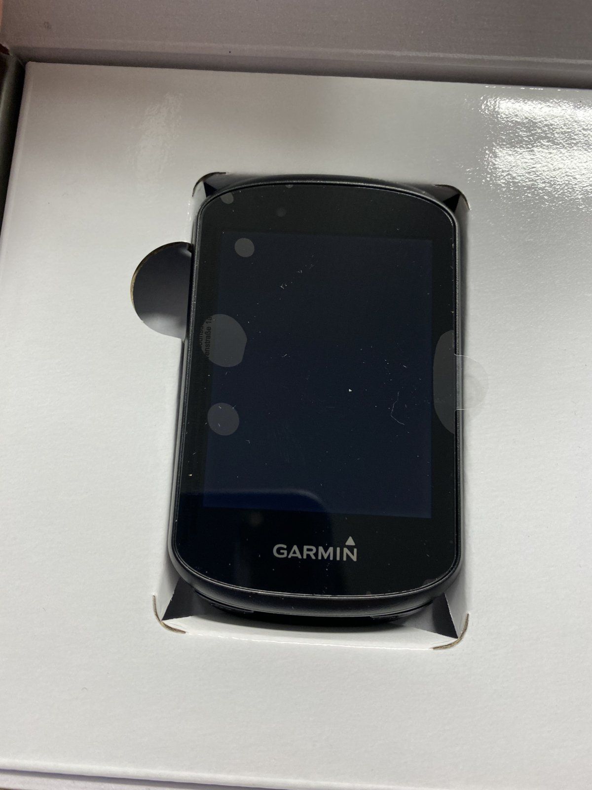

Also über Support und Kulanz kann bei Garmin echt nicht meckern! Mein 530 gekauft 2019 wurde umgehend ausgetauscht nachdem der Barosensor gesponnen hat! Super!

Jetzt hab ich mir auch was gebastelt und bekomm aber auch noch eine neue Halterung von Garmin zugeschickt.
Also man kann über die Produkte viel meckern (bei welchem Hersteller eigentlich nicht?) aber der Service war bei mir immer top
