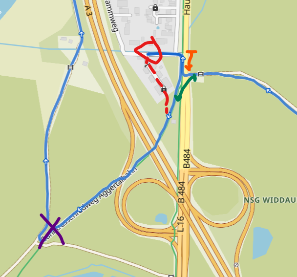

Hier war ich zu schnell und hab im Downhill den Abzweig übersehen. Am lila X hatte der Garmin die Route wiedergefunden.
Hier war ich mir sicher, dass der Garmin mich auf der rot markierten Strecke führen will. Ich kenn die Strecke genau, und bin einfach so gefahren, wie es auf dem Display aussah. Auch hier hat er erst am lila X die Route wiedergefunden. Im nachhinein bin ich mir sicher, ich hätte das kurze Stück auf der Hauptstraße in die "falsche" Richtung fahren sollen um dann 180 Grad auf den Radweg zu drehen (oranger Pfeil). Ich fahre an der Stelle sonst immer "mutig" über zwei Fahrbahnen auf den dahinter liegen Radweg (grüner Pfeil) .
Tja, mit dem Routing ist er halt auf die Infos in den Karten angewiesen, wenn es zwischen 2 Wegen keine Verbindung gibt, kann er da nicht lang. Hab da auch zu Hause so 2 Stellen, wo ich immer lang fahre, aber Garmin das nicht kann - müsste mal selbst bei OSM Hand anlegen...
Dafür waren Tracks immer geeignet - da kannst du auch durch 10m Stahl-Wände den Weg legen, aber halt nicht intelligent navigieren. Sind auch blöder zu erstellen.
Musste dir an solchen Stellen ausreichend vorher Wegpunkte setzen, zum Erinnern.
Nen Trail ist halt keine Straße-Navigation. Wenn man bei der Planung sieht, dass Wege nah parallel führen, muss man es sich merken oder sich erinnern.
