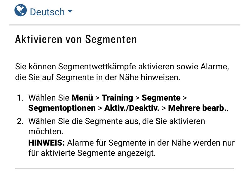

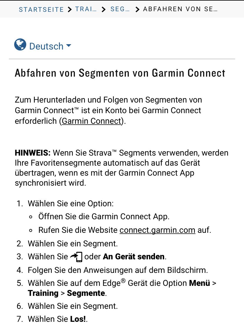

Hier mal 2 Screenshots aus der Anleitung

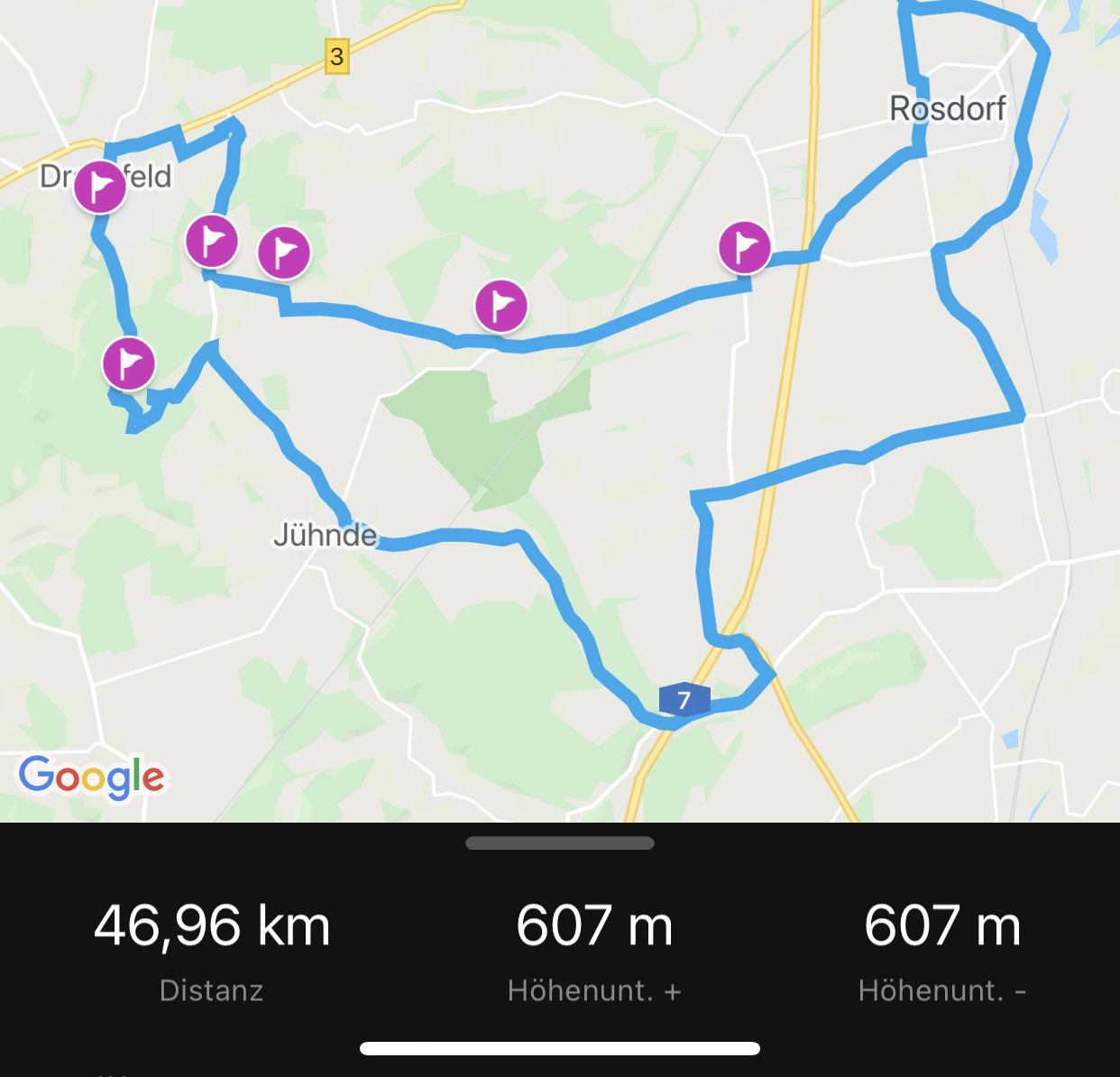

Muss ich vielleicht Strecken erst von Komoot irgendwie nach Garmin Connect bringen und dann von Garmin Connect aus auf meinen Edge? So wie es aussieht, werden in Garmin Connect Segmente erkannt, die auf meiner Strecke liegen, die ich mit Komoot erstellt habe und vom Edge aus über die Komoot App auf meinen Edge gezogen habe. Allerdings sehe ich die Segmente nachdem ich gefahren bin und die Strecke in GArmin Connect geladen wurde.

Du musst Garmin Segmente auf dein Gerät überspielen, siehe Screenshot.
Auf dem Gerät muss eine Trainingsseite für Segmente aktiv sein und die muss auf "wenn Segment aktiv ist" gestellt sein und "bei annäher. an Segment" muss ausgewählt sein.
Wenn du dich einem Segment näherst, das du von connect an dein Gerät gesendet hast wird das Segment automatisch angezeigt, wenn du dich ihm näherst.
Ok das klingt logisch. Der Edge kann also nur Segmente während der Fahrt erkennen, wenn sie vorher draufgespielt wurden.
Um während den Touren auf Segmente hingewiesen zu werden, muss ich dann alle Segmente in einem bestimmten Umkreis in GC markieren, dass sie auf den Edge übertragen werden.
Dann werden die Segmente angezeigt, egal ob ich ohne Route fahre oder eine Route von Komoot abfahre, richtig?
Genau so sollte es funktionieren.
