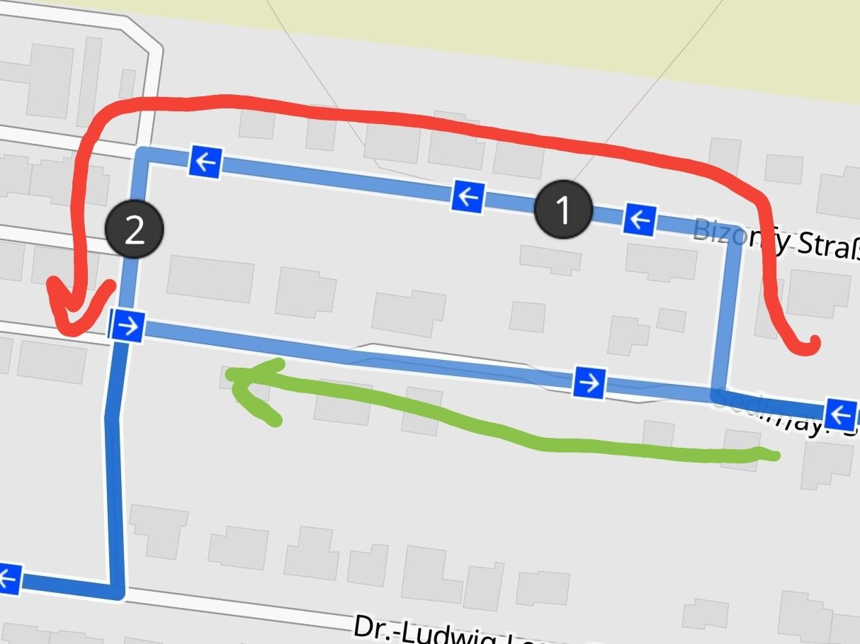

Ich denke die "falsch" gelaufene Strecke war noch zu kurz. Es dauert, bis es alternative Vorschläge gibt. Laut Garmin Forum ist das so beabsichtigt, dass man vorrangig zum Ort des Abweichens zurück geführt wird. Ich finde das auch nicht gut.Ich habe heute noch den Test mit der Einstellung "Auswahl" beim Neuberechnen gemacht.
Rot = geplante Route
Grün = bin ich gegangen - somit hatte der Edge Zeit genug um zu reagieren

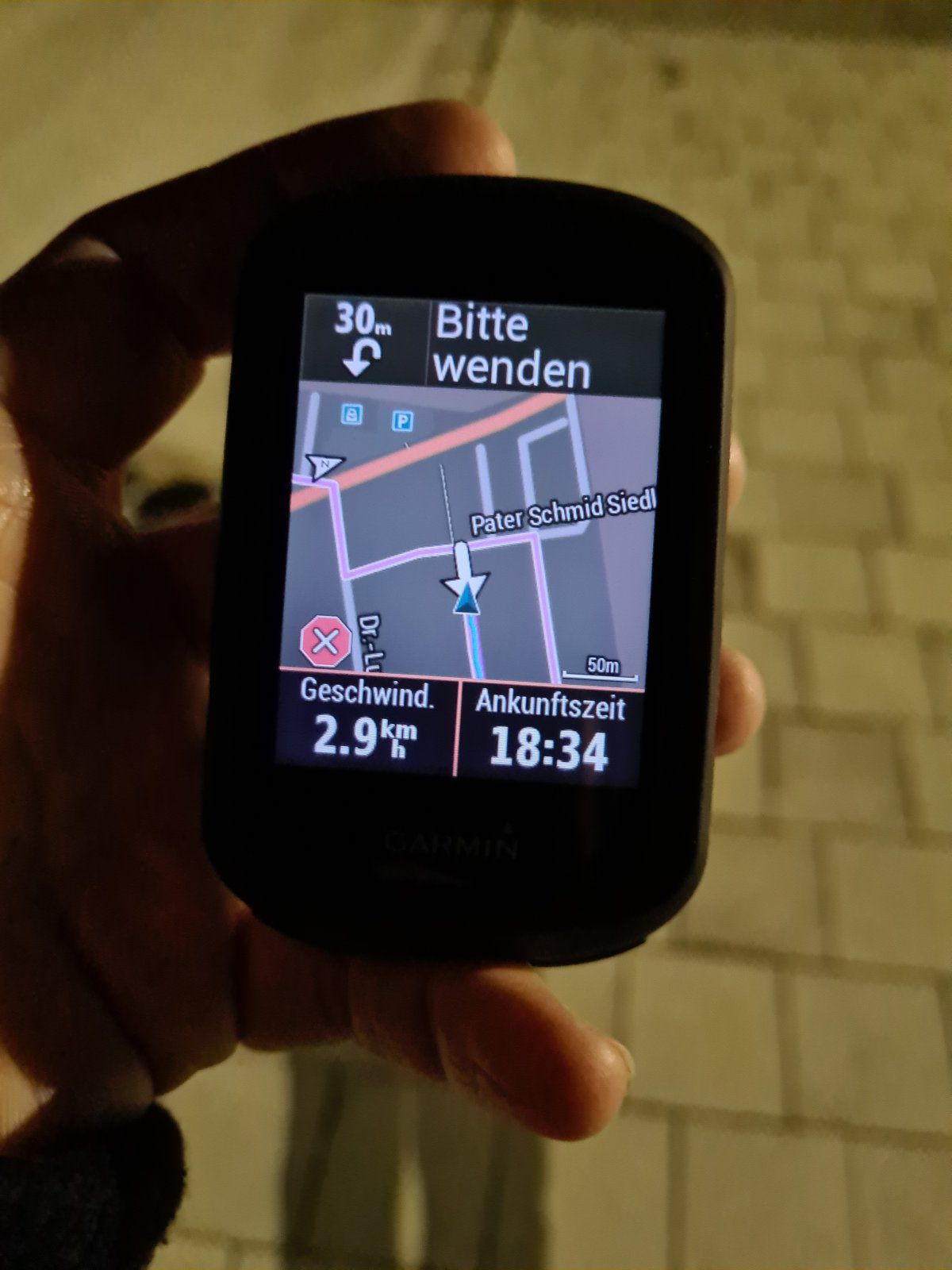

Das war das Ergebnis. Keinerlei Anzeichen, dass ich jetzt auswählen könnte was ich machen möchte.
30m weiter vorne nach links wäre wieder meine Route gewesen.

Die Meldung kam ca in der Mitte der falsch gelaufenen Route. Ich bin dann noch etwas weiter gegangen. Insgesamt waren es ca 100-150m die ich falsch gegangen bin. Wenn das nicht reicht.Ich denke die "falsch" gelaufene Strecke war noch zu kurz.
Woran erkennst du an dem Bild welcher Fall vorliegt?

Ich erstelle meine Routen in der Regel mit Komoot.Ah jetzt ja. Das Bild zeigt es, wo das Problem liegt.
Beim Edge gibt es zwei Möglickeiten. Es gibt Routen und es gibt Tracks.
Routen können auch neuberechnet werden, der Edge routet dich dann schnellstmöglich zum nächstgelegenen Routenpunkt unter Berücksichtigung der aktuellen Strecke zurück.
Tracks hingegen möchte der Edge allerdings gerne möglichst genau abfahren, daher sagt er so lange "Bitte wenden", bis man wieder von selbst auf den Track stößt oder eben wendet und dahin zurück fährt, wo man den Track verlassen hat. Dann erfolgt eine Meldung, dass man wieder drauf ist und man wird von dort an weiter navigiert.
Tracks kann man z.B. bei Basecamp in Routen umwandeln und wieder auf den Edge schieben. Auf dem Edge sollte die Neuberechnung auch eingeschaltet werden, sonst will er dich auch bei Routen wieder dahin zurückführen, wo man die Route verlassen hat.
