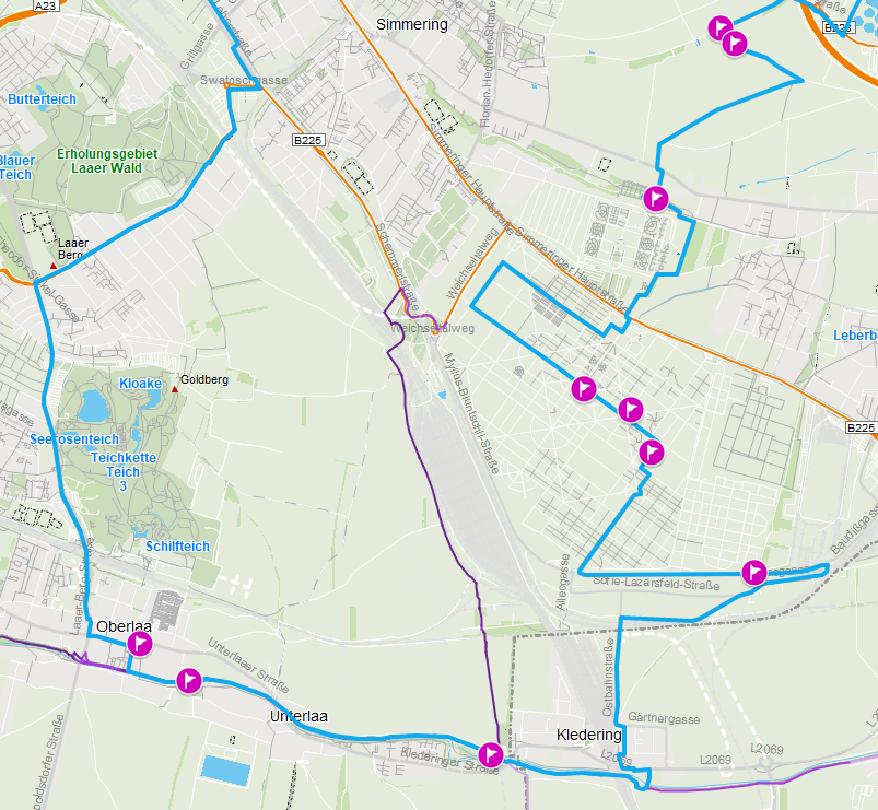

Ich plane meine Touren am PC mit Komoot, lade mir dann die GPX Datei runter und lade sie in GC hoch und füge noch Streckenpunkte (für die Komoot Highlights) hinzu die ich unbedingt auf meiner Tour anschauen möchte.
Sieht dann so aus:
So, dann auf den 830er schicken und alles passt.
Über Navigation - Strecken - Gesp. Strecken wähle ich dann die zu navigierende Strecke aus.
Jetzt meine blöde Frage :) Wie kann ich mir die Route bzw. den Track mit den Streckenpunkten jetzt nur auf der Map anzeigen lassen ohne zu navigieren?
