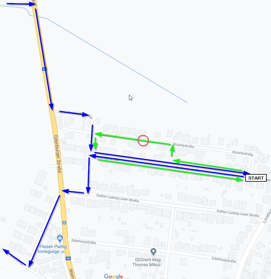

Komoot direkt mit Connect verlinkt.
Alle Strecken am Garmin gelöscht.
Von Komoot in Connect gesynct. Mit dem Connect an den Edge geschickt.
Heute bin ich dann einen kleinen Teil gegangen.
blaue Pfeile = geplante Strecke
grüne Pfeile = gegangene/geschickte Strecke
roter Kreis = Abweicheung der Streck erkannt
Kurz hatte ich Hoffnung, denn ich sah zum ersten Mal im Display "Streckenabweichung" stehen. Das ist mir zuvor noch nicht aufgefallen. Kurz drauf gedrückt und es kam die Frage ob ich neu berechnen will. Das habe ich gemacht. Das ging auch flott und er hat mich bei der nächsten Gelegenheit links geschickt.
Geil das klappt, dachte ich ... aber dann ... er hat mich nach der Abbiegung nicht weiter entlang der blauen Strecke geschickt (ich hätte nach links unten müssen) sondern gleich wieder die nächste Gasse zurück zum Startpunkt.
So sehr ich mich auch damit auseinander gesetzt habe und so gern ich den Edge eigentlich habe, so bleiben wir definitiv keine Freunde und ich trenne mich von ihm.
