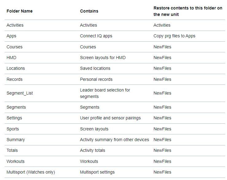

Ich habe dieses versucht, klappte jedoch nicht. Habe das Profil auf dem PC gesichert und nach dem Reset zurück kopiert. Die Einstellungen im Profil waren gesetzt, die Datenfelder, die ich vorher hatte leider nicht.
Nach diesem Schema vorgegangen?
