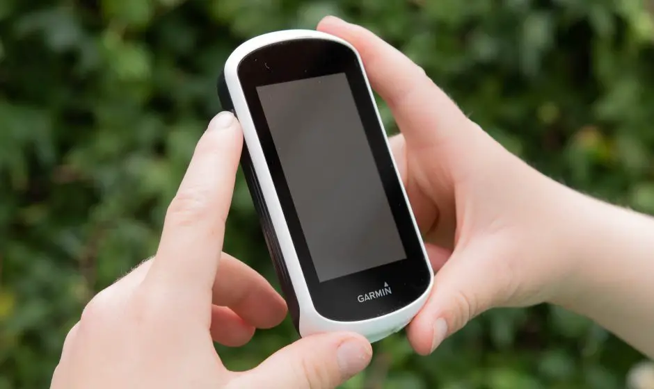

Kompletter Hard-Reset
Wenn auch das nicht hilft, führe einen Hard-Reset oder auch Factory Reset beim Garmin Edge Explore durch.
Wie setze ich den Garmin Edge Explore auf Werkseinstellungen zurück?
Handgriff um alle drei Tasten gleichzeitig zu drücken<img src="https://gpsradler.de/wp-content/uploads/2020/05/Garmin-Edge-Explore-Hard-Reset-940x560.jpg" alt="Handgriff um alle drei Tasten gleichzeitig zu drücken" class="wp-image-17926" srcset="https://gpsradler.de/wp-content/uploads/2020/05/Garmin-Edge-Explore-Hard-Reset-940x560.jpg 940w, https://gpsradler.de/wp-content/uploads/2020/05/Garmin-Edge-Explore-Hard-Reset-350x208.jpg 350w, https://gpsradler.de/wp-content/uploads/2020/05/Garmin-Edge-Explore-Hard-Reset-1536x913.jpg 1536w, https://gpsradler.de/wp-content/uploads/2020/05/Garmin-Edge-Explore-Hard-Reset-560x333.jpg 560w, https://gpsradler.de/wp-content/uploads/2020/05/Garmin-Edge-Explore-Hard-Reset.jpg 2000w" sizes="(max-width: 940px) 100vw, 940px" />Handgriff um alle drei Tasten gleichzeitig zu drücken
  • Edge Explore ausschalten
  • Die beiden Tasten an der Unterseite des Gerätes (LAP und START/STOP) gedrückt halten
  • Einschalten – Dazu Einschalttaste kurz drücken und wieder loslassen
  • Das Garmin Logo erscheint
  • Sobald der Bildschirm weiß wird, die beiden Tasten (LAP und START/STOP) loslassen
  • Der Edge wird jetzt ohne weitere Sicherheitsabfrage zurückgesetzt und startet mit der
  • Nach dem Start Ersteinrichtung beginnend mit der Sprache durchgehen.
Wichtig zu wissen:
Beim Hard-Reset gehen alle persönlichen Einstellungen verloren.
