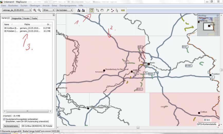

das mit den Kartenkacheln hab ich nicht kapiert...
Siehe Screenshot anbei.
1. Kartentool
2. Kacheln per Klick auswählen (sind dann farblich markiert)
3. In der Liste werden die gewählten Kacheln angezeigt
Dann entweder per "Übertragen" Menüpunkt oder mit dem "An Gerät senden" Tool ans Device schicken.
Der Vorteil ist halt, dass man so verschiedene Kartensets auswählen und auf dem Gerät gleichzeitig vorhalten kann. Also z.b. die Velomap, die OpenMTBmap und die Computerteddy Variante.
Oder mit und ohne Höhenlinien etc. Je nachdem was man einsetzen möchte.

Ich werd wohl die ganze Bayernkarte drauftun müssen, weil das wie von Dir toll beschrieben leider nicht klappt
Ich bekomme zwar links einen Namen angezeigt (16mb) aber ich kann keine zweite Kachel auswählen
Auch ändert sich am Namen nichts, wenn ich eine andere auswähle
Und farbig wird auch nix....ich scheine auf einem Indianerfriedhof zu wohnen :D
Ciao
Tobias
Hi,
super, jetzt hat es geklappt, vielen Dank
Ich war scheinbar auch zu weit in der Karte "drin", musste weiter rauszoomen
