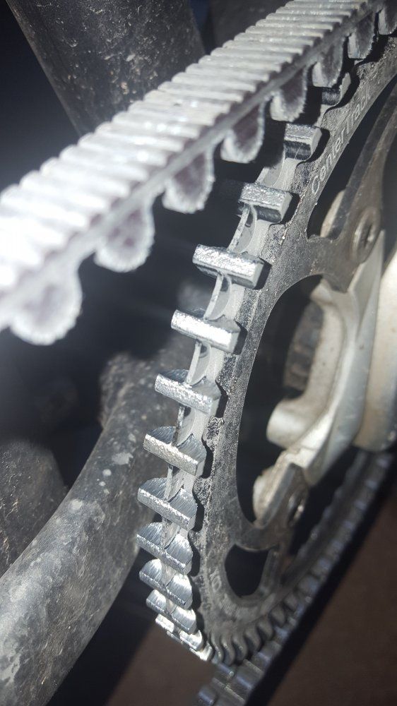

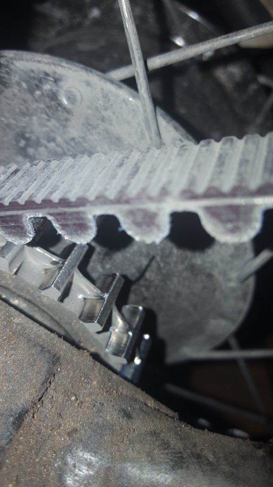

Kannst du auch mal noch ein Foto mit Blick auf die Zähne zeigen?
BEi mir sehen die nach ca. 2500km so aus:
(kein Gelände, 100%Straße aber bei jedem Wetter, ca. 20.000hm)
Ein paar zehntel sind da schon weg...

Danke, das Foto ist ausreichend.
Da ist ja sogar noch die schwarze Beschichtung drauf... und damit hast du über 6000km abgespult? Kannst du abschätzen wie viele hm das waren? Da ist der Verschleiß bei mir Augenscheinlich erheblich höher... wüsste gerne mal woran das liegen könnte....
Ne. Habe mich geirrt und bei Garmin nachgeschaut:
Wie "schmierst" Du Dein Carbon Gates?
Das sieht jetzt nicht unbedingt nach gemütlichem umherrollen aus...
Warst du damit auch im Regen / Matsch unterwegs? Könnte natürlich sein, dass der Schutz da viel abhält, aber bei mir ist am Vorderrad ein Schutzblech montiert, das bis fast auf den Boden geht. Das schützt auch sehr gut. Nichtsdestotrotz ist der bei mir ersichtliche Verschleiß bedingt durch die Reibung von Staub und Schmutz zwischen Gummi und Metall...
Bei dir scheint das System ewig zu halten. Mein letzter Antriebssatz war nach 25tkm so weit runter, dass die Zähne der Riemenscheibe nur noch ca 2mm breit waren...
Ein paar hundert km im Regen waren es schon, und mehr auf Staub-/Waldstrassen. Sogar ein Dutzend Meter auf Schnee;-)
Schutzblech ist auch vorhanden. Vorne uns hinten.
Aber mit dem Blech, kommt kein Dreck von Vorne oder von oben/ der Seite am Hinterrad.
Denkst Du, auch 25'000km mit Deinem jetzigen System zu erreichen?
Ich benütze Shampoo und Flüssigseifen als Öl... vielleicht liegt es daran?
Mal schauen, 25tkm werdens hoffentlich schon, letzes mal musste ich aber zwischendurch einmal den Riemen wechseln.
Ich schmiere/ reinige aber gar nicht, weil dann könnte ich auch Kette fahren ;-)
Aber daran könnte der Verschleiß schon liegen, wenn du den Staub regelmäßig runter machst, kann er natürlich nicht so viel Schaden anrichten. Wie viel Zeit investierst du den in die Pflege?
Pflege?
Ähm.... einmal pro 1-3 Wochen kommt an drei vier Stellen flüssige Seife und ein Schluck Wasser drauf. 10 Sekunden? Und viele Wasserpfützen werden gezielt befahren...
