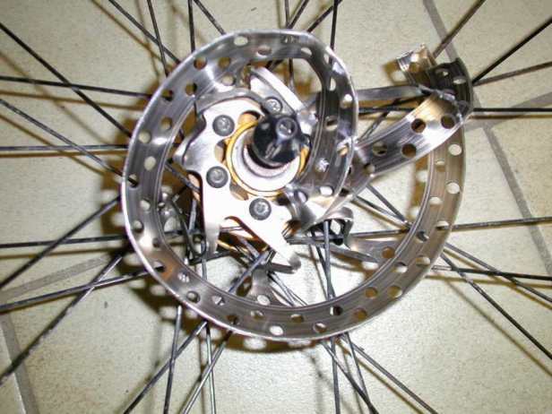

Hallo, hat jemand von Euch schon schlechte Erfahrungen mit Bremsscheiben, insbesondere No-Name-Produkten gemacht. Meinem Sohn ist eine Bremsscheibe der Fa. Bike-import, Schweiz 203 mm gebrochen, mit der Folge, dass er mit 3-fach gebrochenem Kiefer im Krankenhaus liegt. Die Scheibe war keine 6 Wochen im Einsatz. Danke für Eure Erfahrungsberichte.

danke für Deinen Beitrag. Die Scheibe ist an der Lauffläche gebrochen beim Anziehen der Bremse. Garantiert keine Vorschädigung durch Stein oder so. Es handelt sich um die 203-er Scheibe für die Magura Luise, ist aber wohl keine Original Magura. Keine Ahnung, was für ein Teil es ist. Ich hänge mal ein Bild von der zerbröselten Scheibe an. Weiß vielleicht jemand, an wen man sich wenden kann wegen Gutachten etc. Sollte nicht zu teuer sein. Danke Euch allen für die Genesungswünsche meines 195 cm-"Kleinen".

Ich will ja nicht pietätlos sein aber wir unterhalten uns im Büro gerade darüber ob das gefaked ist oder nicht, manche hier meinen Du hättest da so ca 10-15 cm zuviel Material!
Ich will Dir echt nicht zu Nahe treten aber klären will ich es doch... Wäre nämlich ein schlechter Scherz...

Irgendwie sieht die Scheibe so aus als ob sie ziemlich warm war bevor das passiert ist. Und die Speichen sind für eine 203er Scheibe recht mager und dann noch die Löcher direkt am Scheibe-Speichen-Übergang - grusel.
War die Scheibe denn original da dran? Wenn ja dann eben mal über den Bikehändler nach näheren Infos fragen und sonst eben da wo man die Scheibe her hat.

Es dürfte sich wohl um das Modell von Kamikaters Foto handeln (siehe Löcher am Stegansatz etc.)

Hallo, vielen Dank Euch allen für Eure Genesungswünsche. Es ist genau die Scheibe von bike-import.ch, die frozenfrogz erwähnt. Das Foto ist absolut original und die Scheibe war vorher sicher nicht heiß, da das ganze auf einer total leichten Tour passierte, nur eben bei einem Downhill mit ca. 50 km/h auf Straße. Mich würde ehrlich auch interessieren, aus was und von wem dieses Drecksteil hergestellt wurde.

Die sieht ja heftig aus. Allerdings schaut die neue auch nicht wirklich stabil aus und wenn die Scheibe bei höherer Geschwindigkeit man irgendwo einhakt kann ja nicht mehr viel übrig bleiben...
Ein Gutachter wäre interessant, vielleicht lässt sich noch die Ursache des Bruchs feststellen. Wenn der Bruch durch ein Gefügefehler im Material entstanden ist, kann man das recht eindeutig erkennen.
Schwieriger dürfte es werden, wenn die Scheibe einfach zu heiß geworden ist, sodaß die auf Druck belasteten dünnen Stege zu sehr geschwächt wurden und ausgeknickt sind.
Ist bei euch eine Maschinenbau Uni oder FH (oder irgend sowas) in der Nähe? Werkstoffkundeproffs oder Leute mit entsprechendem Wissen könnten ja mal bei netter Anfrage einen genaueren Blick darauf werfen ob ein evtl. Gutachten überhaupt einen Sinn macht.

Das Ding ist entweder unterdimensioniert, aus dem falschen Stahl,
falsch wärmebehandelt oder beim Schleifen thermisch geschädigt worden....
