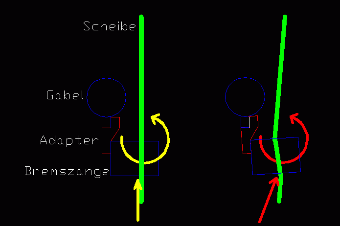

Bis jetzt konzentrieren sich alle auf die Scheibe - ich möchte das Augenmerk aber mal auf Gabel / Adapter und Schnellspanner richten:
Ich halte es für warscheinlich, daß ein schlecht montierter Apapter (unsaubere Auflagefläche, Schraube eventuell locker), eine zu wenig verwindungssteife Gabel und ein schlecht angezogener Schnellspanner sehr schnell zu einem fatalen Problem führen können.
Die Scheibe "drückt" beim bremsen gegen die Bremszange (gelber Pfeil). Dadurch entsteht ein Drehmoment (gelber Kringel) das von der Gabel gegengehalten werden muss. Wenn jetzt der Adapter unsauber aufliegt, oder gar eine Schraube recht locker ist (dazu vielleicht auch noch die Gabel recht weich und der Schnellspanner ebenfalls schwach angezogen ist, so daß auch hier die Steifigkeit verlorengeht), wird die Bremszange nicht mehr steif in Position gehalten, sondern kann dem Drehmoment etwas nachgeben, womit auch die Scheibe geringfügig seitlich gebogen wird. Und jetzt fängt ein Teufelskreis an: Durch die leichte seitliche Verbiegung der Scheibe dreht sich auch der durch sie erzeugte Kraftvektor mit und erhöht das Drehmoment weiter (rote Pfeile), womit die Bremszange noch weiter nachgibt und der Vektor noch ungünstiger wird. Kurz um: wenn die Bremszange einmal einen gewissen Winkel erreicht hat gibt es kein halten mehr und die Scheibe kann gar nicht mehr anders als einknicken und letztlich reissen, da sie nun nicht mehr ungehindert durch den Spalt der Bremszange laufen kann.
Nichtsdestotrotz @kamikater: Gute Besserung an deinen kleinen und lass trotzdem unbedingt ein Gutachten erstellen.
Ansonsten @all: Es ist völlig unnötig und unsinnig jedes Teil einer FEM Analyse zu unterziehen - zum einen wäre dann kaum noch etwas bezahlbar, vorallem bei Kleinserienprodukten und zum anderen ist eine FEM Analyse nur so gut wie die ihr zugrundeliegenden Annahmen. Ausserdem hat das Zeug früher, als das Wort FEM noch garnicht erfunden war auch gehalten.
Letzlich ist der Prüfstand immer noch die sicherste Methode.
@blue ice dragon...
das haste wirklich gut erklärt und es ist wirklich ne Überlegung wert!!

dragon idee kam mir auch schon beim lesen der ersten 2 seiten in den sinn. die nabe (nicht nur wegen der goldenen eloxierung) sieht stark nach einer tune king aus, die gabel, wenn nicht alles täuscht, eine eher "leichte gabel aus der RS-sortiment.
ok, alles nur vermutung - vllt wärs mal sinnvoll genau zu erfahren, welche gabel,nabe, schnellspanner (bremskomponenten sehen wir ja...) kombiniert wurden.
dann wenns eine weiche kombination aus SID,king,schnellspanner mit TI-achse war, dann laufen beide ideen zusammen.
durch die viel zu weiche front haben wir den von blueicedragon geschilderten effekt, der der eh schon zu gering dimensionierten scheibe den garaus gemacht hat.
