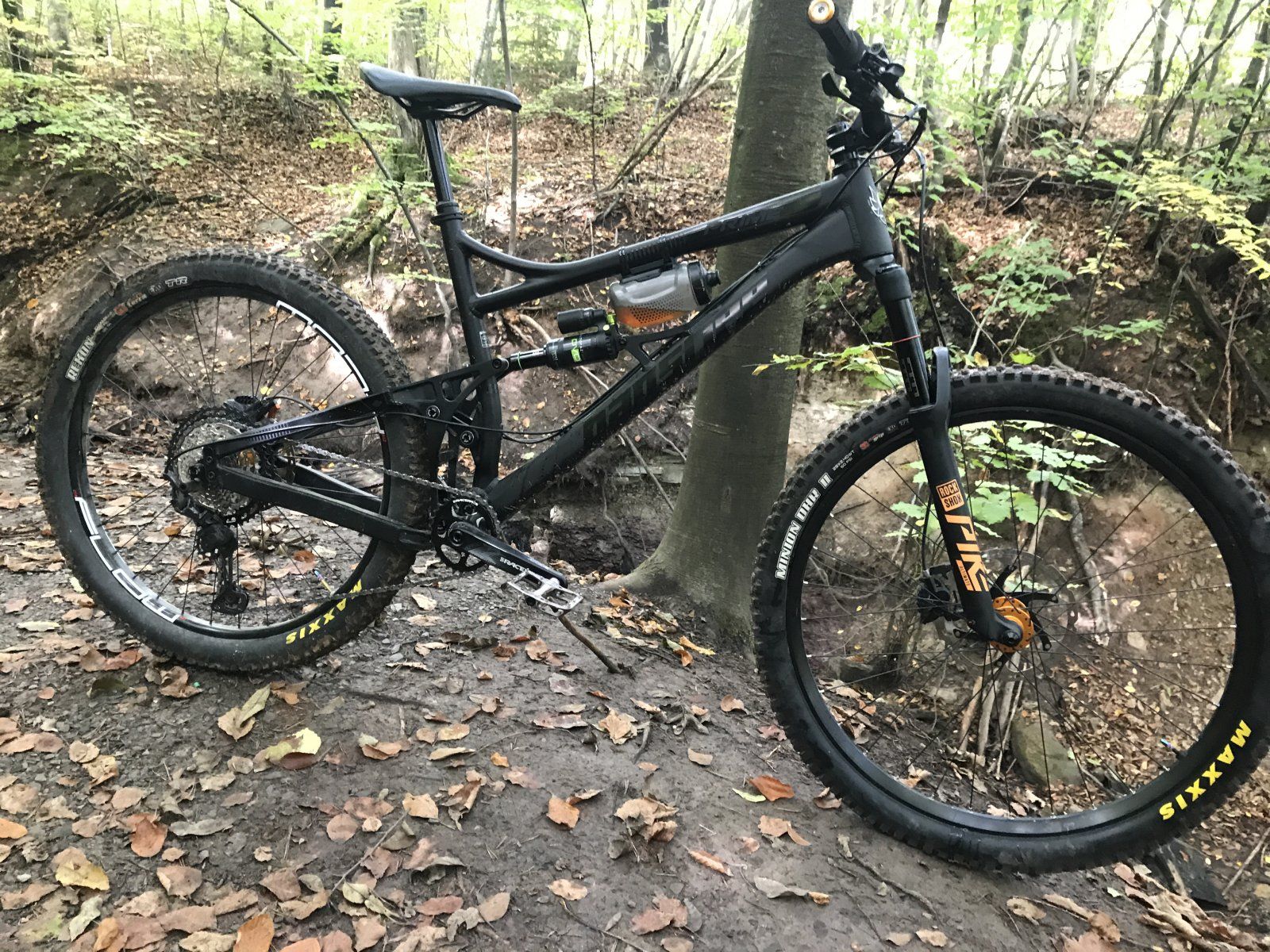

Geblieben bin ich dann bei 2.6/30 hinten und 2.4/30 vorne.
Finde beide Bikes sehen absolut super aus. Ist das vorne ne Hope 4 pro in Orange?Geblieben bin ich dann bei 2.6/30 hinten und 2.4/30 vorne.Anhang anzeigen 1230785
Ja, das war ja die idee.An meinem Geistermofa sind vorn 2,35/30 hinten 2,6/35.
Vorne breitere Felge hätte ich eher gedacht das der Reifen vorn flacher baut um den Höhenunterschied etwas auszugleichen. Sehr viel dürfte das aber nicht sein.

Ja beides Mullets auf den Bilder (aktuell gerade nicht). Jup, Hope pro4 schaue dass an jedem Rad eine ist früher oder später. Hat sich bewährt in jeder Hinsicht und auf Dauer stressfreier und billiger wenn ich immer den gleichen Hersteller habe.Finde beide Bikes sehen absolut super aus. Ist das vorne ne Hope 4 pro in Orange?
Sind das beides Mulletaufbauten?
Vorne breite Felge damit der Reifer "flacher" baut. Hinten schmale Felge damit der Reifen "höher" baut. Soll sich aber halt alles noch in einem Bereich bewegen in dem wir vorne weder zu eckig, noch hinten zu breit stehen.

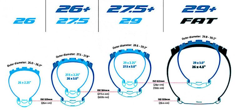

Hey, danke für die Anmerkung...habe mir deine eigentliche Frage zur Sache noch gar nicht ganz angeschaut, aber bereits einen Fehler gefunden, der beim Überfliegen auch noch niemand korrigiert hat - glaube ich:
29er haben nicht 29" Felgendurchmesser. Das sind 28" Felgen mit dicken Reifen die dann theoretische 29 ergeben, halt einfach größer sind als die dürren 28" Trekkingreifen...
Habe zb auf meinem Gravel einen standard 29" MTB Laufradsatz, passt auch von der Felgenbreite prima![]()
