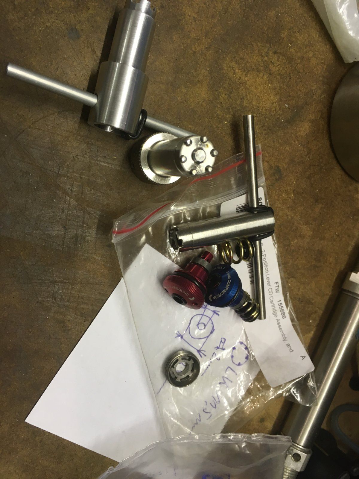

@Tyrolens HSR Feder links und HSC Feder rechts auf dem Bild... ( wenn man auf das Bild schaut )
was haste den vor??
Yep, das sind die Federn für HSC und HSR und ich habe beide gegen das jeweils schwächere Modell getauscht. Ziel: Die LSR und LSC Nadeln sollen wieder in einem wirksamen Bereich arbeiten, also circa in Mittelstellung. Wenn die HS Federn zu hart sind, ist das nicht möglich, weil man die zu starke HS Dämpfung über eine offene LS Dämpfung ausgleichen muss.
Der Unterschied ist schon krass; merkt man schon in der Werkstatt.
@Tyrolens ja, das stimmt! Hab an meinem DHX2 da auch einiges probiert. Nur ist dies sehr Gewichts und Geschmack abhängig....
Ja genau. Die X2 Dämpfer sind ja ähnlich aufgebaut.
Und natürlich macht man das nur, wenn einem das originale Setup nicht gefällt. ;)
