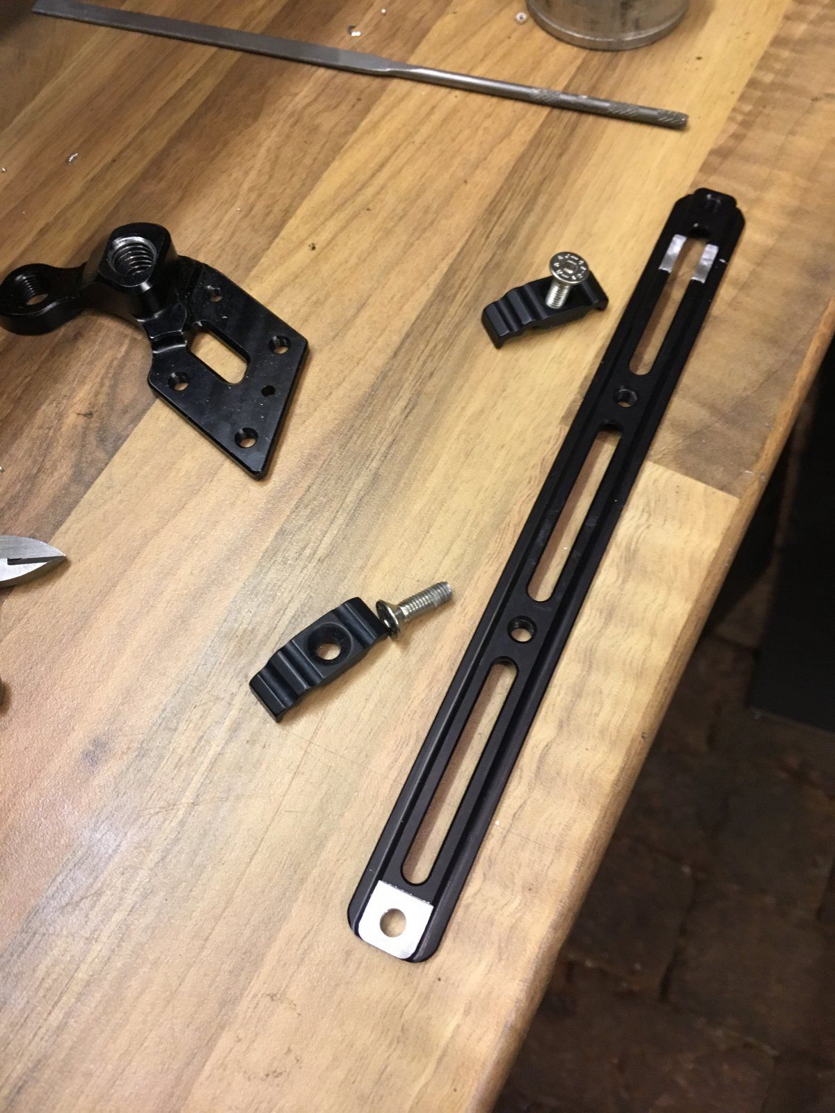

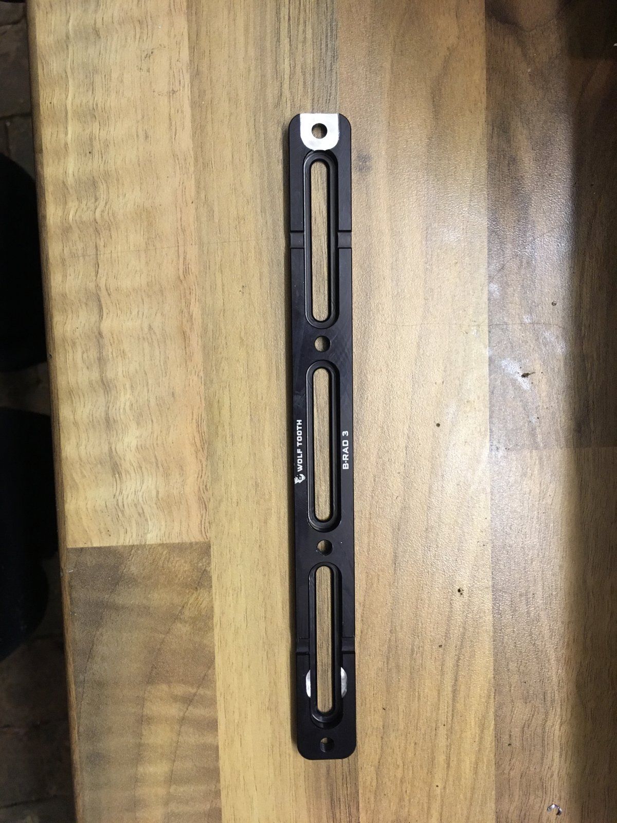

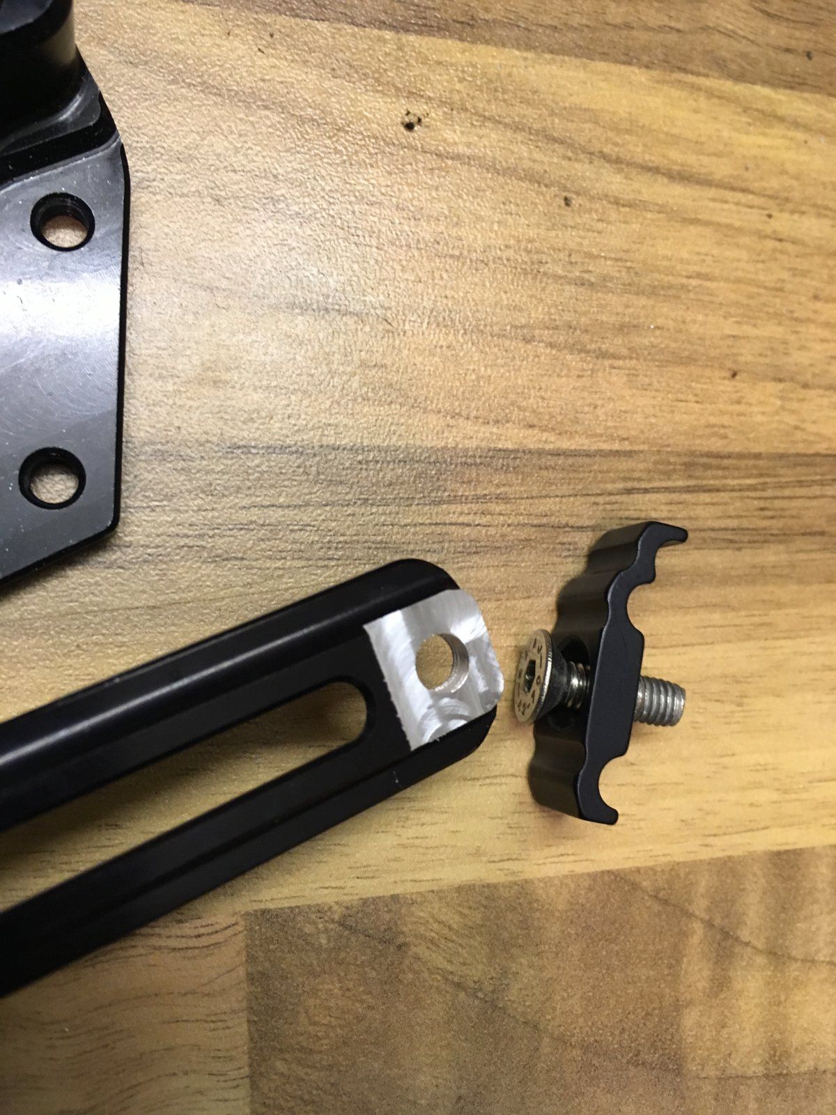

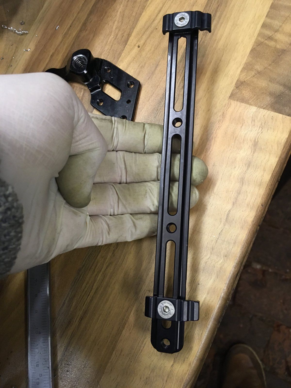

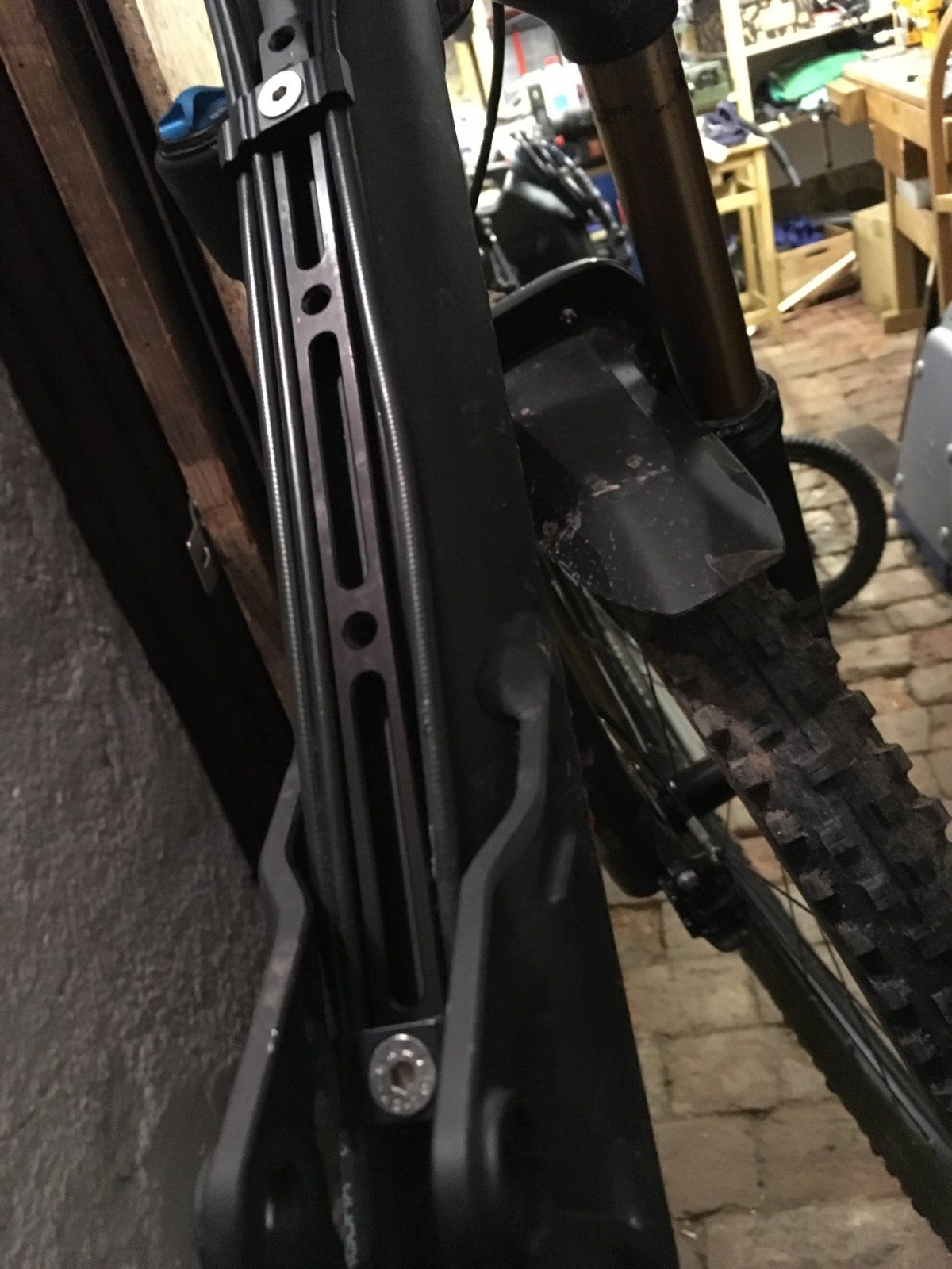

hat inzwischen noch jemand die hervorragende Idee mit dem b-rad System umgesetzt? Ich fahre einen G16 XL Rahmen. Könnte jemand mal bitte den Abstand der beiden Leitungsbefestigungsschrauben beim M Rahmen messen?
EDIT: hat sich soeben erledigt: Der XL Rahmen hat einen Schraubenabstand von 315mm - das längste B-Rad 4 ist nur 307mm Lang - passt also nicht für mich (https://www.wolftoothcomponents.com/collections/b-rad-system)
