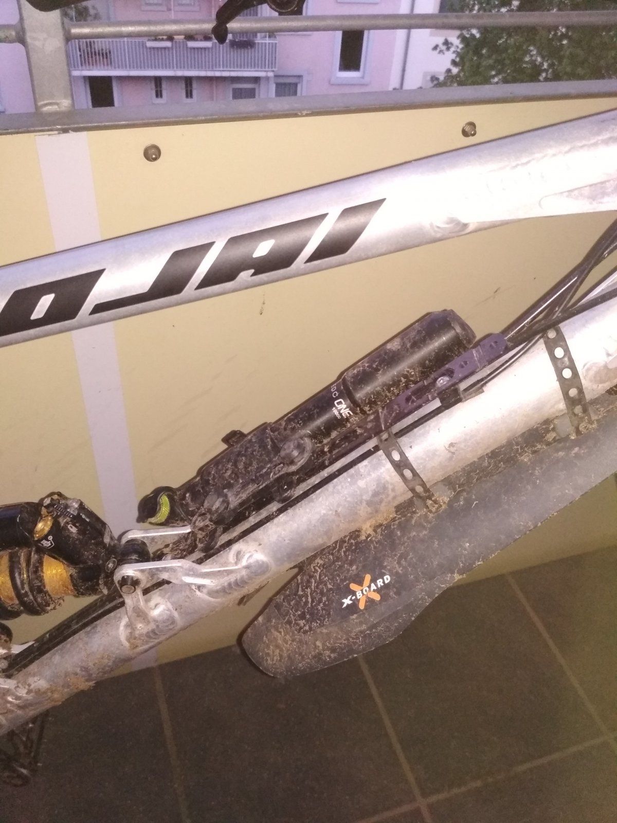

Ja, für das XL brauchst du aber die großen Schiene. Das bohren kann man sich dann sogar sparen, steht halt etwas über.
Kann morgen mal ein Bild machen.
Kannst du bitte deine Schienen–Konstruktion zeigen? ;)
