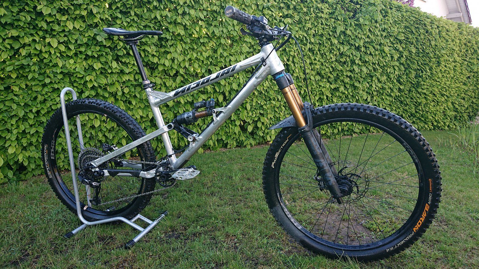

Frisch geputzt mal wieder was zum anschauen :bier:
Mittlerweile mit Fox 36 an der Front. Der RS Vivid, den ich zur Abwechslung zwischendurch immer mal wieder drin hatte, ist mittlerweile auch verkauft. Die Woche kommt jetzt noch ein DHX2, dann kann man Stahl und Luft mal perfekt gegeneinander testen. Der X2 ist schon gut. Aber mal sehen was ein aktueller Stahlfederdämpfer aus dem Bike macht.

Ach so ganz in raw mit ein bisschen Schwarz gefällt mir nach wie vor auch ziemlich gut :)
Welche Kassette fährst du?
Ich ärgere mich momentan mit meiner Eagle Gx rum: habe das Schaltauge penibelste ausgerichtet und einige (ab Werk) krumme zähne der Eagle Kassette etwas zurecht gebogen - dennoch springt die Kette unter Last... hatte schonmal jemand ähnliche "Probleme"? Kettenblatt ist relativ neu und Kette ganz neu... Kassette nicht - aber auch nicht altzualt. Vielleicht muss sich die Kette noch ein wenig einfahren... aber Spaß macht das so nicht. :confused:

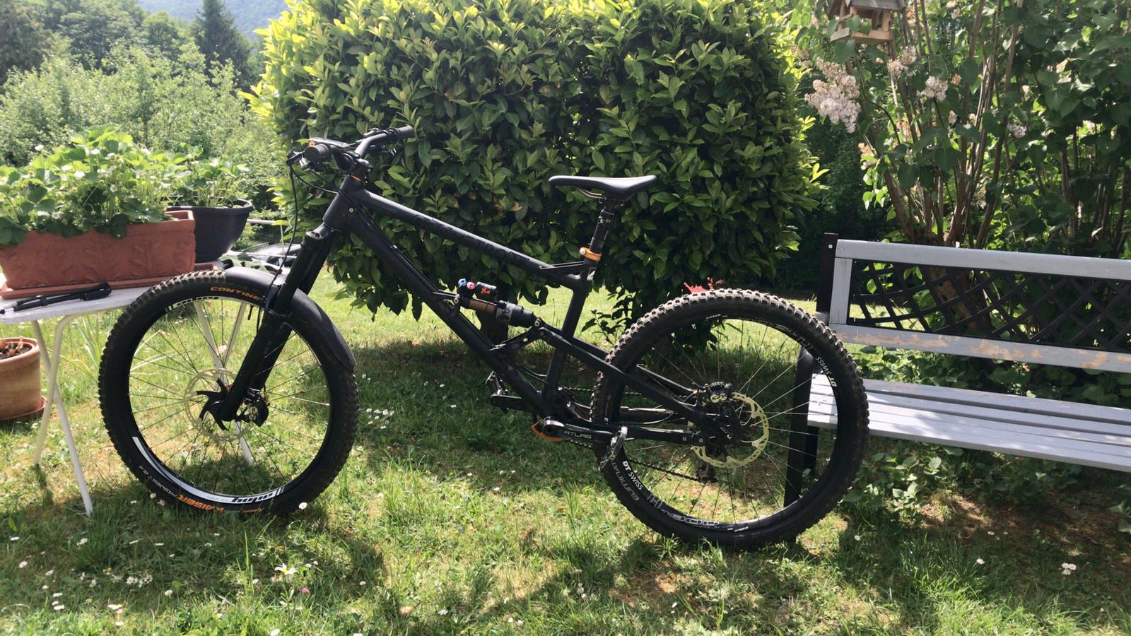

Bei mir gibt's auch Neuigkeiten: Der X2 wurde durch ein DHX2 ersetzt. Der X2 war schon gut, aber der DHX2 ist um Welten besser. Das lineare Verhalten des Stahlfederdämpfers passt besser zum Hinterbau und dann noch die Sensibilität... Durch die linearere Kennlinie erlaubt auch mehr HSR, ohne dass das Hinterrad zu sehr kickt. Somit steht das ganze dem Pop eines Luftfederdämpfers um nichts nach. Die 200 g mehr merkt man natürlich nur auf der Waage. Das Bike liegt jetzt mit Pedalen bei 15,05 kg, voll im Rahmen. Perfekt :daumen:
Einzig die Endanschlagsdämpfung finde ich bei einem Dämpfer dieser Preisklasse schwach. Der Dämpfer geht doch noch deutlich spürbar wieder in die Ausgangsposition zurück. Das kann man deutlich besser lösen...
Werde den X2 (2018, original von N) wohl in naher Zukunft abgeben, falls hier wer Interesse anmelden will, bevor er dann in den Bikemarkt wandert. :bier:

Heute mal auf Luft unterwegs gewesen. Deutlich weniger Gewicht bei mindestens gleicher, wenn nicht besserer, Performance gegenüber meinem DHX RC4 Coil.
Bin, was Fahrwerkseinstellungen angeht, jedoch noch so grün hinter den Ohren, wie der Rasen und die Büsche auf dem Bild.
Gefahren bin ich das Standardsetup der Fox Homepage mit 3 orangenen und dem roten Volumespacer bei 250psi. Heute ca. 94kg fahrfertig.
Nach der Tour mit einem richtig miesen Schnitzer meinerseits, hatte ich noch etwas Hub übrig, so dass man hier über weniger Spacer und etwas niedrigeren Druck spekulieren kann.
Nun wieder auf dem Stahlfederbein, morgen alle Einsteller zurücksetzen, Drücke nullen und auch noch mal den Federrechner von TFTuned bemühen.
